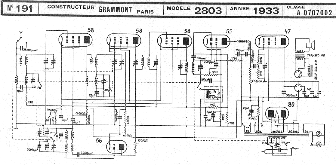

    Vous avez donc 5 supports seulement ? Un 4 douilles --> 80, puis un 5 --> 47 ou 46 et trois 6 --> 58 ou 57.
    J'aurais bien vu un changeur à 2 lampes : penthode 58 + triode oscill. 56, comme il n'y a pas de support 7 pour une 2A7 changeuse.
    C'est peut-être un changeur avec une penthode, montage qui n'a pas eu de succés.
    A tout hasard, un schéma avec ce type de lampes :
