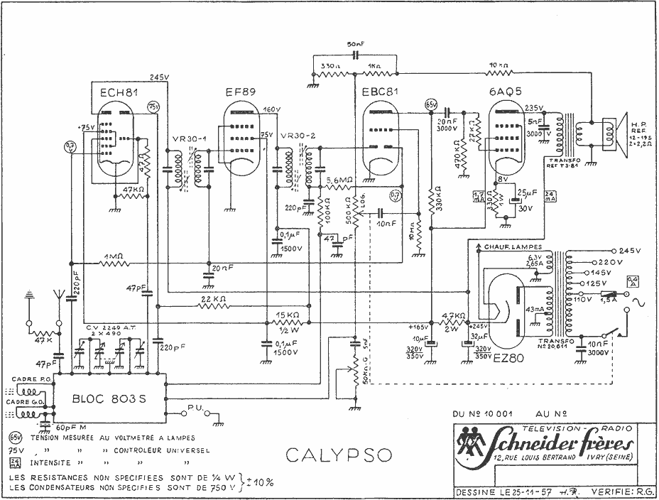

Sujet : recherche schéma Schneider Nouveau De Pierrot du 82  Le 18-03-2007 à 17:26 cms
Voici le schéma du Calypso, qui utilise les mêmes lampes sauf l'oeil magique EM81...
On peut toujours n'utiliser que la partie ampli, en se connectant à la prise PU, ou entre le point chaud du potentiomètre de volume (partie inférieure sur le schéma) et la masse.

Sujet : recherche schéma Schneider Nouveau De LilChild  Le 18-03-2007 à 19:31 sta
    Merci de ta réponse Pierrot, il y a pas mal de boulot qui m'attend !
