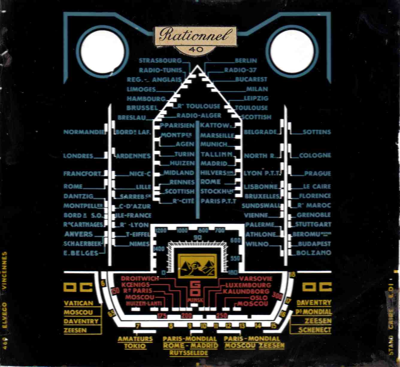

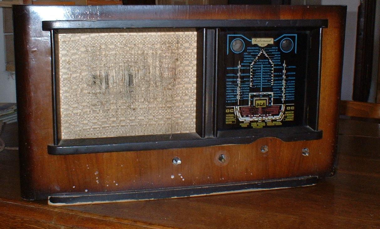

Rebonjour à tous,
Je viens de découvrir quelque chose de curieux sur mon rationnel en cours de travaux. Le sélecteur de gammes dispose des positions PU, GO, PO, OC, OC2 et OC3 , je vois pas à quoi ça correspond ???. En plus rien n'est indiqué sur la glace.
C'est peut-être des postes qui avaient des variantes possibles?
Phil,![[:Hi:]](s12.gif)

|  | La curiosité c'est quand même d'avoir le sélecteur avec six positions alors qu'il n'y a pas de plage et d'indications prévues sur la glace.

| Sujet : Ondes courtes 2 et 3. Nouveau | De Pierrot du 82 Le 18-03-2007 à 18:04 cms |
Et si la glace du cadran n'était pas d'origine ?
C'est un sphinx, le logo central ?
| Sujet : Ondes courtes 2 et 3. Nouveau | De Phil Le 18-03-2007 à 18:20 cms |
|  | C'est bien un sphinx, mais les recherches sur ce poste sont restées vaines. Je vais vérifier mais je pense que Jacques a raison les deux positions ne doivent pas être cablées. Pour l'instant, il ne fonctionne pas, j'attends un tube 6Q7 qui va pas tarder je pense.
| Sujet : Ondes courtes 2 et 3. Nouveau | De Phil Le 18-03-2007 à 19:01 sta |
Bon je remonte de la cave: en fait il y a une petite lamelle qui normalement empêche d'aller sur les positions 5 et 6. Quand j'ai démonté le poste, je repoussé cette lamelle permettant ainsi la rotation. Donc je pense que c'est un poste qui a dû être construit en plusieurs versions.
| Sujet : Ondes courtes 2 et 3. Nouveau | De Jacques (webmestre) Le 19-03-2007 à 06:25 sta |
Ne pas oublier que le sphinx sur les cadrans "génériques" prévus pour les petits constructeurs indique simplement que c'est un cadran plan du Caire. Pareil avec le bateau pour Lucerne.
