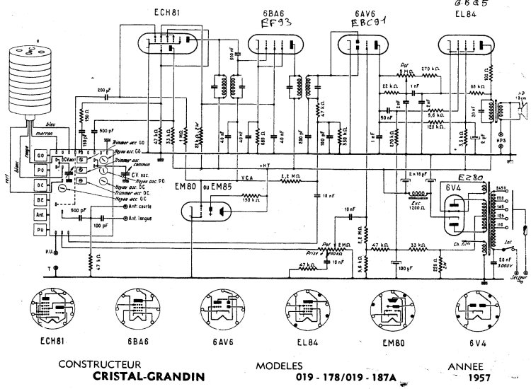

Si oui, merci à Jacques le webmaster qui me l'avait aimablement (comme toujours d'ailleurs ) transmis
| Sujet : chassis generique Nouveau | De vizymoteau Le 21-03-2007 à 20:48 sta |
Quoi qu'il en soit , merci à Maître Jacques !

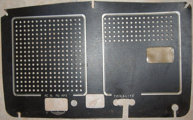

Malheureusement , et bien que proche , se schéma ne correspond pas à la bête.Le chassis en question à un sélecteur rotatif et les inscription disponible sur la vitre sont , pour le Cristal Grandin , d'un côté 581/154 , de l'autre SAFG 158.Pour le Point Bleu 581/157 et SAFG 161.

Ca y est , il fonctionne ! Un condensateur mal placé sur une barette à cosses était la cause de son silence .Merci encore pour le plan qui m'a quand même aidé ...

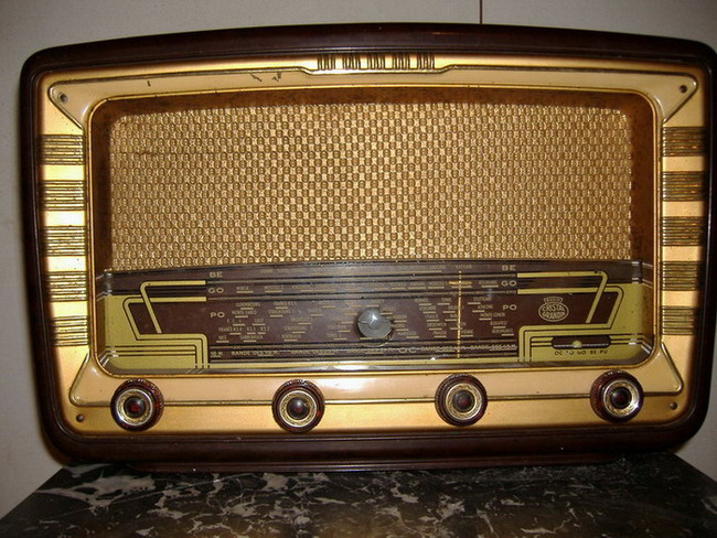

Bonsoir à tous .
Voici la face du bestiaux !

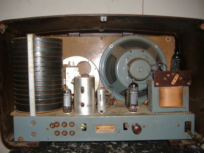

| Sujet : chassis generique Nouveau | De vizymoteau Le 29-03-2007 à 21:17 sta |
....et ses arrières .Si quelqu'un peut identifier ce modèle ....
