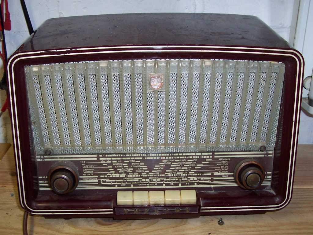

Bonsoir a tous
Je viens de récuperer un poste Philips B3F60A en bel état extérieur , mais en moins bon dedans ! Quelqu'un possede t'il le schéma de cet appareil , et voudrait bien me le transmettre ?

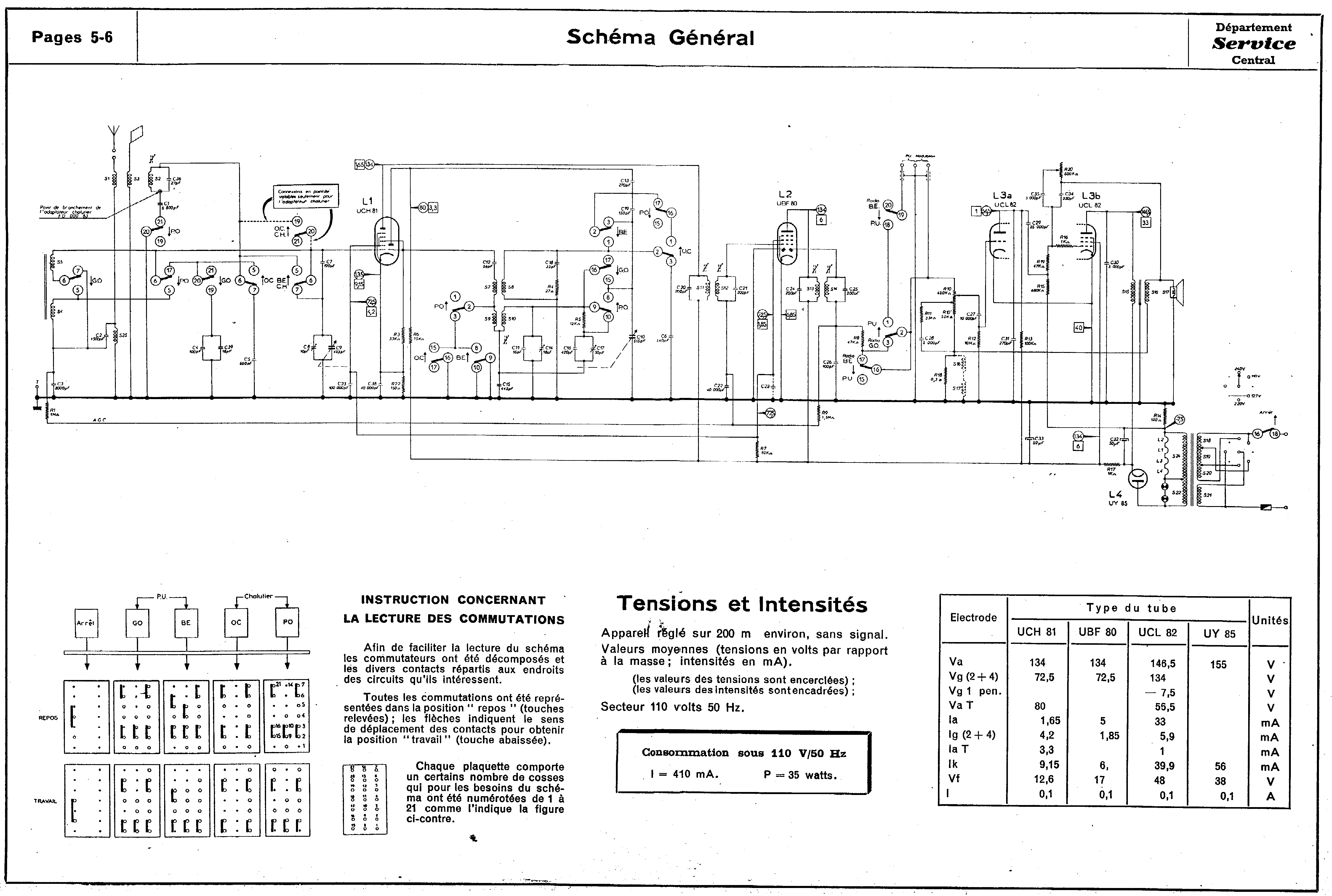

Et merci a Jacques pour le schéma

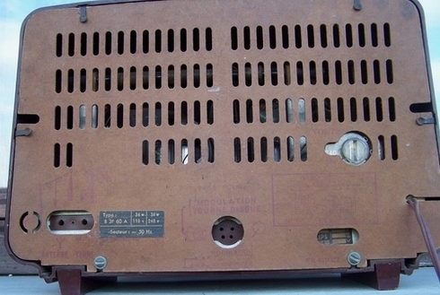

Il ne me semble pas avoir vu un boitier ni dedans ni dehors ou une prise pour en brancher un , je regarderai ça au jour et vous tiendrais au courant . Je suis certain de n'avoir pas vu de mension bande chalutier sur la glace des stations .
C'est mon pere a l'époque qui avait acheté ce poste dans le centre de la France et dans cette région il ne devait pas y avoir grand monde qui écoutait les marins pècheurs
Je vais faire une photo du carton arrière et la passerai sur le forum

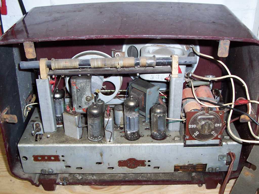

J'ai un philips B3F60A qui attend d'être pris en main. Il ne possède pas de bande chalutier comme mentionné dans le GL. Malgré la poussière, celui-ci est en bon état et je ne devrais pas rencontrer de difficulté pour le faire fonctionner et le rendre présentable.
Pour les touches de clavier, j'utiliserais plutôt une colle epoxy avec un calage de la touche en position pendant la prise.
Jean-Claude
| Sujet : Philips Nouveau | De Dubreuil JC Le 22-03-2007 à 08:16 sta |
B3F60A : vue de l'intérieur.

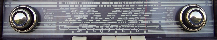

Regardez bien votre cadran : en dessous de la gamme GO il y a une échelle graduée de 80 à 200 m pour la gamme chalutiers.

Je vais joindre la photo du cadran ' ce sera plus clair .sur le carton arrière rien de particulier : Ant / Terre / Modulation et Toune disque c'est tout . D'apres le schémas l'adaptaterur "bande chalutier "se brancherait sur le commutateur de gamme OC & OM , donc pas d'entrée externe à l'arrière .c'est ce que j'en déduis , ça ne serais pas un convertisseur ? Je serais curieux d'en savoir plus sur ce boitier .
Le cadran possede bien une echelle 80 à 200 m

Probleme de taille d'image ! ![[:??:]](s11.gif)
La photo du cadran

Les glaces sont bien toutes les mêmes. J'ai l'impression que ces postes sont nombreux, ils suffit de voir le nombre d'entre nous qui en possédons.
En revanche, aucune de ces radios n'a été retrouvées équipées du fameux boitier. Il faudrait peut-être chercher dans les greniers du bord de mer ?
