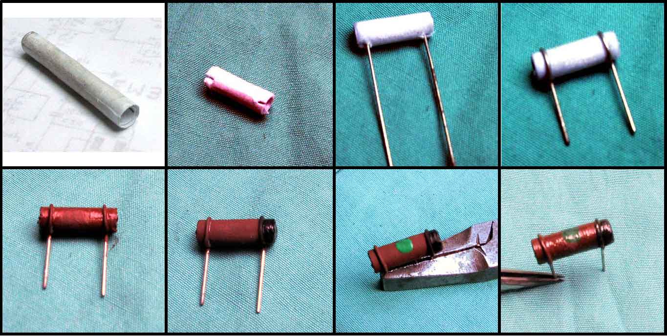

depuis que je restaure des postes je me suis demander comment refaire des anciennes résistances. Pour les condos on sait et JC Dubreuil a fait de nombreux adeptes (dont je fais partie). Mais pour les résistances?
Alors voilà j'ai trouvé une façon de refaire une vieille avec une jeune (pour les femmes je n'ai pas trouver l'inverse, dommage)
1 faire un tube au bon diamètre en enroulant du papier et de la colle.
2 le couper à longueur et faire deux entailles.
3 insérer la résistance et plier les pattes dans les fentes.
4 entortiller les pattes autour du tube.
5 mettre en couleur, j'utilise de la gouache ce qui me permet de boucher les bouts.
6 un petit coup de vernis
Et voilà une nouvelle ancienne résistance.
Ce principe ne peut pas être utilisé pour les résistances de puissance, il faut que je trouve autre chose.

Pour Phil, les résistances que je change ont des valeurs souvent double du nominal. Jusqu'à 40% à 50% en plus je laisse.
Pour Pierre, les bouts sont bouchés avec de la gouache ainsi pas de confusion. C'est comme les fraises des bois qui sont rouges pour ne pas les confondre avec les éléphants qui sont gris
| Sujet : Résistances Nouveau | De Dubreuil JC Le 21-03-2007 à 20:16 sta |
Beau travail. Cette solution me plait pour les résistance de faible puissance. Pour les fortes puissances il reste à trouver une solution pour camoufler la résistance sans pénaliser sa dissipation.
