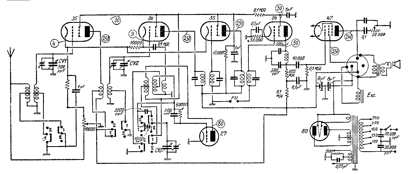

    Je cherche de la documentation pour un synthétic année 1931 environ tubes 5y3, 47, 2x 35, 24a,
    ey624, et ey 827 une photo raprochante sur le grang livre de la radio mais aucune autre indication...pas facile et bien sur par de carton arrierre.je vous remercie tous d'avance...chignolo[:Hi:]

    Pour votre poste, voici un schéma classique avec les même lampes :
    La valve 80 a été remplacée par la 5Y3.
    Pour les lampes US, garder les 2 derniers chiffres : EY827 = 27 etc...
