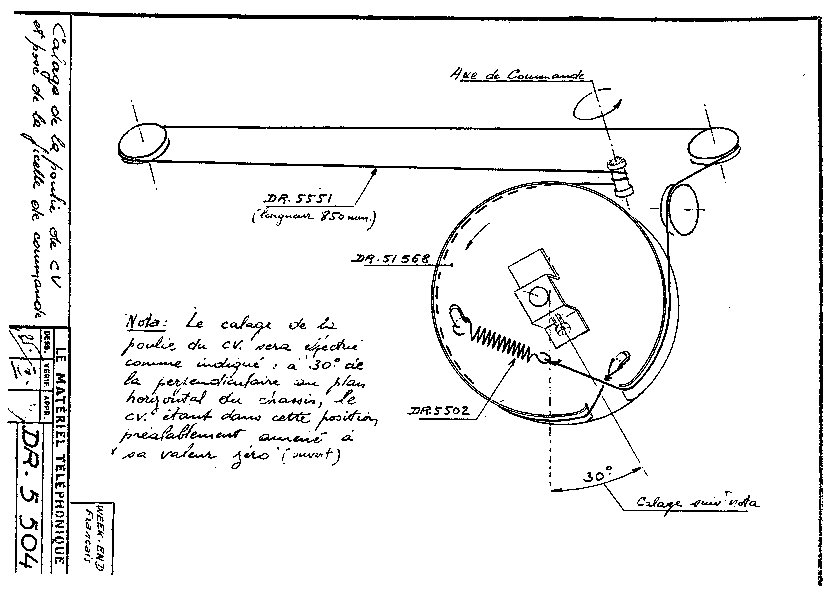

| Sujet : LMT WE 2352 Nouveau | De PatrickD Le 24-03-2007 à 21:01 sta |
Ce petit schéma vous sera peut-être utile...
Cordialement,
Patrick
| Sujet : LMT WE 2352 Nouveau | De miclap Le 25-03-2007 à 08:29 sta |
merci beaucoup à vous tous, et particulièrement à patrick pour le shéma
amicalement
michel
