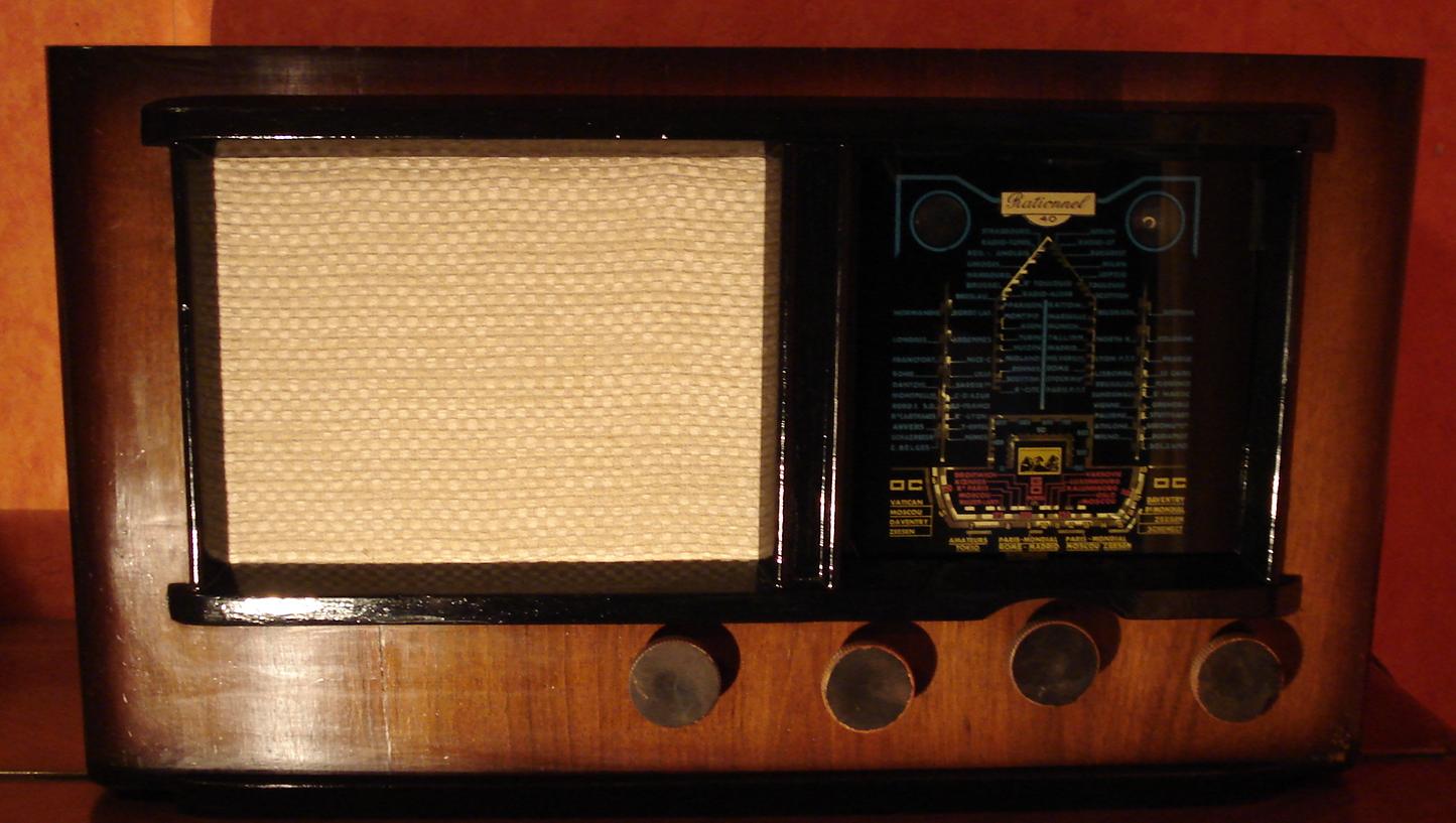

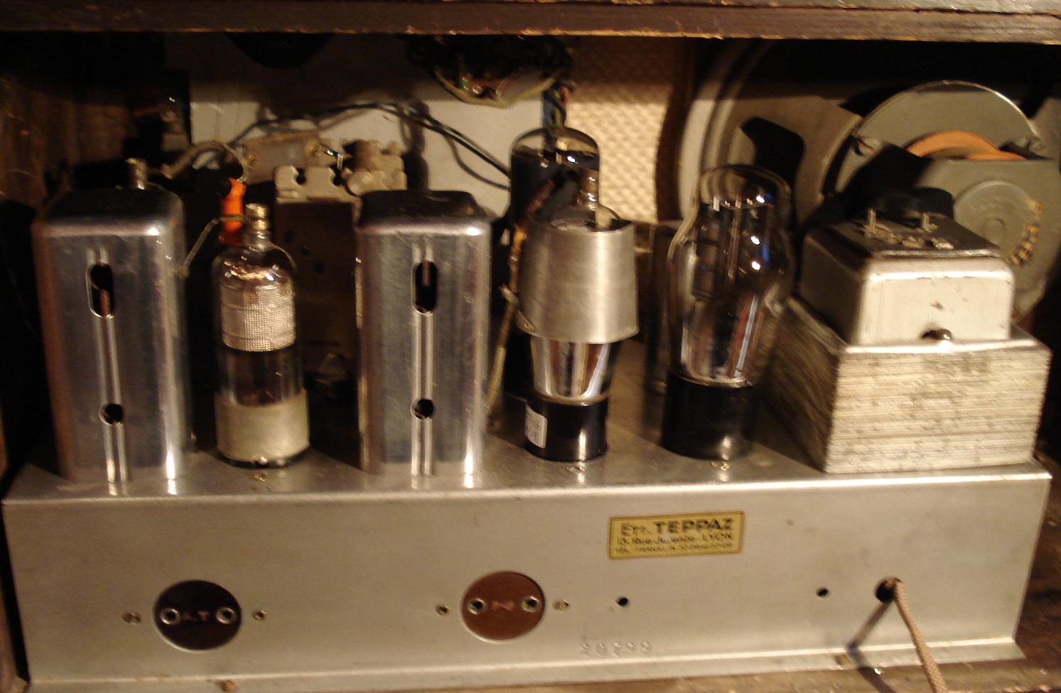

Enfin terminé ! Pour commencer un grand merci à Jean-Claude et à René pour les pièces fournies.
Beaucoup de travail sur celui-là : valve à réparer, détectrice HS, lames du CV en contact, soudures cassées et curseur du potentiomètre qui ne faisait plus contact.
De plus, le câblage était limite, il aurait fallu que je change tous les fils blindés qui s’effritaient. J’ai changé tous les chimiques et quelques résistances douteuses. J’ai changé aussi quelques fils tissu et bien sûr le câble d’alimentation. L’œil magique étant un peu faible, j’ai remplacé les deux résistances de 1Mohms mais c’est quand même pas concluant.
Mais c’est gagné, il fonctionne pas mal. La caisse a été décrassée et cirée. Le bois des boutons est un peu dépoli, j’hésite à repeindre.
En revanche ; il m’est impossible de dater ce poste.

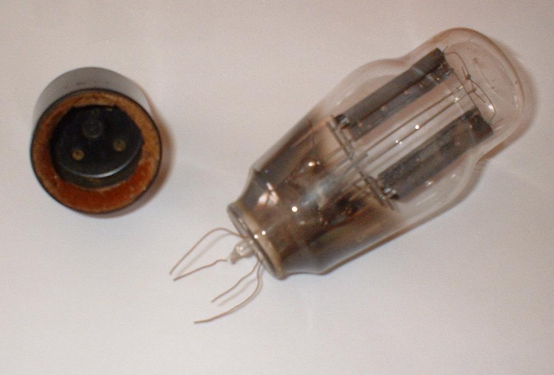

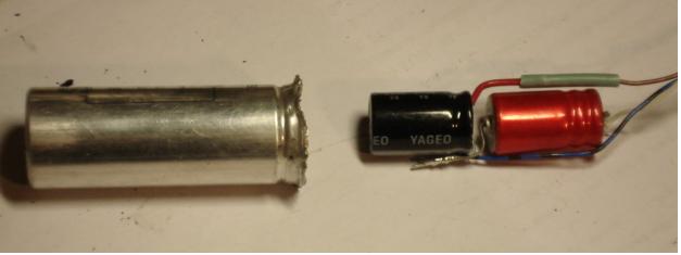

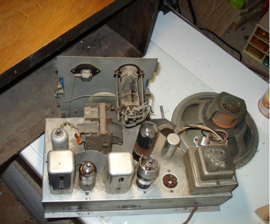

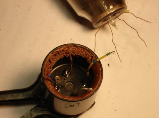

Le démontage, reconstruction des condo et réparation de la valve.

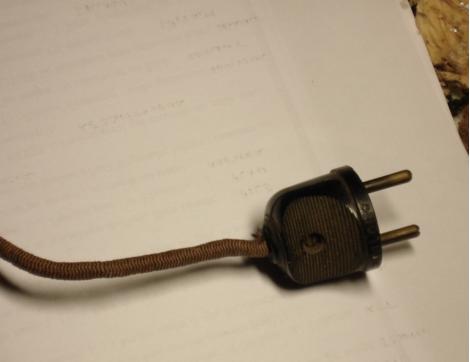

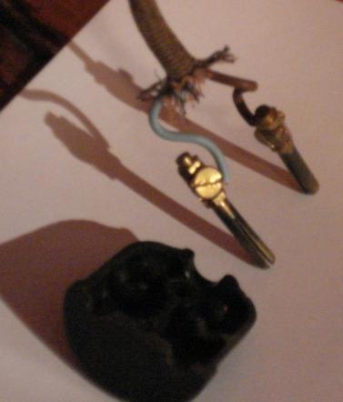

Pour terminer, j'ai réussi à extraire les vieux fils de la gaine du câble d'alimentation. Ensuite avec un petit tir-fil j'y ai repassé deux fil neufs comme l'aurait fait un électricien dans une gaine.
Voilà, bonne soirée!

je te félicite , c'est une superbe réparation, quel est la marque et le numéro.
je peu faire des recherche. ![[:Hi:]](s12.gif)

Pour Jacques, c'est un Rationnel 40 et ce sont les seules indications ???
Phil, ![[:Hi:]](s12.gif)

pour Phil introuvable dans le bouqin!!
pas de marque???????![[:Hi:]](s12.gif) ![[:??:]](s11.gif)
