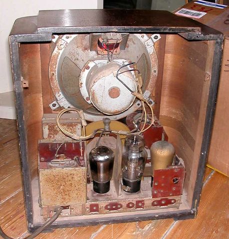

Toutes fraiches pêchées de ce matin deux radios:

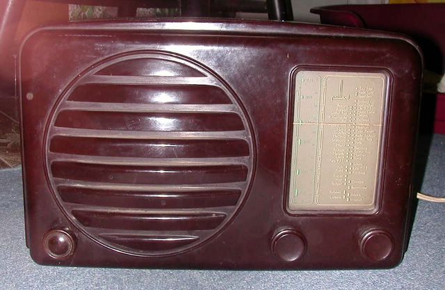

1 Paillard mad in Suisse jolie bakelite, pas de soucis pour celle la

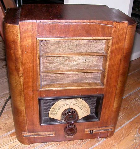

2 Siemens en bois 3 lampes :REN 904, RENS 1374d, et une à 3 broches européennes mais elle m'a pas l'air d'être une valve.
Si vous avez des renseignements au sujet de la radio N° 2, un grand merci

Bon pour la valve c'en est bien une et ce doit être RGN364
V'la une chose de faite

A 3 broches ?
Un régulateur Fer-Hydrogène ?
| Sujet : trouvailles de ce matin Nouveau | De slouptoouut Le 31-03-2007 à 23:30 sta |
la RGN 354 (ou 364?) est bien une valve de redressement HT , il n'y as que 3 broches , c'est normal, c'est une monoplaque ...
Sloup

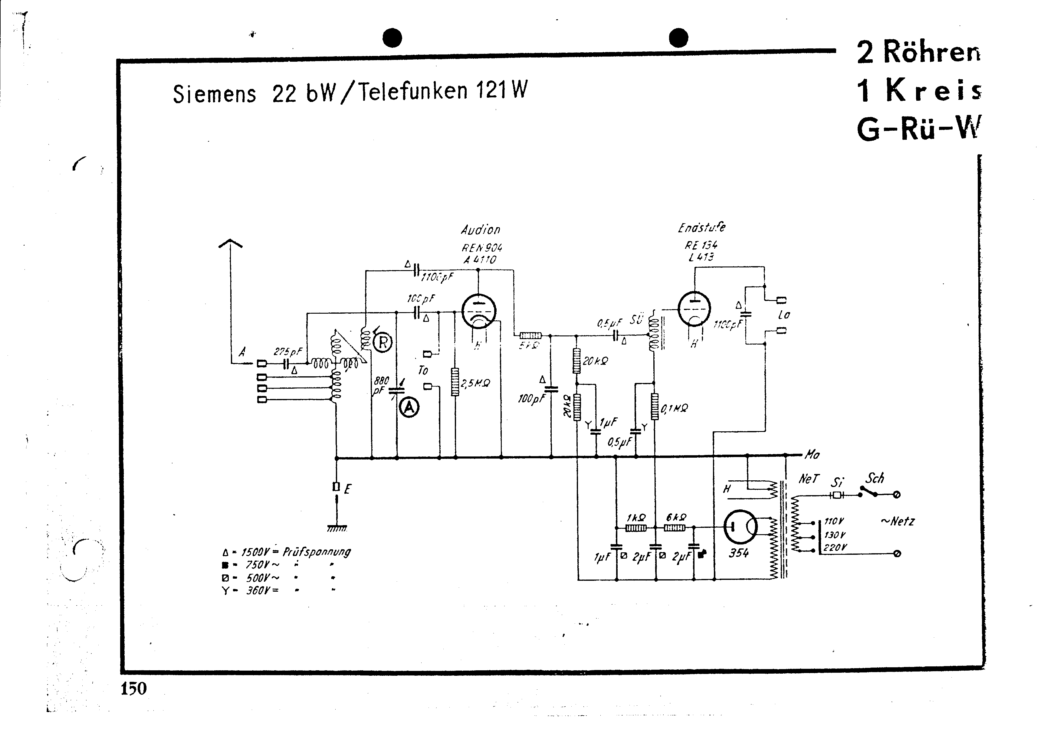

Bonjour Yves,
J'ai regardé dans ma schémathèque allemande.
Trouvé trois modèles qui pourraient correspondre au vôtre, voici les 3 schémas.
Eins...
Thierry

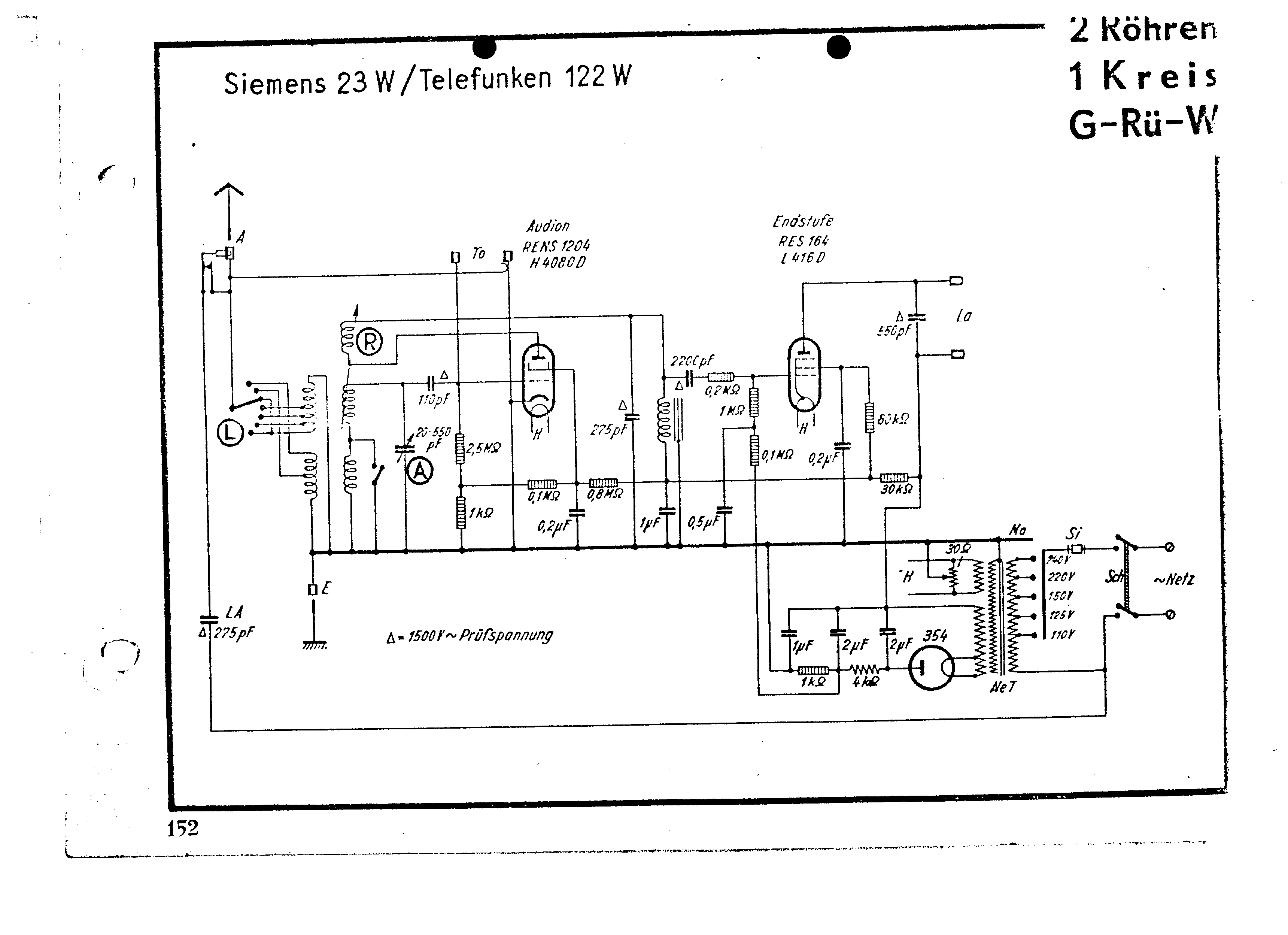

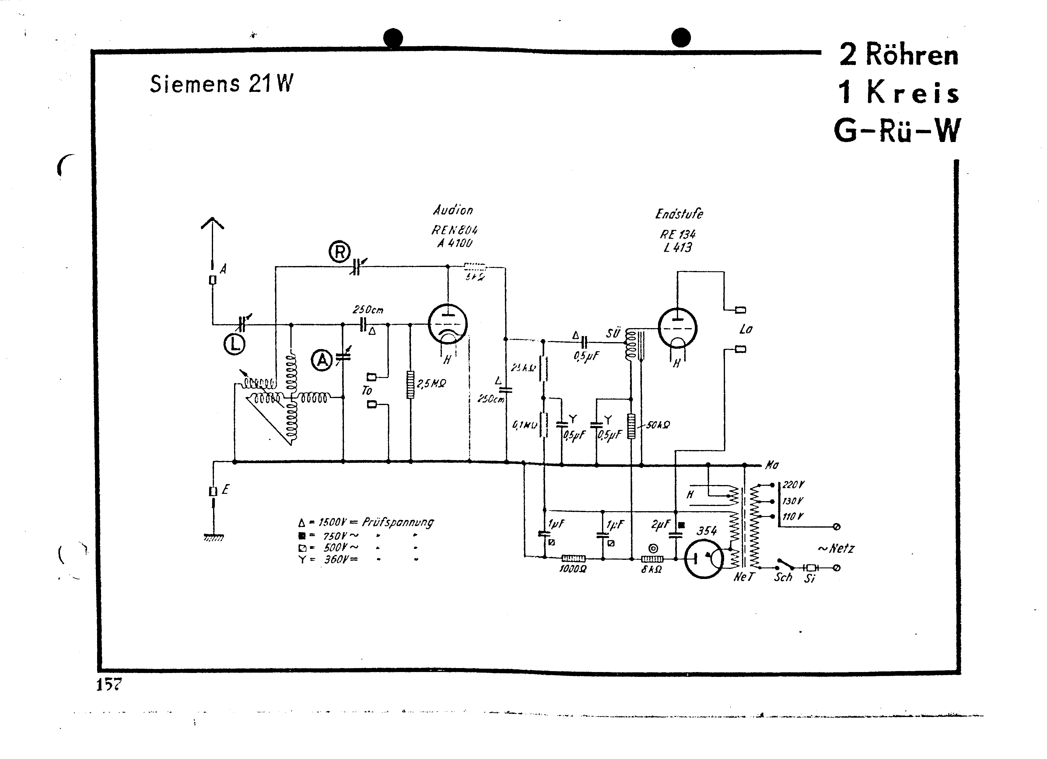

Drei !
A vous de voir lequel est le vôtre. Il y en a peut être eu d'autres à trois lampes, mais ce sont les seuls Siemens avec cette composition qui sont dans la gros livre.

Merci beaucoup Thierry
Mais ce n'est aucune de ces radios, j'ai trouvé ces trois models sur le web et c'est pas ça merci encore

Il s'agit du Paillard 441 de 1943, voici la fiche
je peux vous fournir le schéma si nécessaire, ou des tubes U de la série 21.
