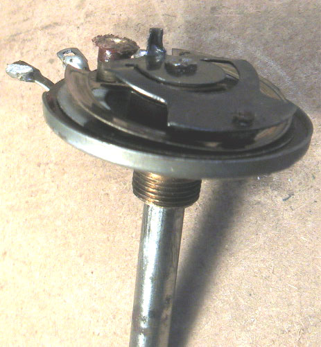

je viens de découvrir (enfin pour moi) un type de potentiomètre. Il n'y a pas de balais, mais une plaque qui se déforme sous le passage d'un plot en céloron. Je ne sais pas si la photo montre bien ce principe. Normalement ce potentiomètre ne devrait pas "cracher". D'ailleurs il ne crache pas et j'ai voulu savoir pourquoi.

J'a trouvé ce genre de potentiomètre dans les postes Pathé (fin des années 30) et aussi dans un aldeto (AMO). Les miens carchaient et une simple injection de dégripant à suffit contrairement aux potards à balais. Je me demande encore comment ce système permet un contact correcte?

Dans ce type de potentiomètre, il n'y a pas d'usure des parties en contact car pas de frottement. Seul le patin en céloron est susceptible de s'user.

Je n'ai pas compris ce que ce potentiomètre a d'original ...
Il a une piste résistante, un axe de commande et un plot graphite comme curseur.
Pourquoi un celeron ?
| Sujet : Ancien potentiomètre Nouveau | De Jonathan NOEL Le 03-04-2007 à 22:10 sta |
Et bien justement ce n'est pas un plot en graphite, c'est une sorte de galet qui vient deformer localement la plaque pour qu'elle entre en contacte avec la piste. Assez tordu comme système mais effectivement l'usure est moins importante.
| Sujet : Ancien potentiomètre Nouveau | De Pierrot du 82 Le 04-04-2007 à 01:31 cms |
|  | Et au point de contact avec la piste, n'y aurait-il pas une pastille ou un petit plot en graphite ?
| Sujet : Ancien potentiomètre Nouveau | De Jacques (webmestre) Le 04-04-2007 à 05:59 sta |
Non, c'est la bande circulaire déformée qui sert de curseur, et ce sont des potentiomètres rarement mauvais ou crachouillard.
Ce principe était déjà utilisé sur certains rhéostats de postes batterie ou l'avantage était encore plus marqué puisque cela supprimait le frottement entre le curseur et le fil bobiné.
Le seul inconvénient de ce type de pot, c'est qu'il ne fournit pas toujours un zéro absolu de résistance aux butées.
