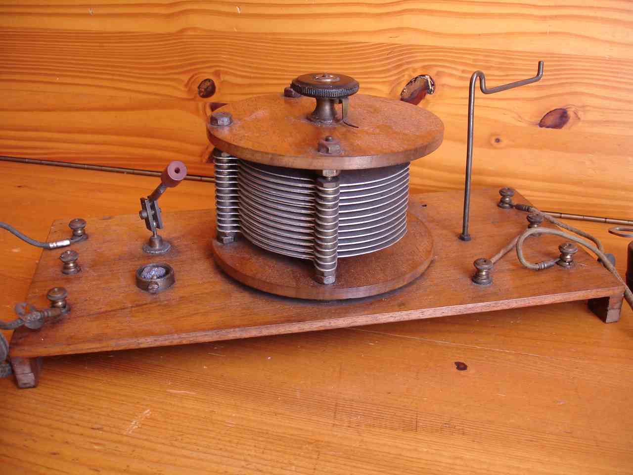

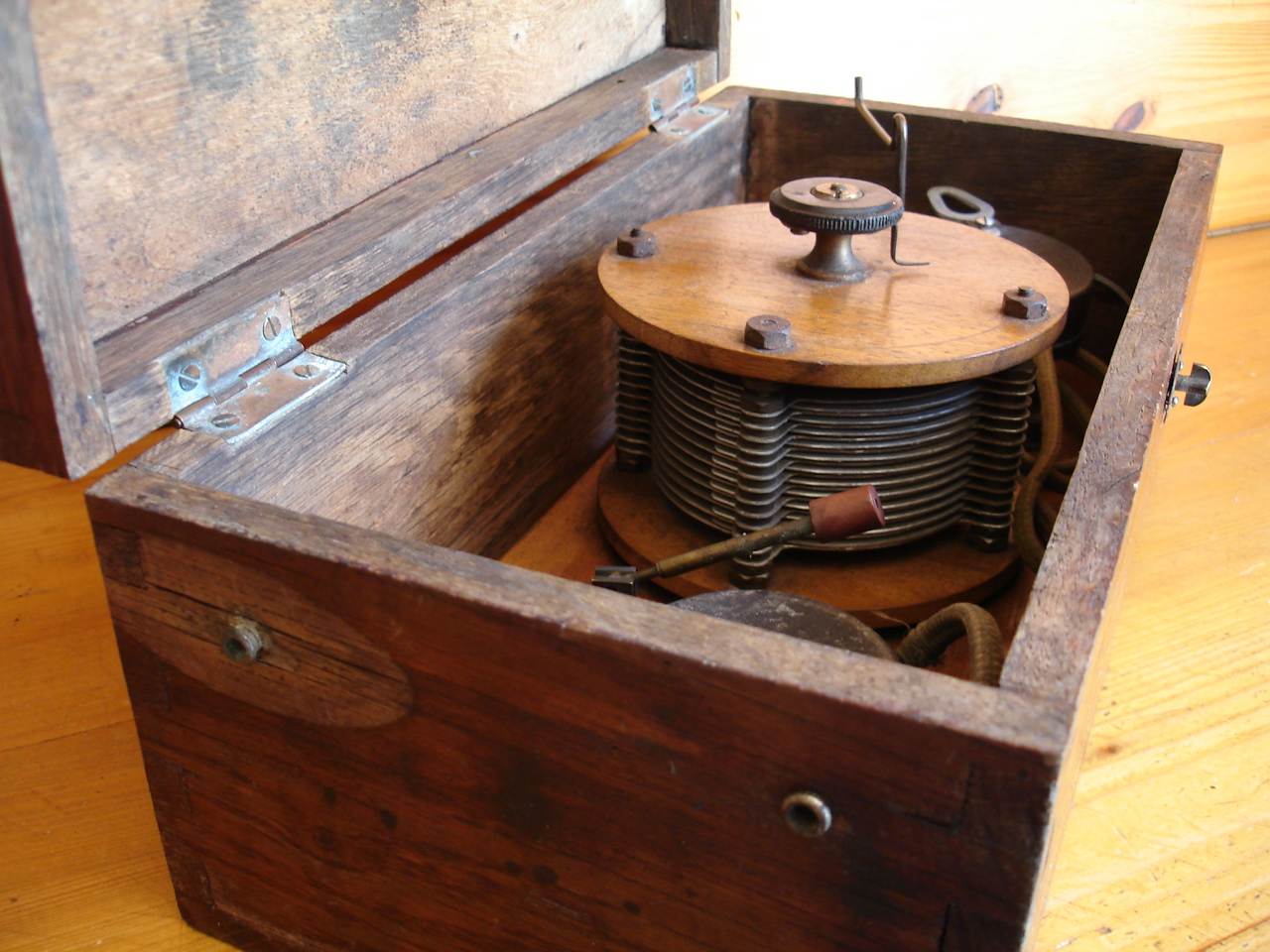

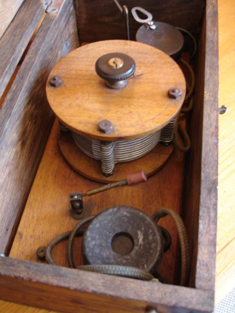

Ce poste trouvé ce jour. manque probablement cadran sur la partie bois du cv? Semble très ancien, avant 1925? pas encore testé, mais réagit au toucher d'un petit ressort plaqué sur le bras et le socle du détecteur. Un bon nettoyage de ces éléments est nécessaire. Si l'un d'entre vous connais?
Sur le bouton du CV, il y a une imbrication de 2 lettre, genre sigle, P et C? Galène/Pivel, un des premiers? je n'ai pas assez de connaissances à ce niveau! la galène est d'origine!!
merci d'avance pour quelques apports éventuels d'infos.

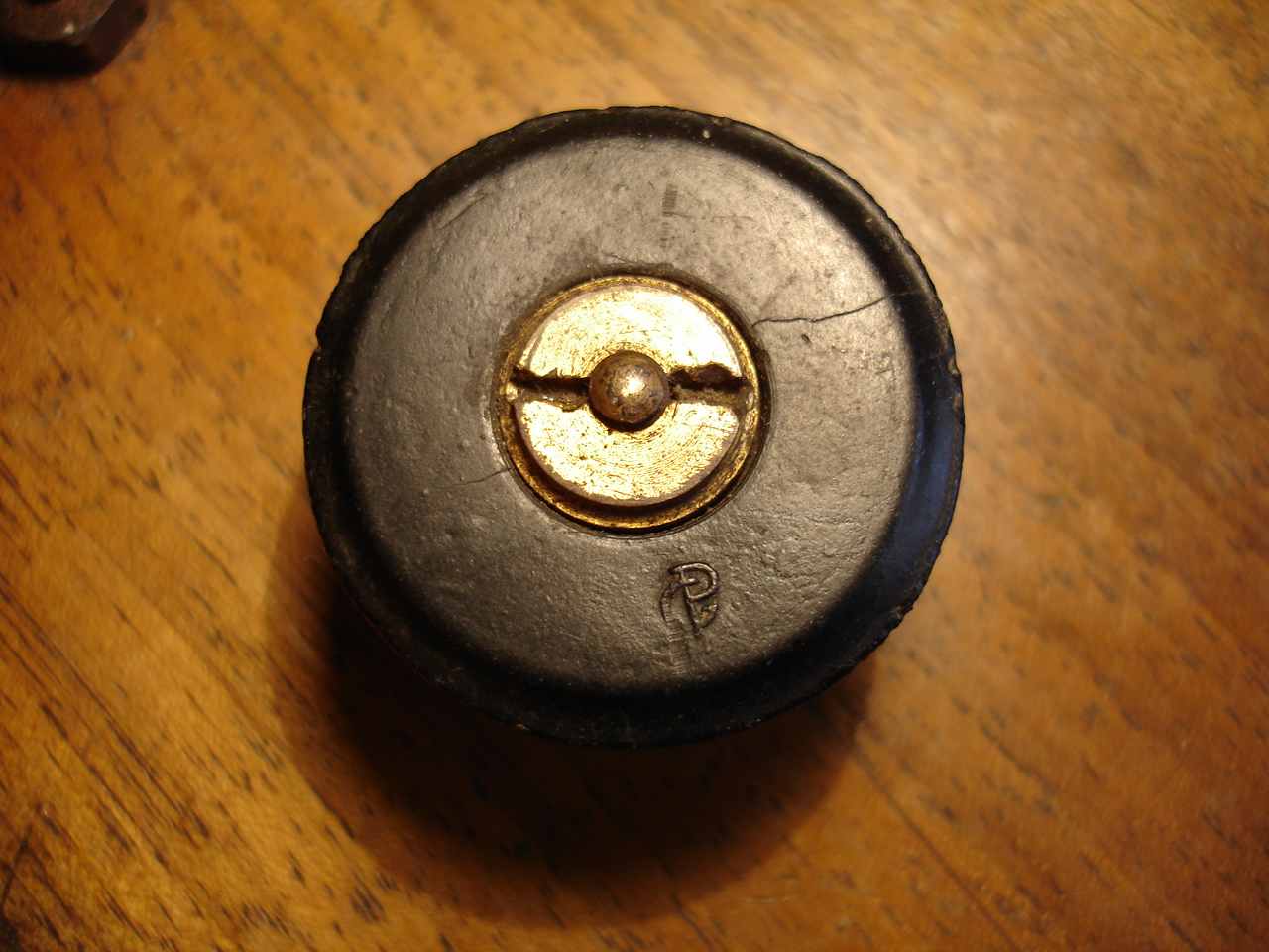

suite et fin
sigle sur le bouton.

GP, ce doit être Péricaud ( Georges ? ) En tout-cas, magnifique poste à galène !

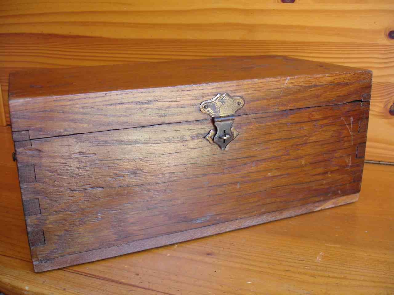

Bonne nouvelle en apparence, je dis cela non pas pour une éventuelle valeur "trébuchante, mais simplement pour la beauté et qualité de l'objet. Je vais le désosser complètement, et tout nettoyer, afin de rétablir les contacts car, pour l'instant, il fait entendre qu'un faible on de fond. un des deux écouteurs semble défaillant.
Pour la partie bois, je me demande si je ne vais pas enlever le vernis, lui redonner simplement sa teinte d'origine, (chêne clair apparemment) et le cirer à la cire d'antiquaire, comme le galène précédent? car il y a des manques de vernis à certains endroits!
Qu'en pensez-vous?
On aperçoit une marque plus claire sur le côté du "coffre" comme un emplacement de plaque ovalisée, peut--être la marque?

Gagné pour GP

Un bouton avec un sigle ne veux strictement rien dire, même moi je peux prendre des pièces originales avec des sigles et faire galènes, non ce qu'il faut c'est savoir si quelqu'un aurait un modèle identique et d'origine avec plaque ou autre sigls simillaires , là c'est fiable, mais peux importe JPG va se faire un régal, de le restaurer ce petit galène !!!
| Sujet : identification poste Galène Nouveau | De Jacques (webmestre) Le 09-04-2007 à 09:09 sta |
C'est sûr, quand je disais gagné pour GP, c'était pour le logo.
N'empêche, cet appareil ressemble à un précurseur des BCM, sans doute plus ancien (CV avec flasques en bois et curseur inférieur), sans bobine Oudin, ou une autre version plus évoluée du Simplex.
Les douilles style bananes femelles sur la joue du coffret m'étonnent un peu, mais bon...
Quoi qu'il en soit, en général les éléments Pericaud sont souvent siglés GP, notamment l'ébonite du socle du détecteur, quand il existe.
On peut aussi trouver du poinçon frappé dans le bois avec les deux initiales.
Enfin, existe-t'il une trace d'étiquette sous le coffret représentant une étoile à 5 branches et un coq ? Normalement, la poignée supérieure et les fermetures des coffrets 191x~ - 1918 sont caractéristiques.

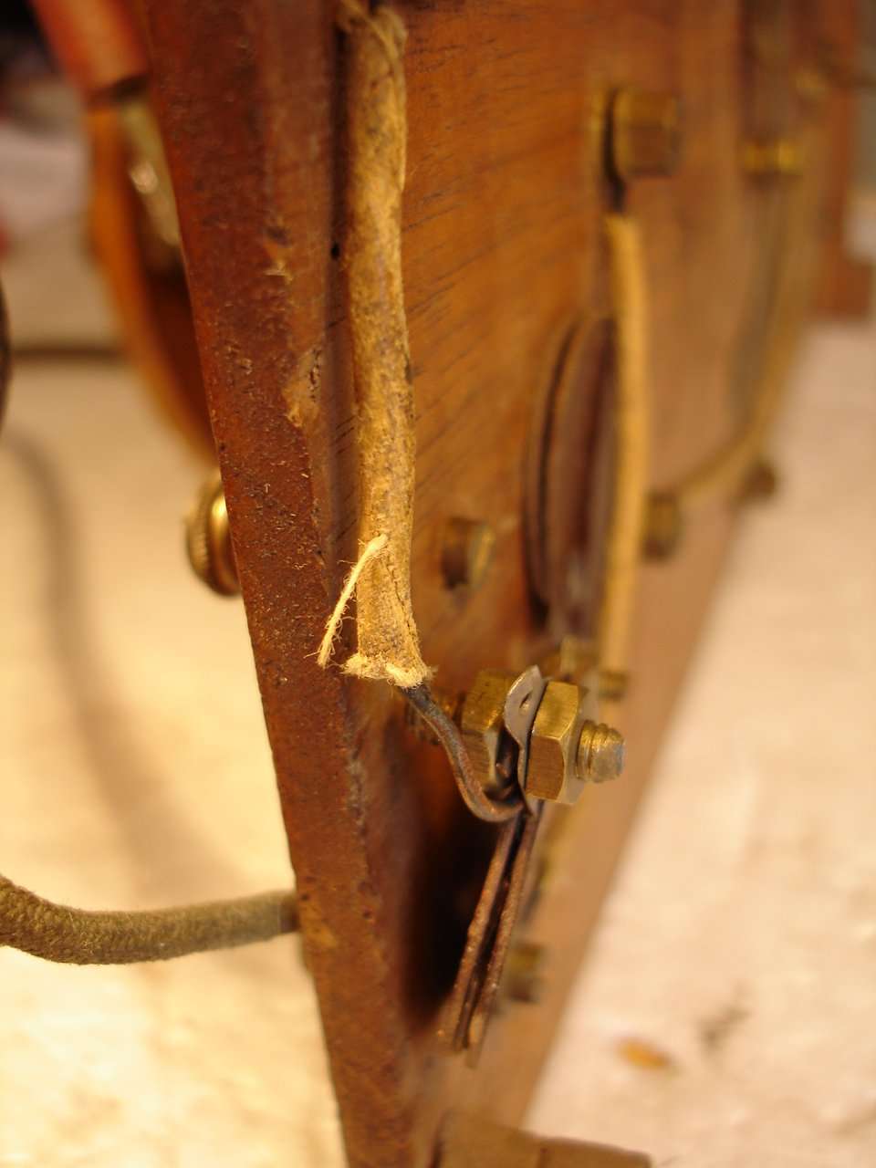

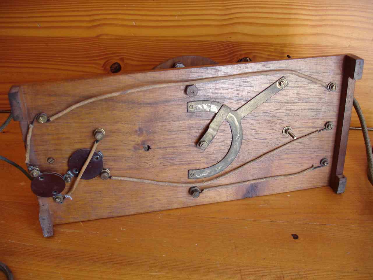

je joins 2 photos, car une enigme pour moi! Sur la photo de la tranche du support bois, on aperçoit le plot central entre les deux d'un écouteur. Papylulu, étant passé me voir, nous avons fait un essai. Il a considéré que ce plot était celui de l'antenne et son vis a vis étant la P d T. moi comme lui ne nous sommes aperçus que ce plot n'était pas raccordé!!!!

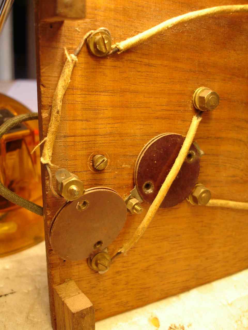

La photo de la platine du dessous, montre 2 ? condensateurs?à ce niveau cela semble avoir été "bidouillé"?A mon avis difficile d'entendre quoi que ce soit? je pense qu'en ragardant la photo du dessous qui montre la platine complète, les techniciens que vous êtes vont s'apercevoir de cette anomalie, et proposeront une solution!
De toute façon, je démonte le tout, et vais entreprendre le nettoyage!je suis plus apte à la restauration esthétique, que celle de la technique!!
Et comme le dit fort justement Pierre, c'est un régal lorsqu'on remonte et que l'engin" retrouve une nouvelle jeunesse, avec l'aide des conseils de tous ceux qui se sont intéressés à ce fil

Fabrication maison certainement, mis on s'en fout !! Bonne écoute JPG !!

Jette un oeil sur les images pour voir le branchement qui me semble fantaisiste! la borne "antenne" n'est pas reliée......!!!!!!!

Je ne suis pas sûr qu'il s'agisse d'une réalisation amateur. En tout-cas, avant 1925 est très possible. Sympa le crochet pour l'écouteur.
D'habitude, il y a une capa ( Mikado ) aux bornes des écouteurs. La seconde est peut-être en entrée antenne ? Ou en // sur une bobine ? Elle ne semble pas connectée...?
On voit qu'il a été bidouillé. Un câblage propre et hop !

Oui, le crochet, c'est ce qui m'a plu tout de suite dans ce poste.
J'ai le même dans la voiture pour accrocher le pommeau de la douche

L'ensemble doit être relié à une bobine séparée, type Oudin...

Pour JC,
Bien vu, ce n'est pas une capa mais deux qu'il y a. La deuxième étant effectivement simplement coincée d'un côté sur l'autre capa, "avec le boulon" et près de la liaison "cuvette" contenant la galène, l'attache métal étant cassée! Vu avec Papylulu cet après-midi; ces capas sont effectivement des "Mikado" marquées 4 et en-dessous 1000.
Nous pensons que la capa "inerte" doit être reliée à la borne du milieu (entre les 2 bornes de l'écouteur et la borne du détecteur de galène. de toute façon, je vais démonter le tout et remettre tout cela en état.
Filoch', ces deux fiches sur le côté ne semblent pas être pour des bobines. L'écartement étant de 10 cm, tu parles d'un ventre qu'elles auraient!!!!!!!! De plus sur ces fiches côté intérieur, il reste des bouts de fils. Probablement les raccords à l'Ant. et la P d T . pour faciliter les branchements? Je démonterai tout cela jeudi.

Restauration terminée
Après conception bobine 300 spires en 16/100 ème, sytème pour branchement écouteurs sur le côté, pour l'instant le support bobine n'est pas fait! posée sur le fond en attendant!
Il fonctionne très bien, clair et fort!!!!
Photo boîte et ouvert
| Sujet : identification poste Galène Nouveau | De Jpg Le 18-05-2007 à 18:49 sta |
photo de l'intérieur, et une bobine faîte avec les moyens du bord!!!! (pas pour ce poste!)j'ai "emprunté " un système pour trancher les gateau en part égales, les plus difficiles, c'est à dire en 7 parts ou 9 parts! cela tombe très bien pour les selfs radio!!! et pas cher, 4.95 euros les 4 "supports"!!! par contre, plus question de gateau à partager en chiffres impairs!!! la cuisinière ayant un peu râlé pour l'emprunt!!!!
