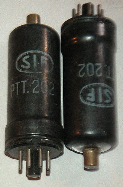

je n'ai pas su trouver sur le net un tableau de correspondance des tubes PTT
si quelqu'un peut me donner une adresse ?
je cherche le PTT 202
Merci d'avance
Bernard.

| Sujet : Tubes PTT Nouveau | De ßernard Le 14-04-2007 à 11:25 sta |
Merci pour l'info,
mais celle que je cherche est en culot Octal
Voici la photo c'est peut-être la même?
mais je ne trouve toujours pas le brochage

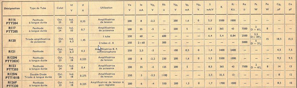

| Sujet : Tubes PTT Nouveau | De JC Négret Le 14-04-2007 à 12:36 sta |
Bonjour. En fait, il existe plusieurs modèles :
La PTT 202 P qui équivaut à la R145 et la PTT 202 C qui équivaut à la R122N, voir tableau :
Les caractéristiques ici.
JC

| Sujet : Tubes PTT Nouveau | De ßernard Le 14-04-2007 à 16:29 sta |
Merci pour le tableau et les donnees du 202
je vais povoir les tester
Cordialement Bernard.

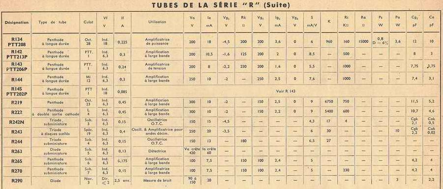

| Sujet : Tubes PTT Nouveau | De JC Négret Le 14-04-2007 à 18:54 sta |
Désolé pour la flêche en rab, elle était sur la doc...
Pour compléter, la suite avec la PTT 202 P --->
