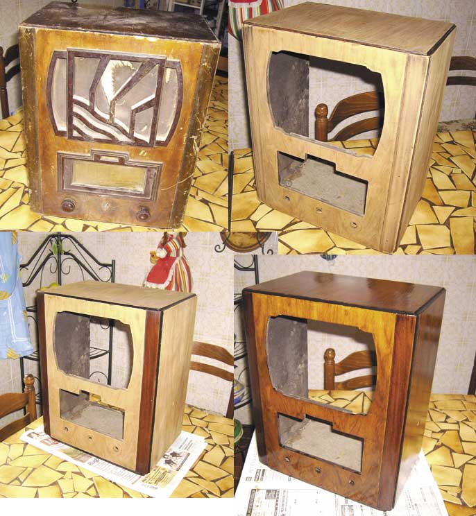

pour l'instant ,j'ai entrepris la restauration de l'ebenisterie dont je joint une photo avant et après travaux

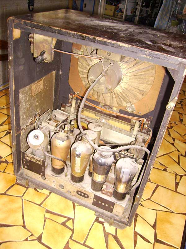

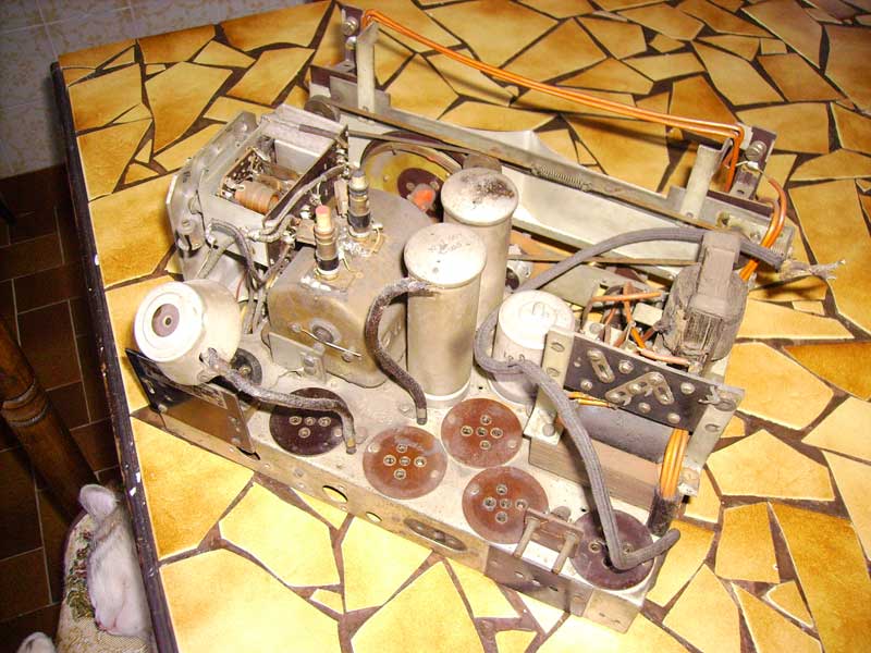

Le chassis a peine depoussiere est sur la table "d'opération"
on peut voir le commutateur (po/go) monté sur le coté et a sa place un potar de ....tonalité?

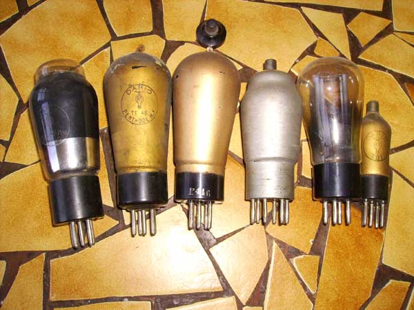

les lampes sont: une grise repeinte et inconnu en place de la AK1; une TE46 en place de l'AF2;uneE446;une TB1;une TE43H et une RNG1064 remplace la 506.
Le chassis est peu oxydé et je vais commencer par contrôler l'alim, je vais devoir aussi limer le haut de la E446 et TE46 pour remetre les tétons....a suivre
