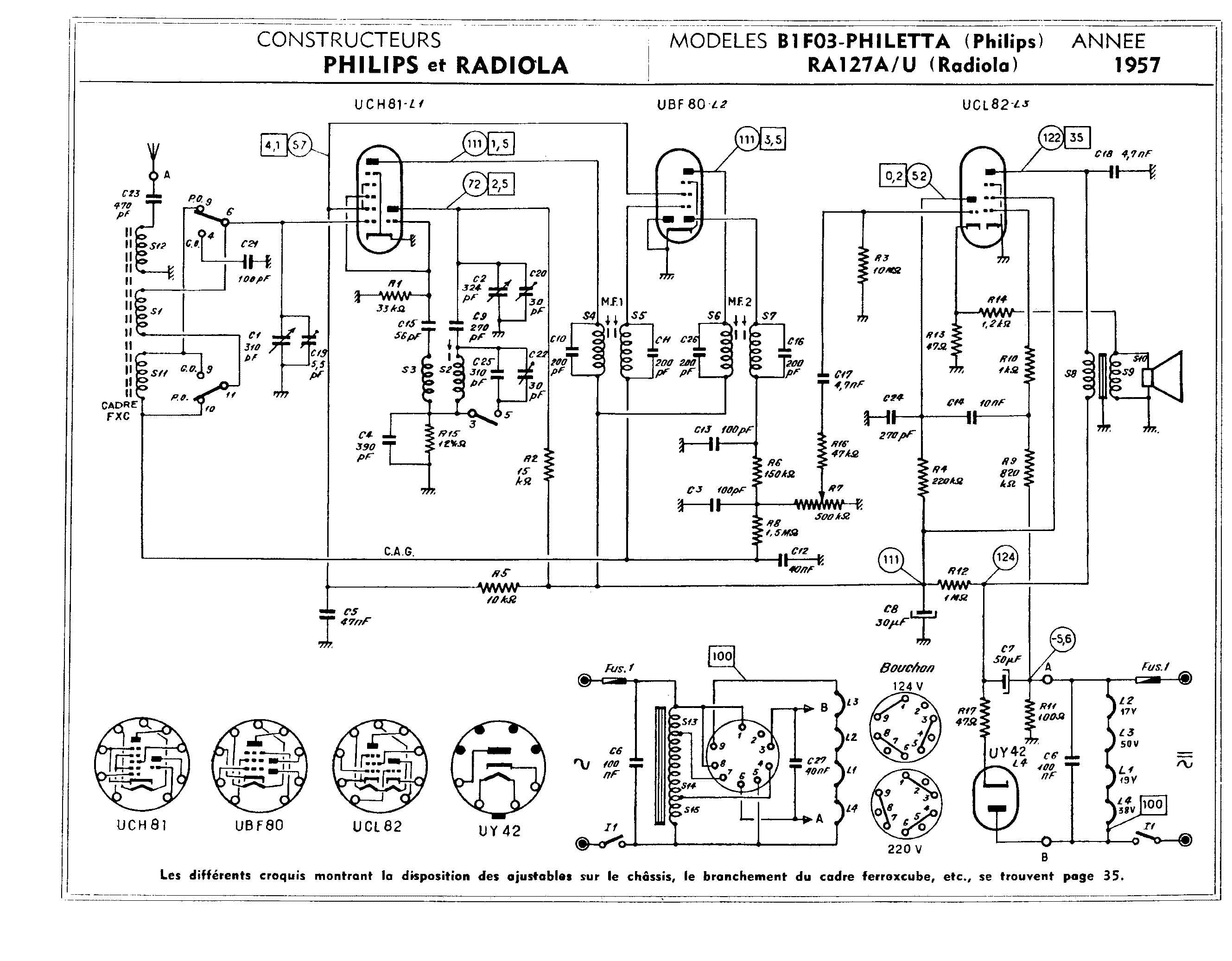

    Je cherche schema pour tout courant philips B1F03A
    merci
Sujet : Plan B1F03A Nouveau De JC Négret  Le 15-04-2007 à 17:33 sta
    Le voici :

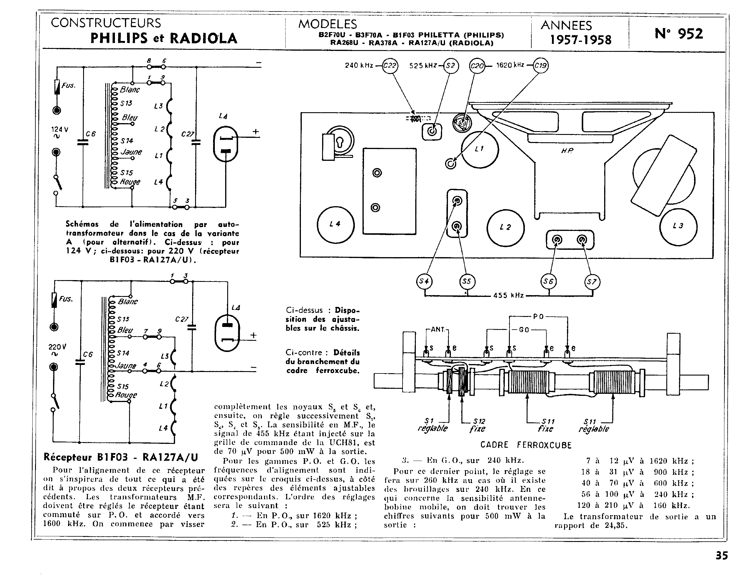

Sujet : Plan B1F03A Nouveau De JC Négret  Le 15-04-2007 à 17:34 sta
    Suite :
    JC :-)
Sujet : Plan B1F03A Nouveau De cricridu24  Le 15-04-2007 à 18:54 sta
    C'était juste pour la partie alim. en 110v , le cablage me paraissait bizarre mais avec ces elements c'est plus clair.
    Encore merci
