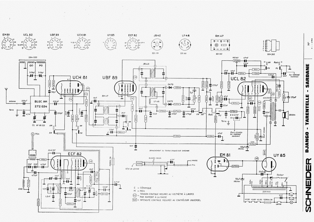

    Acheté récemment un Schneider Tarentelle dont je cherche vainement un schéma.
    Mis à part une recommandation sur un site, qui indique un tout courant avec transformateur, donc un risque électrique, je n'ai rien trouvé d'intéressant.

Patrick, bien reçu, merci beaucoup !
Pour le forum, une version en définition plus basse... On voit bien que le chassis est relié au secteur...
