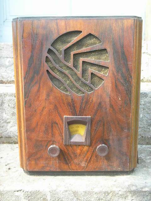

Vieille bête sauvé de justesse de la décharge.
Même hors tension,je me lasse pas de l'admirer.
Beau travail de nos ainés , c'est pas du coréen ni du chinois
| Sujet : Radiola 427 Nouveau | De JC Négret Le 16-04-2007 à 18:55 sta |
Joli poste, placage sympa. Il y a même le tissu d'époque !

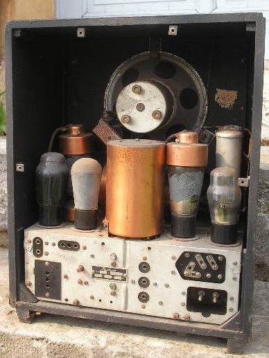

| Sujet : Radiola 427 Nouveau | De cricridu24 Le 16-04-2007 à 21:09 sta |
Pas stupides , mais ignorants sur notre patrimoine radiotechnique.
le mettre sous tension est un peu dangereux sans un examen très poussé , je crois qu'il y a deux gros chimiques qui se sont dégradés avec le temps.
C'est juste une question de temps et de documentation car certains tubes ont les marquages d'effacés et de plus je me demande si l'on trouve encore des tubes

| Sujet : Radiola 427 Nouveau | De cricridu24 Le 18-04-2007 à 21:27 sta |
J'ai réussi a extraire 2 lampes de leurs supports avec précaution :
le marquage d'une a peu prés lisible :DARIO TE55 SELECTODE
La seconde : TE un 5 ou 6 suivi de ce qui semblerait être un 2
ces deux lampes sont revétues d'un enduit gris qui s'effrite facilement
la troisième a aussi un enduit gris mais je ne lis aucune référence
les autres sont classiques et là les références sont complétement effacées

| Sujet : Radiola 427 Nouveau | De cricridu24 Le 19-04-2007 à 12:47 sta |
j'ai réussi a identifier 2 tubes
je pensais que le type était sur le coté du tube : erreur de ma part ils sont dessus sous la poussière.
le 1er : TUNGSRAM RP4101 4V 250V BARIUM TUBE
le second : DARIO TE99 , celui sous revêtement gris
le troisième : la ref est sur le coté , presque illisible : un P ou B ou R suivi d'un V ou Y suivi de ???? . La lampe est une valve en tout cas et c'est une TUNGSRAM
| Sujet : Radiola 427 Nouveau | De pierre Le 19-04-2007 à 14:08 sta |
pour la première, je verrais bien : PP4101 (équiv à E443) alors que l'équivalent de la C443 en Tungsram est la PP430, mais ce ne serait pas la première fois qu'on trouve une E443 à la place d'une C443....
et la seconde : PV495 équivalente à la 506

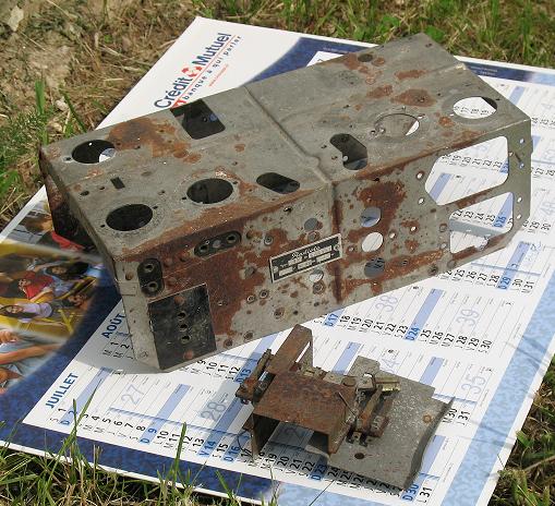

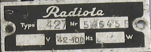

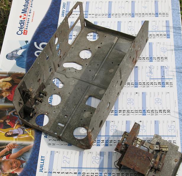

Bonjour. En rangeant ( un peu ) le garage, j'ai retrouvé un châssis vide de 427 que j'avais oublié...
Il reste quelques prises, une partie commutation et la plaque constructeur.
Cadeau ( sauf port ) à toute personne du forum.
