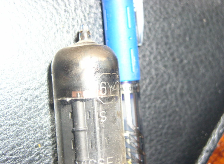

J'ai acheté dans un vide grenier un poste de la marque "inconnue" Radio-Busc ("petit" fabricant de Marseille).
Ce poste est équipé des lampes 6AJ8 (ECH81), 6BA6 (EF93), 6AV6 (EBC91), 6BQ5 (EL84), EM34 (6CD7) et 6Y4 comme redresseuse.
Problème cette 6Y4 existe bien dans la notice de mon lampe-mètre Métrix mais je n'ai pas réussi à trouver son équivalent en marquage E..... . Alors si vous pouvez me renseigner.... ( cette lampe est H.S.) d'avance merci

| Sujet : 6Y4 pour Radio-Busc Nouveau | De pierre.ch Le 16-04-2007 à 18:24 sta |
J'y ai pensé mais sur la lampe on lit clairement 6Y4 et cette référence existe bien dans la notice "recueil des combinaisons" de mon lampe-mètre Métrix mais je n'ai pas trouvé cette référence ici, ni dans Radiotubes (2éditions différentes que je possède) ni dans un catalogue de tube (restreint il est vrai) de 1968 ni dans un autre bouquin lexique de tubes. Alors??

| Sujet : 6Y4 pour Radio-Busc Nouveau | De pierre.ch Le 16-04-2007 à 18:40 sta |
Culot noval ci joint une photo du marquage

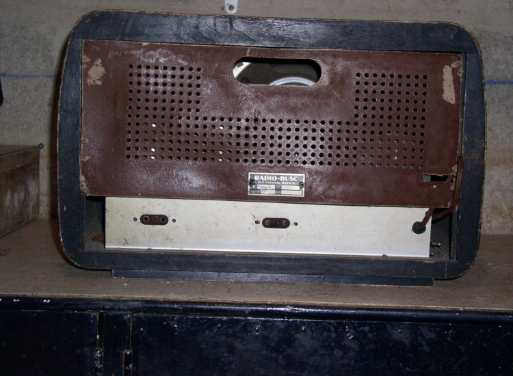

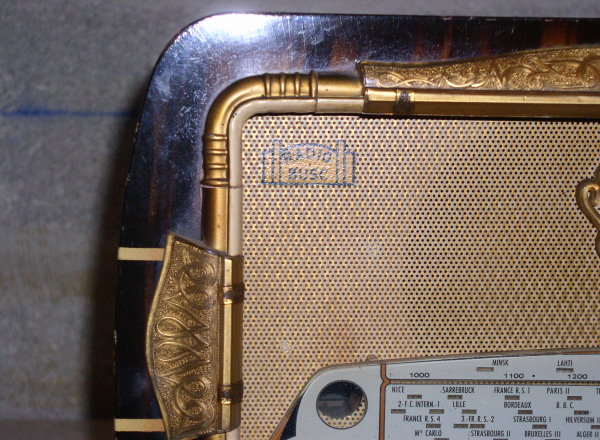

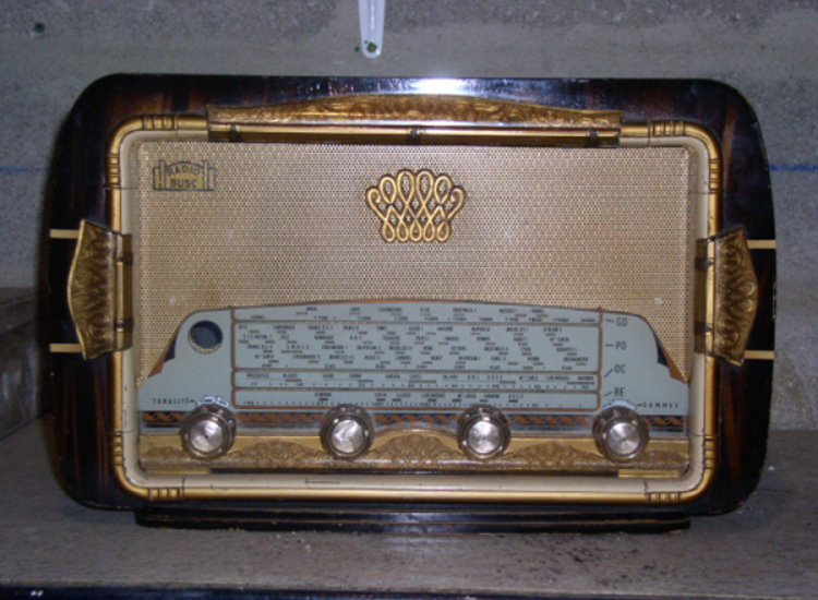

| Sujet : 6Y4 pour Radio-Busc Nouveau | De pierre.ch Le 16-04-2007 à 18:45 sta |
Pendant que j'y suis des photos du poste
| Sujet : 6Y4 pour Radio-Busc Nouveau | De pierre.ch Le 16-04-2007 à 18:46 sta |

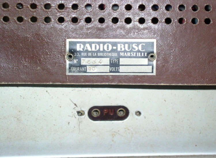

| Sujet : 6Y4 pour Radio-Busc Nouveau | De pierre.ch Le 16-04-2007 à 18:56 sta |
et enfin, à l'arrière, la plaque constructeur
