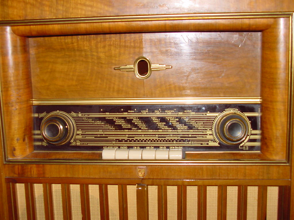

Une photo de la facade et/ou du chassis permettrait peut etre d'y découvrir un modèle identique, en version table ou radio/phono simple...

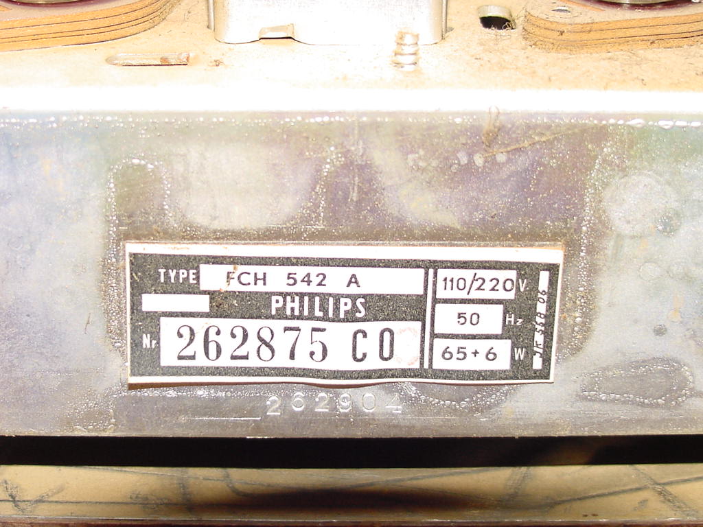

Effectivement comme nous près de la Suisse, je pense que cet appareil provient de là, la croix Suisse figure d'ailleurs sur l'étiquette d'identification derrière la radio. Je vais essayer de vous envoyer une photo pour vous donner une idée du type d'appareil.

J'ai quelques photos à vous faire parvenir afin que vous puissiez identifier cet appareil, mais aussi si possible m'aider à refaire le circuit d'enroulement de la commande des stations, car cela ne paraît pas très facile quand on ne dispose pas du schéma. Par avance merci.

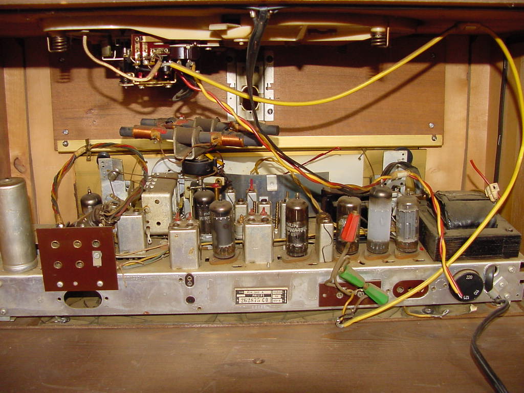

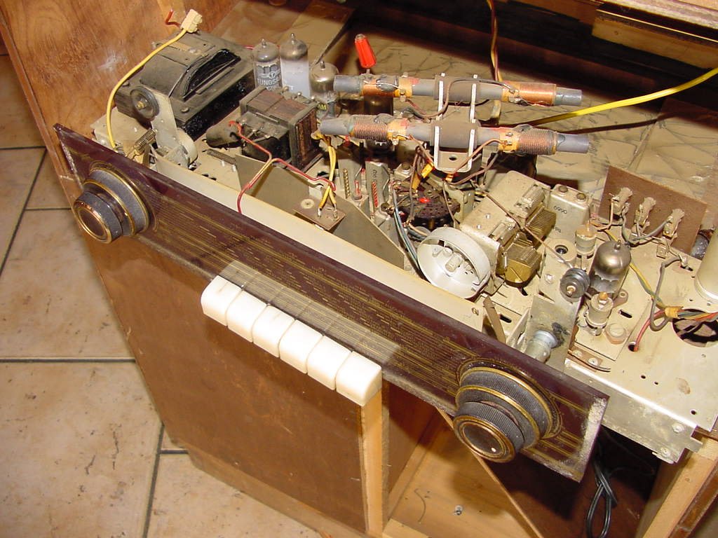

Le tube blanchâtre au fond est mort, il faut le changer (prise d'air)!!!
| Sujet : Radio Phono FCH 542A Nouveau | De Jacques (webmestre) Le 18-04-2007 à 19:37 sta |
Meuuuhhh non, c'est de la poussière cuite et extérieure, comme toute vieille EL84 qui se respecte.
C'est un poste des débuts de la FM à en juger par le tuner FM à 2 lampes et le CV qui possèdes les lames d'accord, par opposition aux têtes FM à noyau plongeur plus tardives.
Ce serait bien d'avoir la série de lampes. Je reconnais ECH81, EF85, EL84, EZ80, EMxx... mais celles du tuner FM ?

Voici les types de lampes relevées sur l'appareil. EL 84 - EZ 80 - EABC 80 - EF 85 - EBF 80A
ECH 81 - ECC 85 -

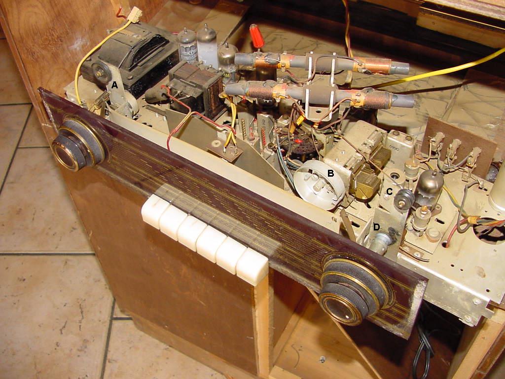

En ce qui concerne mon problème d'enroulement, il n'est toujours pas résolu. N'avez- vous jamais été confronté en tant que collectionneur à ce genre de réparation? Je vous joints quelques dimensions qui pouront peut-être vous aider. Poulie A diam ext 23 mm- Tambour B diam ext 41 mm - Poulies C diam ext 14 mm - Axe D diam ext 13 mm- Entraxe AB 240mm
Entraxe AC 310 mm - Longueur cable acier 700 mm - Longueur ficelle ( indéterminée car cassée - un seul bout retrouvé ) Je vous joints la photo . Par avance merci OHDOUX
