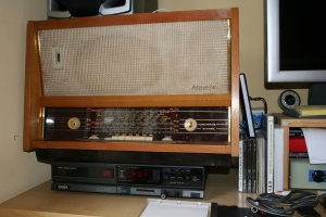

Je viens d'accuérir une poste Schneider Romance (à prioris de 1962).
Il s'agit pour moi d'une premiére immerssion dans la tsf et c'est un régal !

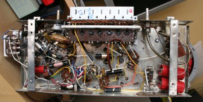

Apres un nettoyage / demonage et des tonnes de photos, j'entreprend de changer tous les composant qui sont visiblement defectueux. ca me parête un bon debut...
Premier composent et premier obstacle...
Le condensateur suivant à non seulement "fondu" mais l'une des extrémité s'est détaché du tube en verre. premier problème, impossible (pour moi) d'en determiner la capacité !
Mes lectures m'aprenent qu'il faut le sortit du tube et le nettoyer à l'alcool à bruler pour enlever le goudron... ca marche mais toujours pas de valeur....

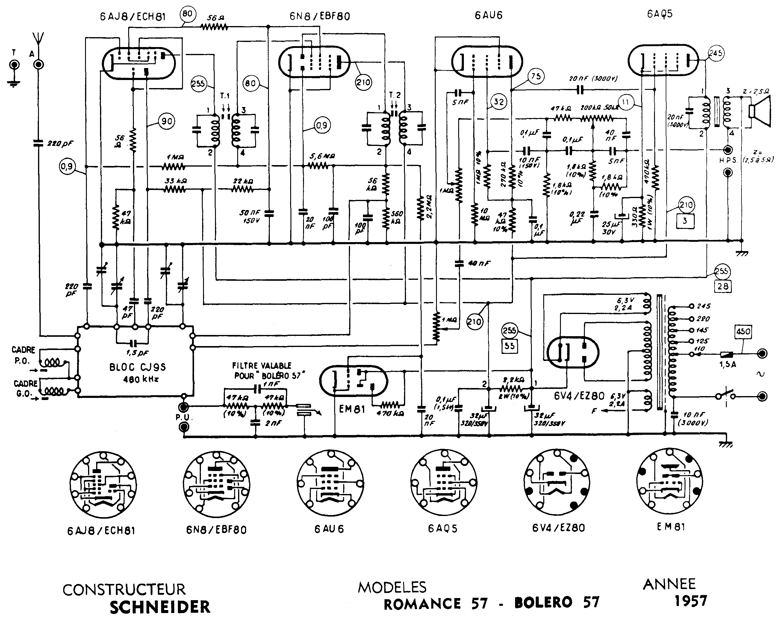

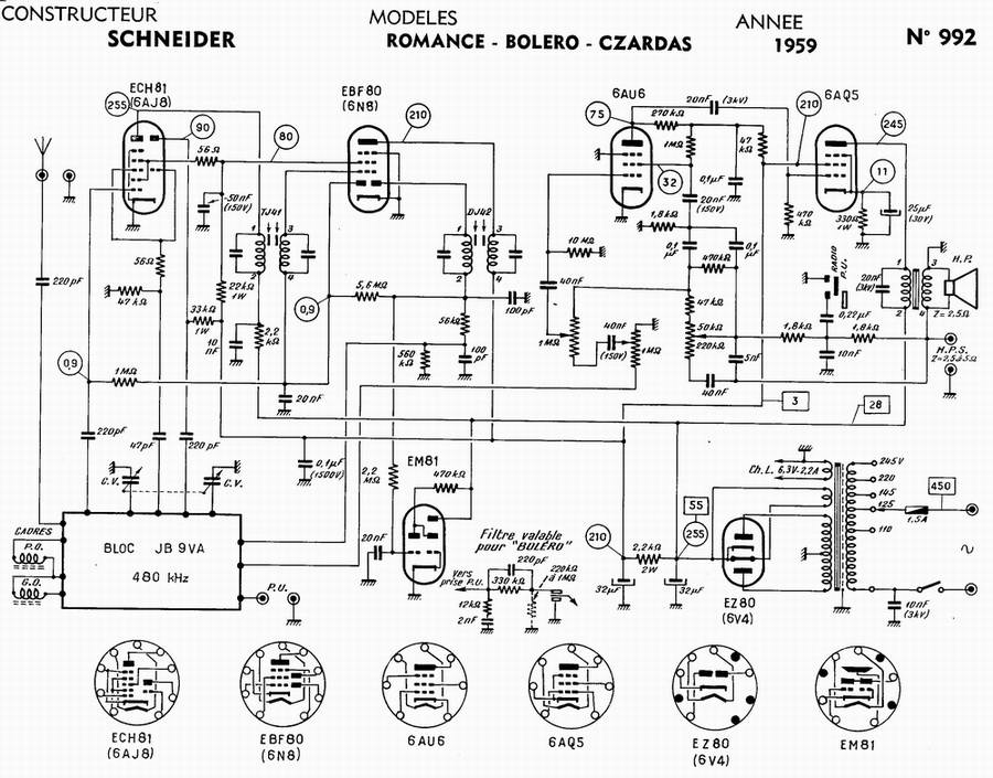

Apres des recherches je suis tombé sur le chéma d'un poste trés trés proche du mien (deul diférence notable sur les phtos, le transfo n'est pas sur élevé sur ce model alors qu'il l'est sur le mien, le shema semble identique à mon poste.).
Si je ne me trompe pas, il s'agitr donc d'un condo de 10nF 3000V. voila l'adresse ou j'ai trouvé ce shéma : radio-retro
C'est si j'ai bien compris le condo en bas à gauche relié à la masse.
D'apres google, impossible à retrouver... mais si j'ai tout bien suivi, deux 20nF 1500v pourrais faire l'affaire.(ou valeurs voisine aparament les tolérances sont aussi mincent que l'était la standardisation ;op )
Es ce que quelqu'un sais ou trouver de tels condos ? et mieu, des condos qui pourrais rentrer en série dans ce petit tube en verre...

Puis je encor me permettre de vous demander quel type de condo vous utiliseriez pour de tels remplacements ? (chimiques,... )
La recup est surement un bon plan mais dans mon petit appart il n'y pas encor de stoc.... et pas de tv neuve ou ancienne non plus....
Pour la petite histoire en réalité je me suis procuré se poste sur ebay car j'ai récupéré un meuble tsf + tourne disque "artisanal" chez mes grands parents avent qu'il n'aterrisse à la decharge (donc trop grand pour mon chez moi, il est dans le garage d'un ami.) . J'ai trouvé l'interieur du poste tres similaire à celui-ci et je me suis dit que ca ne me ferais pas de mal d'apprendre sur un poste acheté sur e-bay un peut moins chargé d'histoire....(sentimentale j'entend....) Je tenterais la restauration quand j'aurais plus de place et d'expérience....
Bref, Je pence changer tous les condos sous verre car le goudron les à tous envahis. mais certains sont peut être encor fonctionnels ?... si c'est le cas j'aimerais bien les conserver mais je suis pas sur d'ariver à les restaurer avec juste un multimétre..... es ce que ca en vaut la peine ?

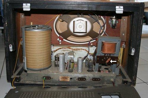

Je pence aussi changer les trois gros condos chimiques (rouges) sur la photo. ainci que le gros marron qui semble fendu dans le sens transversal.
Es ce que quelqu'un pourrais aussi me préciser ce que sont exactement les composant dans les 2 tubes riveté au chassi sur la troisième photo. il sont marqués : TJ 41 / 480k / 53 et DJ 42 / 480k / 51

| Sujet : schneider romance Nouveau | De Dubreuil JC Le 19-04-2007 à 18:59 sta |
Il ne faut pas se fier à la tension indiquée sur ces condensateurs au papier. Bien souvent pour leur remplacement une tension de service de 400 V suffit largement, sauf s'il est situé sur le primaire du transformateur d'alimentation. Dans ce cas il faut utiliser des condensateurs X2 conçus pour cet usage.
L'étude du schéma permet de déterminer la tension à laquelle est soumis chaque condensateur et ainsi de choisir la tension de service des condensateurs de remplacement. De simples condensateurs polyester offrent des performances largement supérieures à celles des condensateurs au papier d'origine pour un coût très abordable.
Je pratique aussi la récupération comme Phil, en dépouillant des matériels mis au rebut tels les téléviseurs que remplacent les voisins, les amis ou la famille.
Bonne restauration.
Jean-Claude
| Sujet : schneider romance Nouveau | De JC Négret Le 19-04-2007 à 19:09 sta |
Les 2 tubes rivetés contiennent les transfo MF ( T1 & T2 sur le schéma ) --->
Pour les capa en tube-verre, ne pas hésiter à les changer par des neufs, surtout les deux notés 20nF 3000V. Valeurs standard actuelles : 22nF. Un isolement de 630V sera suffisant. La capa 10nF 3000V anti-parasite peut être supprimée sans inconvéniant.
Changer aussi les chimiques ( tubes rouges ) 32µF n'existe plus, valeur normalisée : 33µF
Bon courage !
JC

Une (autre) question, j'arrive pas à trouver comment interpréter la notation des condos goudron qui sont encor lisibles....
20.000
1000Vs
je suppose qu'il sagit des condos du shema 20nf 3000v, c'est ce qu'il y a de plus proche mais je suis vraiment pas sur....
Merci !
| Sujet : schneider romance Nouveau | De JC Négret Le 20-04-2007 à 10:08 sta |
Tout-à-fait : 20.000 est en pF, soit 20nF.

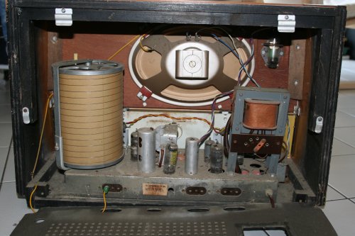

Voila, sur les trois condos suivants (photos), si j'ai bien compris, je doit changer:
- le noir (qui est le seul au goudron sans tube de verre) et tous les condos goudrons sans me poser de questions.
- le gros marron qui se craque ainci que les gros chimiques rouges.
mais pas chamger les petits marons qui sont suposé stables dans le temps de même que les petits qui ressemblent à des résistances (ceramiques si j'ai bien apris ma leçon). Je pence que jusque là j'ai bon ?
Là j'ai encor besoi d'aide, comment vous faites si vous n'arivez pas à récupérer la valeur du condo car dans ceux en verre, apres une exploration plus detaillée, ils n'on pas tous d'etiquette avec leur valeur et je suis, parfois, pas bien sur de savoir à quoi ils correspondent sur le shema...
y'a t'il des astuces ou des valeurs "standard" (sois pour remplacer sois pour les reconaitres sur le shema) pour un néophite comme moi ?
Pour confirmation, les condos dans les tubes sont'ils polarisés ? je pence que non car je ne vois pas d'indication (enfin pour ce que l'on vois...).
Une derniére chose, je vois pas de fusible ? il est pourtant suposé en avoir un non ? d'ailleur il me semble en voir un de 1.5A sur le shema.![[:??:]](s11.gif)

Pour le fusible, il est sur le transfo d'alim et sert aussi de sélecteur de tension ( flêche blanche ) --->
Pour les capa en tube noir, avec un peu de patience, on retrouve leur valeur avec le schéma; quitte à relever une partie du câblage sur papier. Sous le schéma, vous avez le brochage des lampes qui permet de s'y retrouver. S'il le faut, montrez-nous ce que vous aurez relevé.

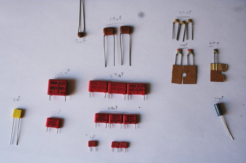

Es ce que quelqu'un pourrais veriefier si je me suis pas trop mal démerdé pour reconnaitre les valeurs des condos, j'ai un peut de mal avec ça...(et vue qu'il m'a tout mis en vrac....)
ceux ou j'ai le plus de doutes sont :
-le jaune en bas à droite marqué : 2n2k100 - > 2.2nF ?
-les petits rouges en bas à droite : 4700/100- ->4.7nf ?
-le marond rond en haut : A1.5 05 -> 5nF ou 1.5nF ???

"- le marron rond en haut : A1.5 05 -> 5nF ou 1.5nF ???"
Il faut lire : 1,5 x 10 puissance 5 soit 150 000 pF soit 0,15µF (microfarad.)
Il y a sur ce site tout un chapitre sur le remplacement et sur marquage des condensateurs... http://www.tsf-radio.org/pg.php?p=5

Pierrot du octante-deux... si vous arrivez à loger 150nF dans le p'tit bullot marron en haut, c'est qu'il doit être isolé à 1 volt, voire 0,5
D'autre part, pourquoi avoir acheté des céramiques de 100, 220 et 470 pif ![[:??:]](s11.gif)
| Sujet : schneider romance Nouveau | De jet_martin Le 21-04-2007 à 20:45 sta |
Je contais bien mettre les nouveaux condos dans les anciens pour les masquer... C'est même la que ca devien interessant par ce que moi les shemas...
Bah en fait, j'avais listé tous les condos du shema au cas ou, apres comme il m'a un peu cassé les..... quand je lui ai demandé s'il avais pas autre chose (alors que je lui avais expliqué avent ce que je voulais) j'ai pas insité trop et il me jurais que c'etais tout à fait ce qu'il falais et qu'il existait pas autre chose (vue que j'y connais rien d'autre que ce que j'ai pus lire sur internet...), apres verifiction de mes doutes sur internet je ne retournerais pas dans cette boutique.... surtout quand j'ai conté les condos et qu'il y avais pas le conte et qu'il avais mis deux quand il en falais un et l'inverse....

| Sujet : schneider romance Nouveau | De totof Le 21-04-2007 à 23:42 sta |
Je remet en état un Romance avec FM et vu vos tubes et les photos c'est le même shéma que le mien mais sans la fm
Je vous envoie dans votre bal les shémas que l'on ma précieusement envoyer
Ils devraient vous dépanner aussi
Bonne lecture
Christophe
| Sujet : schneider romance Nouveau | De jet_martin Le 22-04-2007 à 13:17 sta |
Voila un avent apres avec le premier condo que j'ai remplacé.
c'est pas trop inhestétique...

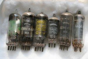

Totof, j'ai beau regarder votre shema, meme en enlevant la FM, je trouve toujours une lampe en trop y'a décidément qq chose qui m'échape...
| Sujet : schneider romance Nouveau | De totof Le 24-04-2007 à 23:20 sta |
joli travail le condo dans l'emballage du vieux
Quelle lampe en trop, sur votre photo il ya bien ech81 ebf89 6au6 6aq5 ez80 em81
soit les lampes pour am po et go dans votre shéma vous n'avez pas besoin de l' ecc85 ni de l'eb91 enfin je pense
bonne quête
Christophe

| Sujet : schneider romance Nouveau | De jet_martin Le 26-04-2007 à 10:32 sta |
Bonjour bonjour !
Content que mon travail sur le condo vous ai paru propre
Je vous met les deux shemas qui sont à ma dispo, celui que j'avais trouvé et celui qui m'a été envoyé par de totof (mis bout à bout à l'arrache je sais).
totof : en effect, c'etais l'eb91 qui étais en trop ... (l'autre je l'avais clairement identifié comme non présente car sur la partie FM)

Par contre si quelqu'un dispose de 2 condos de 33nf plustot que 22 ou 47 je suis toujours preneur (bien qu'apparament ca n'a pas d'importance...)
Je suis aussi preneur si quelqu'un me propose un stock (c'est un grand mot...3 ou 4 c'est déjà pas mal !) de condos de valeur "standard" genre 20 nf, 10 nf, 5nf, 220pf ,... enfin je sais pas trop car je préfére démonter un condo à la fois pour pas me mélanger les pinceaux... et puis on sais jamais, je me lancerais peut être sur une deuxième radio un jour
par contre il est logique que je paie le port et quelque chose pour le mathos si qq'un m'envoi des composants ! (meme si c'est de la récup, ca vous à pris du temps, etc..)

Ah oui, pour le 0,22 µF 750V il y as des condos tres semblables, et axiaux aussi, dans les "protectorelais" des anciens brûleur fioul (aie ! voilà encore des mots interdits "brûleur fioul" ) de marque Parent, ou Mazéco...
| Sujet : schneider romance Nouveau | De jet_martin Le 26-04-2007 à 15:03 sta |
Pas de probléme de coloris pour les 33 car il serons enfermé dans les gros chimics rouges
J'ai l'mpretion que par moment je me goure dans les valeurs je garde le chiffre mais les 0 et les u,n et p se baladent...
Je passe mon temps à m'eméler les pinceaux... (l'ordre c'est bien F, mF, uF = µF, nF, pF ; nano c'est bien nF) du coup c'est pas des 33nF mais 33µF qu'il me faut non ?
par contre quand il y a juste marqué 20 000 ca veut dire 20 000pF soi 20nF je suis bon là non ?
donc mon post précédent est juste à l'exeption du condo de 33nF qui est en fait 33µF ...
Désolé... (faut que je retourne à l'école, je sais plus lire, c'est pourtant écris gros sur la photo...)
J-Et.

Pour Totof,
Je confirme, dans mon schneider romance FM, j'ai bien une ECF82 sur ce qui me semble être le bloc FM. Donc identique au vôtre ( cette lampe dont le verre est fendu sur toute la hauteur, blanchie au sommet, vide d'air foutu, et le poste fonctionne encore!!!!) je n'ai pas eu le temps de le "reprendre"!
J'ai un modèle identique sans FM et ce ne sont pas les mêmes lampes.

bonjour a tous
le mien est réparer et va finir ses jours chez un ami a qui celà feras très plaisir car son père avait le même
pour la fm après avoir changer l'ecf 82 et la résistance de sortie il s'est remis a marché
j'ai changer au passage les condo d'alim et il fonctionne pas mal pour son age

J'ai mis à profit ce jour férié pour avancer sur le schneider.... (depuis 9h ce matin)
J'ai remplacé pratiquement tous les condos papier... (merci aux nombreux shemas car j'ai peu lire la valeur sur seulement 4 condos...)
Reste à me procurer encor certains condos pour remplacer les chimiques... donc ca sera pas fini ce soir...

| Sujet : Schneider Romance Nouveau | De jet_martin Le 14-05-2007 à 18:39 sta |
Je vous informe que le schneider à retrouvé la voix ce WE !

- D'une part remplacer les deux condos 32nF par des condos neufs (que j'ai trouvés ici ) commandé il y a peu ...

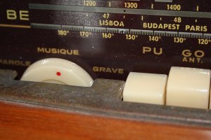

Le Déo n'ayant pas eu l'effet esconté, je suis allé acheter un produit plus spécifique....
Et la miracle, le potard est come neuf, il crache plus du tout et le réglage du son est tout à fait correcte (c'est les voisins qui vont être content ;op )

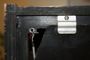

J'ai juste apporté une petite modification, à savoir l'ajout discret d'une prise jack pour le PU, c'est plus pratique...
Enfin ça y est, je berce cette soirée au son de se poste... Instant de joie et de satisfaction....
Ci-joint une photo de l'instalation Schneider + Lecteur CD en marche ainci que des details notement la prise jack du PU...
Merci pour votre aide à tous !
