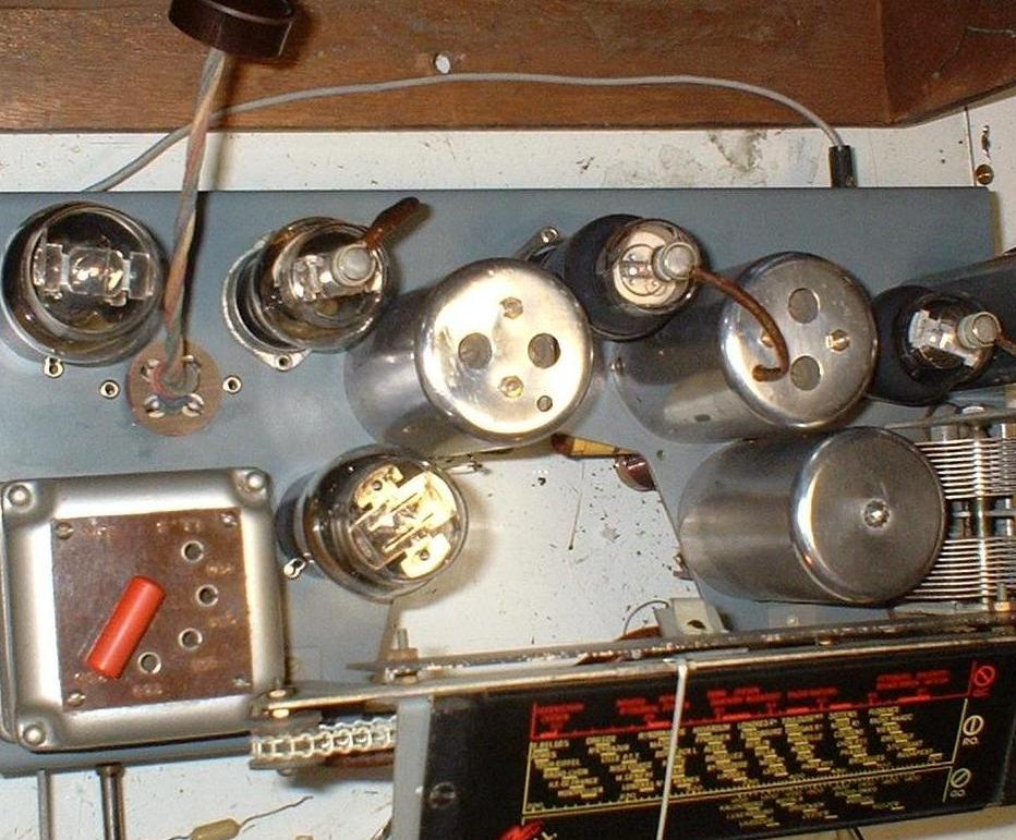

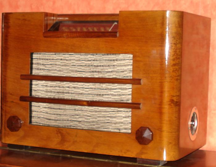

Voilà mon Radio L.L terminé et en prime il fonctionne très bien.

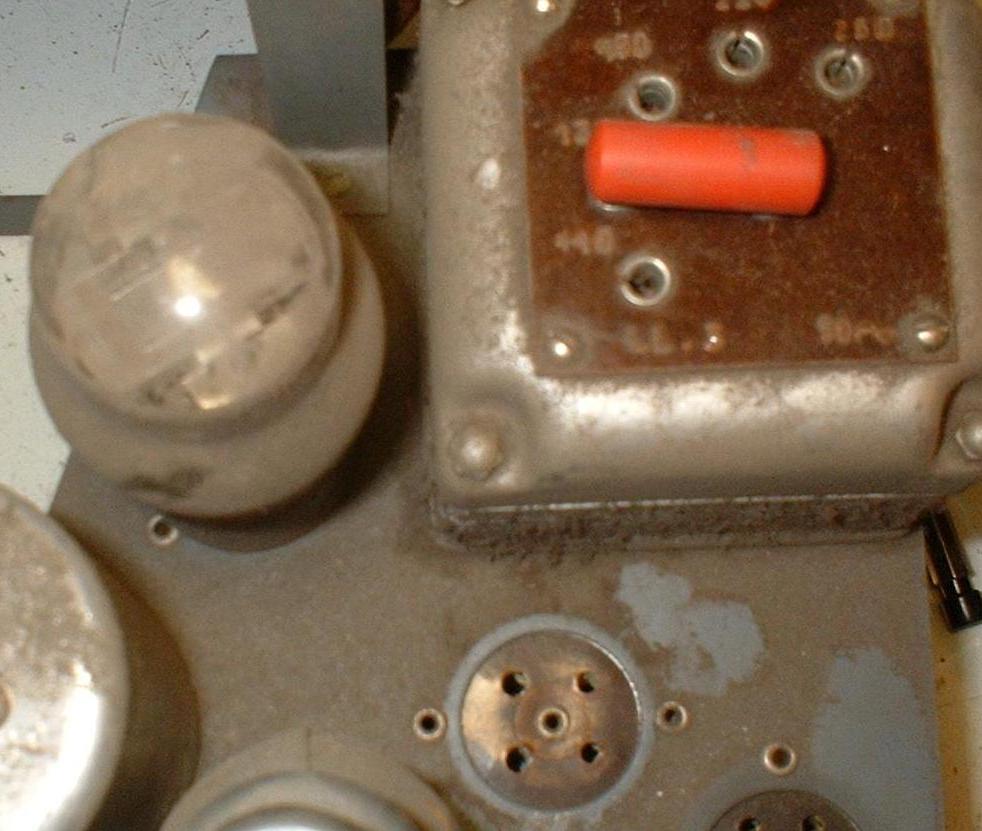

Cela devait faire pas mal de temps que cela ne lui était pas arrivé le transfo était encore en 110. Je n’ai pas osé le mettre directement en 220 (le secteur étant donné pour 230v), je l’ai placé en 250v ???
La caisse était dans un tel état de propreté qu’un nettoyage à l’essence de térébenthine et cire d’antiquaire aura suffit. Le châssis sans un seul point de rouille ne demandait qu’un petit nettoyage à l’alcool à brûler.

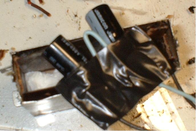

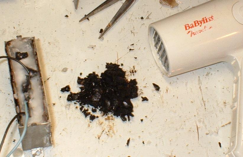

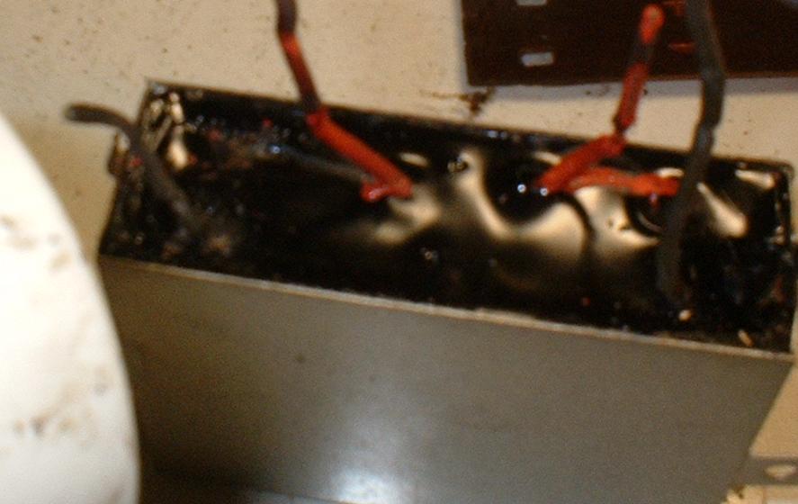

Après un bon dégraissage j’ai attaqué le boîtier des condos de filtrage :

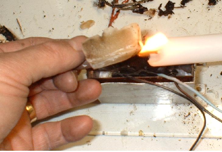

- Démontage du boîtier, chauffage et extraction du contenu. Ensuite j’ai replacé deux condos neufs de 10Mf chacun. Enfin pour finir j’ai noyé le tout avec de la paraffine fondu. La prochaine fois je ferai fondre la paraffine dans une petite boite chauffée sur un réchaud, c’est trop long à la bougie.
| Sujet : Petit dernier Nouveau | De Phil Le 22-04-2007 à 10:06 sta |

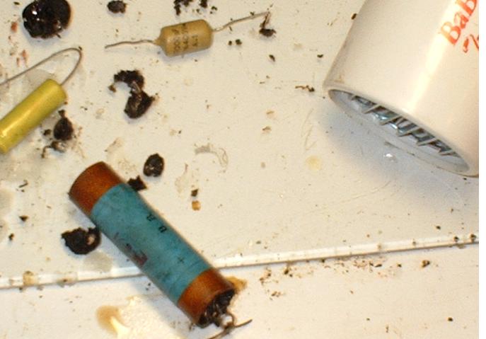

Pour finir, j’ai ramolli l’ancien goudron afin de le replacer pour fermer complètement le boîtier. Ensuite j’ai pratiqué le traitement classique pour la quasi-totalité des autres condos. Seul souci, j’ai voulu conserver les étiquettes d’origine et je me suis aperçu qu’en chauffant il y a une sorte d’huile qui suinte et tache le papier.
Là aussi, j’ai réussi à récupérer la tresse qui enveloppait les vieux fils d’alimentation qui se transformaient littéralement en poudre lorsque j’écrasais la gaine. Après quoi, il m’a suffit de repassait deux beaux fils tout neufs dans la tresse.

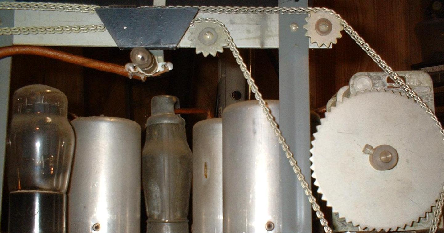

Enfin pour terminer, j’aime assez l’entraînement du CV par chaîne qui est beaucoup plus facile à régler et certainement plus fiable que la ficelle. Quelques goûtes d’huile suffiront.

| Sujet : Petit dernier Nouveau | De Pierrot du 82 Le 22-04-2007 à 15:11 cms |
Bravo Phil,
Belle restauration, bravo pour le bloc de condos !
Pour les difficultés de réglage en OC, voir l'entraînement par chaine, et la tension du pignon fou, il doit y avoir un peu trop de jeu....
Pour le claquement du CV, est-ce que ça se produit lames rentrées, ou quand les lames sont complètement sorties ?
Dans ce dernier cas, il faut voir la mise à la masse de l'axe du CV, comment est-elle faite, mettre du produit "contact" sur la fourchette de mise à la masse (surtout ne pas mettre de ce produit ailleurs dans le CV !), vérifier l'état des "silent-block" en caoutchouc qui fixent le CV et raccourcir au maximum la dite connexion de masse...
