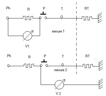

J'aimerais bien vérifier la qualité de la prise de terre de la maison. Hormis le test avec l'ampoule entre la phase et la terre déclenchant le différentiel et qui fonctionne, puis-je la mesurer de façon plus sensible et plus précise sans appareil spécifique (telluromètre). J'ai trouvé cette méthode sur un site de radioamateurs, cela a l'air simple, pensez vous que ce soit fiable ? Il suffit d'appliquer la formule RT=R V2 / V1.
Par ailleurs, à combien se situe la limite de la valeur de la résistance de sécurité?
Merci!

dans l'industrie, en dehors des problèmes de sécurité, on préconise une terre inférieure à 100 ohms.
Dans le schéma de Phil, pour que la mesure soit précise il faudrait que R soit du même ordre de grandeur que Rt et de ce fait la formule ne convient pas. Pour que la formule convienne, il faudrait que R soit très grande devant Rt (au détriment de la précision)
Je n'ai malheureusement pas la solution.
En tout état de cause, la valeur de la résistance de terre ne dépend pas de la sensibilité du différentiel. Par contre la sécurité en dépend.
La résistance réelle ne dépend pas de la façon dont on fait la mesure.
Avec une résistance de terre de 100 ohms un différentiel de 500mA déclenche à une tension supérieure à 50V, avec un diff de 30mA on déclenche à partir de 3V (c'est donc plus sur)
Enfin c'est juste mon avis.

Pour commencer merci pour vos réponses.
Je viens d'essayer mais c'est pas très concluant tout ça. Mais les conditions sont différentes puisse que mon différentiel fait 30 mA. Pour ne pas le déclencher j'ai choisi R de 22K afin de limiter le courant à 10 mA. Ensuite en mesurant j'obtiens 235v entre ph et terre, ce qui me paraît normal pas de différence lors de la deuxième mesure. Bon je crois que c'était plus par assurance mais je crois que je vais faire confiance au différentiel.
