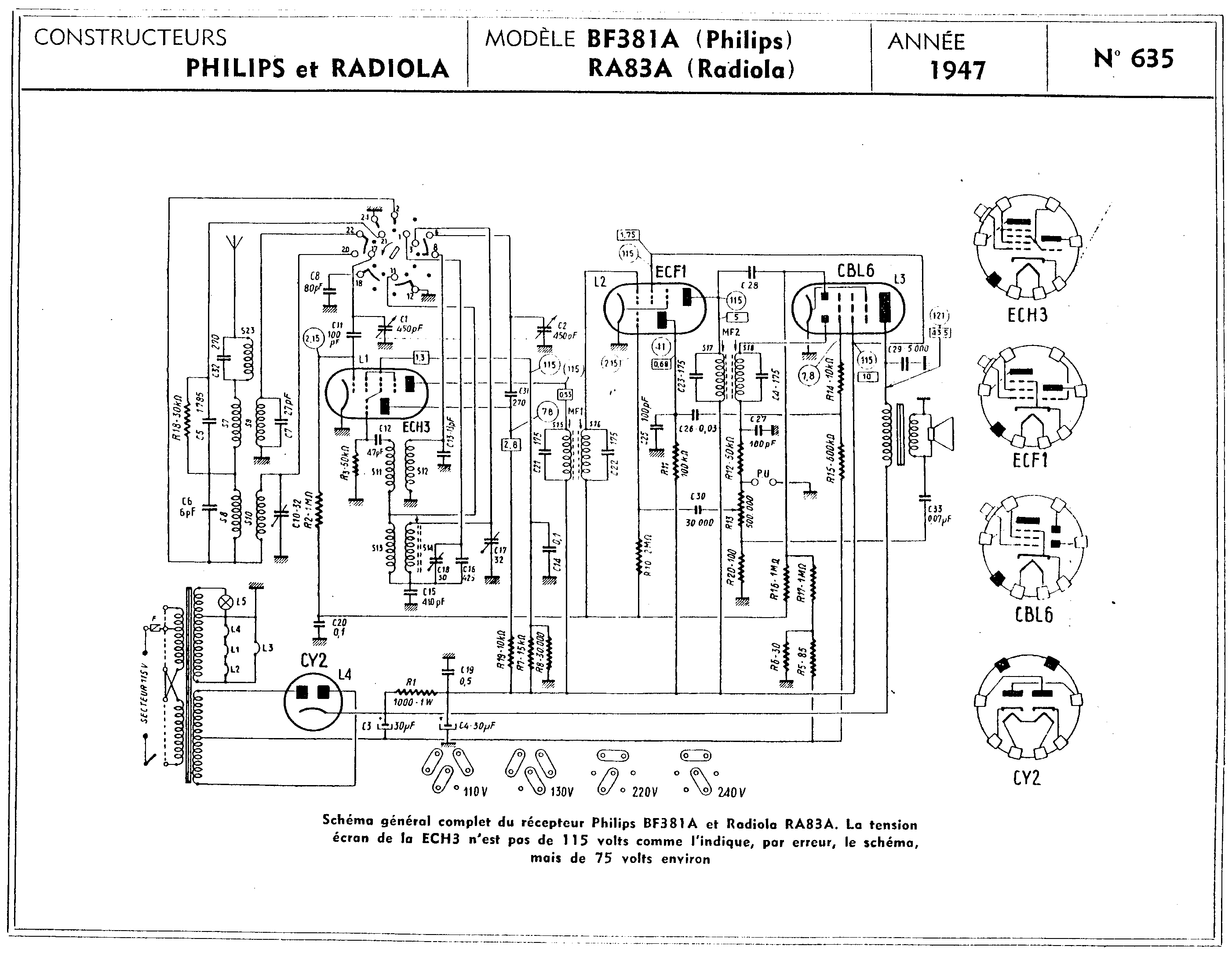

Je viens de récupérer le poste nommé dans le sujet et malheureusement , la cadran c'est fait la belle .Je ne me fais pas d'illusions mais si quelqu'un en avait un .....De plus , si un schéma était disponible , j'en serais bien ravi .

Mais non, Philippe, mais on a cherché et rien trouvé à part que c'est un récepteur de table (B), fabriqué en France (F), de gamme moyenne (3), sorti en 1948 (8), 1er sorti (1) et alimenté sur secteur (A)...
Vu sur http://mip.doctsf.com/codif.htm

En plus , il y a le croquis pour adapter le transfo au secteur ...moi qui n'ai pas le carton de fond ( et non pas le gardon !) me voila comblé .Si je ne me retenais pas , je vous ferais la bise !

Bon voila , ce Philips fonctionne à nouveaux .Décidemment , je ne me ferais jamais aux transco ... Ce poste , quoique assez amusant avec sa façade (façon barbecue!) en laiton me semble quand même un peu "cheap" et je ne suis pas persuadé que c'est ce que la marque à fait de mieux ...Quant au choix des tubes ? Ils devaient sortir d'un coffee shop quand ils ont faient leur choix ! Il y a je pense , plus pratique que la CY2 et la CBL6 !
Et puis j'aime pas plus la chauffe en série que les transco ...Bref , je n'ais pas retrouvé l'émotion connue avec le 522A ou avec le Ducretet 810 .C'est d'ailleurs assez amusant d'etre conscient de ces "préférences" sans pour autant pouvoir les expliquer.
