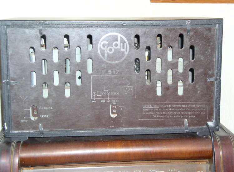

| Sujet : Gody 517 Nouveau | De pierre.ch Le 07-05-2007 à 19:05 sta |
Enfin les photos du carton arrière!!!!
J'en mets plusieurs comme ça .......
La première

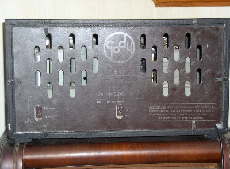

| Sujet : Gody 517 Nouveau | De pierre.ch Le 07-05-2007 à 19:06 sta |
| Sujet : Gody 517 Nouveau | De pierre.ch Le 07-05-2007 à 19:11 sta |

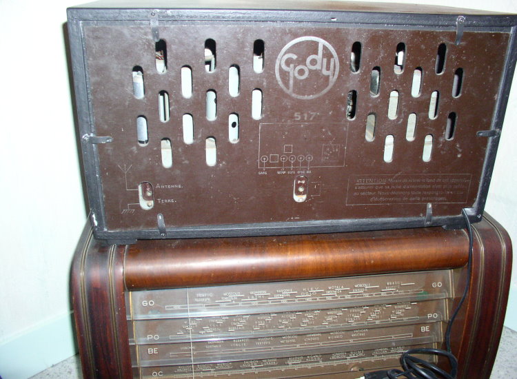

Enfin la troisième et dernière en espèrant que cela pourra vous aider dans la restauration.
Amicalement
