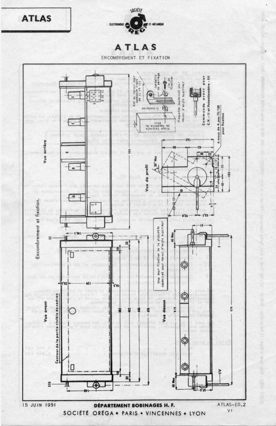

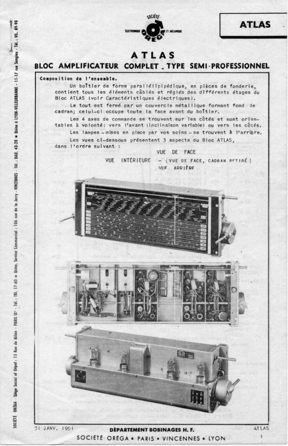

Un second passage chez mon généreux donnateur m'a permis de récupérer une ciquantaine de tubes neufs (25Z5, ECH3, EL3, 6K7, AB1.....) et une documentation concernant le bloc Atlas dont Pierre est devenu l'heureux propriétaire.
Le document comporte douze pages, voilà la première.

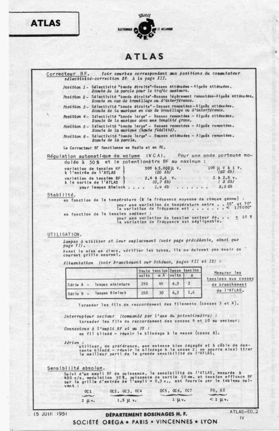

je suis dans le même cas que vous . Je viens de récupérer un bloc atlas qui semble en parfait état. je viens également d'avoir la fiche technique . Mais j'aurais besoin de votre expérience pour l'utiliser ! que faut t'il raccorder ? uniquement la sortie BF sur un ampli ? et bien sur une antenne ? tout conseil me sera urtile car je suis passionné d'ondes courtes et un écouteur fervent avec des vieux postes des années 40/50.
merci d'avance .
| Sujet : Bloc Atlas Nouveau | De Jacques (webmestre) Le 13-05-2007 à 10:38 sta |

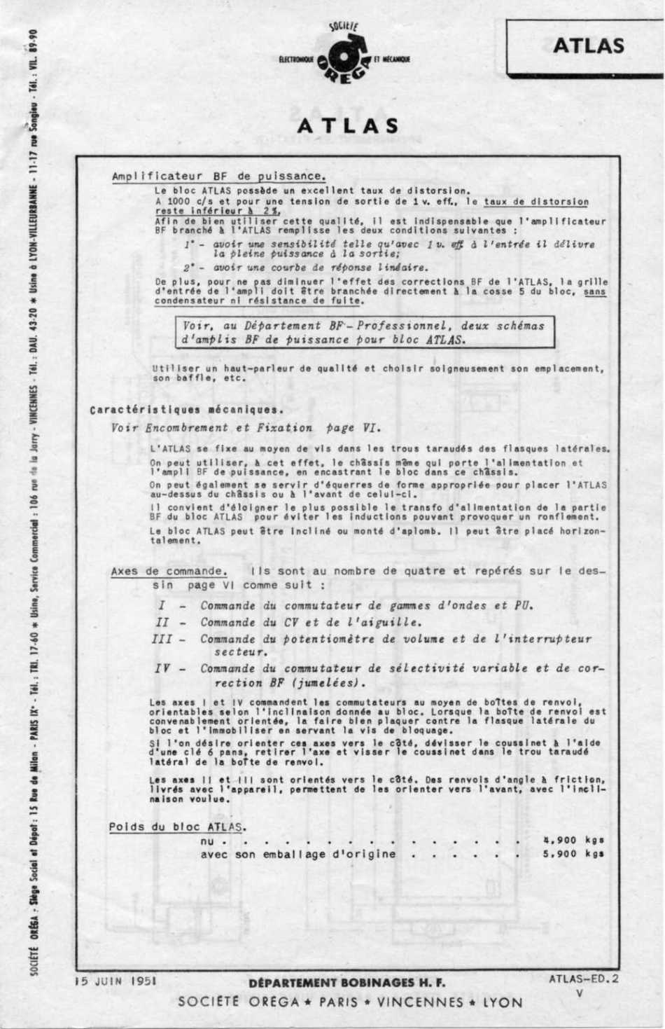

Il lui faut juste du 250V continu et du 6.3~. Voir page 4 de la doc.
Le reste, entrée antenne, sortie BF niveau PU.
La notice en haute résolution est dispo dans les archives (Merci JCD).

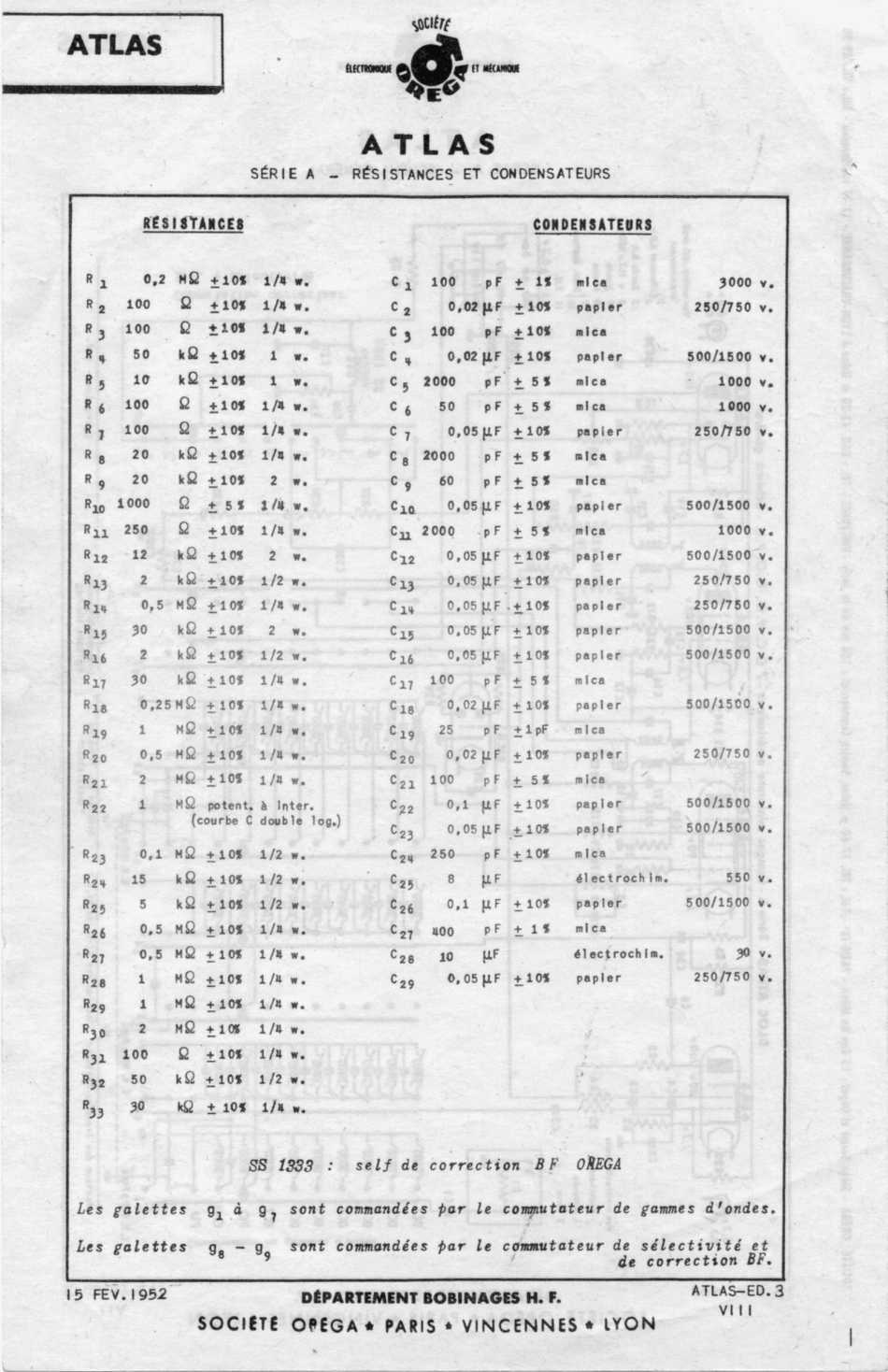

<<<qui semble en parfait état>>>
Conseil d'amis, changez tout les condos au goudron et le chimique à l'intérieur, sinon y a de fort risques de claquages, ces condos sont de la vrai daube, surtout quans on les remet en route !!!! Y à 16 au total si mes souvenirs sont bons !
