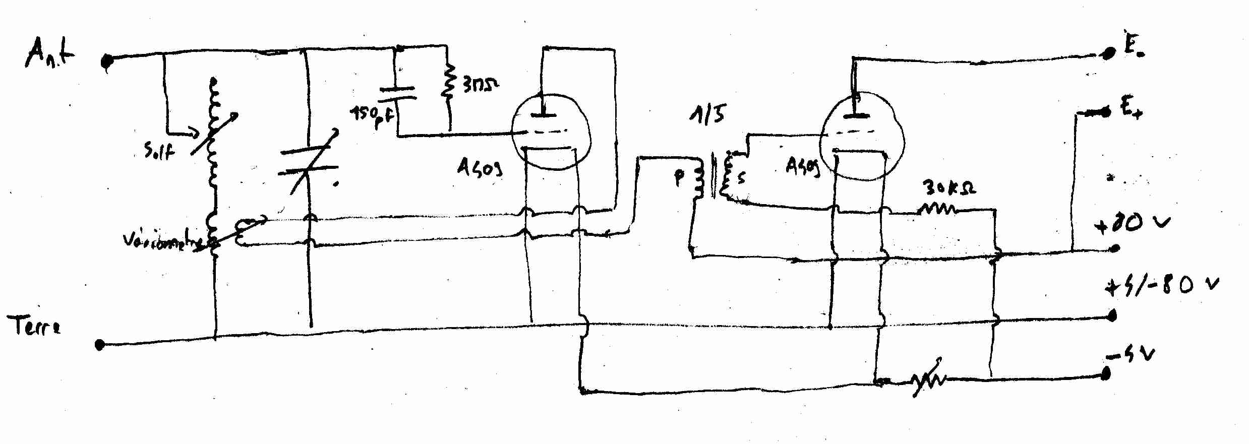

J'essaye de remonter le poste TSF que m'a légué un grand-oncle. Un poste Mercure des années 1923-24 me semble-t-il. Il a malheureusement été pas mal bricolé et je ne suis pas sur du schéma auquel je parviens. Merci aux experts bienveillants de me donner leur avis, en particulier sur la position de la résistance bobinée de 30k et le raccordement de l'antenne au circuit d'accord.

Rien d'anormal en apparence.
Detectrice a reaction.
Le couplage d'antenne n'a rien de farfelu.
Par contre, n'auriez vous pas oublie un condensateur entre l'extremite gauche de la 30 k et la masse ?
Alain

Non, je ne dispose pas d'autres composants que ceux figurant sur le schéma (en particulier, pas d'autres condensateurs). Cependant, il n'est pas impossible que des composant aient disparus !
Quel interêt offre la résistance de 30k (par rapport au schéma du lien où elle est absente) ? est-ce la seule place envisageable pour cette résistance ? (rien ne me permet sur le poste de deviner sa position initiale) ?
