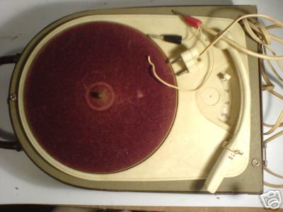

quand je regarde l'engin , je jurerais que c'est un pick up à brancher sur la prise d'entree ext d'ampli bf d'une tsf. surtout au regard des fiches au bout du cable. mais voilà, le vendeur me dit si on branche une enceinte, ça marche (j'ai posé la question, vous pensez bien) . mais vous en pensez quoi, vous ? moi je connais assez mal cette production pour être catégorique.

j'ai bien réfléchi : je vais lui demander une photo du bouton du volume. comme ça on n'en aura le coeur net. ya quelque chose d'étrange là dessous.

le fil de connection ressemble effectivement à un blindé avec une fiche rouge et une noire pour le signal et un fil raccordable (non dénudé) à la masse d'un ampli ;
il y a toutefois les deux attaches d'un couvercle ,assez similaire aux petits électrophones,
mais il est impossible de dire si ce couvercle supportait un haut parleur puisqu'on ne le voit pas
le plus simple est de l'ouvrir ,et si vous ne pouvez pas le faire,et si le vendeur n'est pas réputé fiable,partez du principe que c'est un pick up ...........

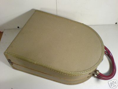

merci Claude. il y a une autre photo montrant le pick up fermé sur IB. j'ai mis le lien. c'est justement un pick up que je cherche.....
un petit pick up en bon état de marche bon marché.

Pas de trace de haut-parleur ni de bouton de volume et/ou de tonalité, c'est sûrement un pick-up !

Il faut noter que ce type de cellule PU est toujours systématiquement morte.
Je n'en ai jamais vu en état de fonctionner. Le mécanisme piezo est noyé dans une sorte de pâte qui en vieillidsant s'est durcie et a détruit tout le mécanisme.

à JCJ > pour le moment j'ai la chance de ne pas avoir eu ce soucis. les productions pathé marconi ont effectivement une pate qui noie le mécanisme, mais elle est comme de la gélatine et supporte bien les années. le systeme pathé marconi était bien étudié à plus d'un titre pour fonctionner toujours aussi bien plus de 50 ans après...
