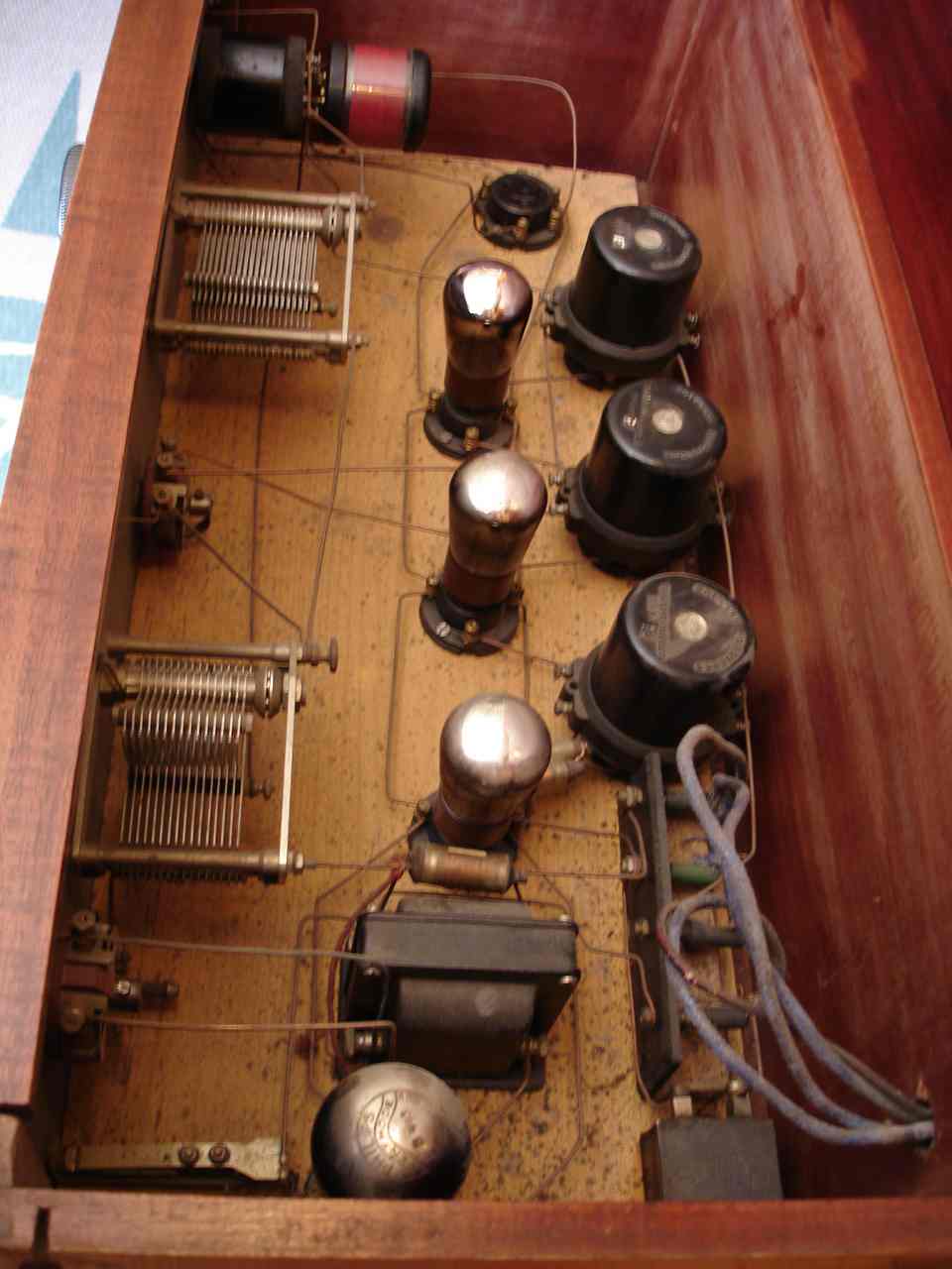

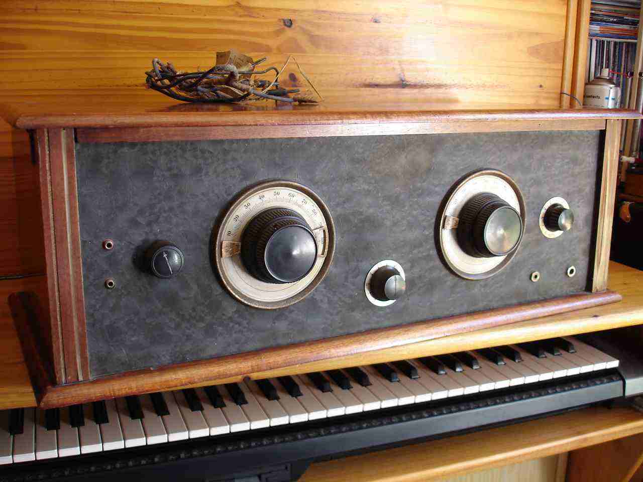

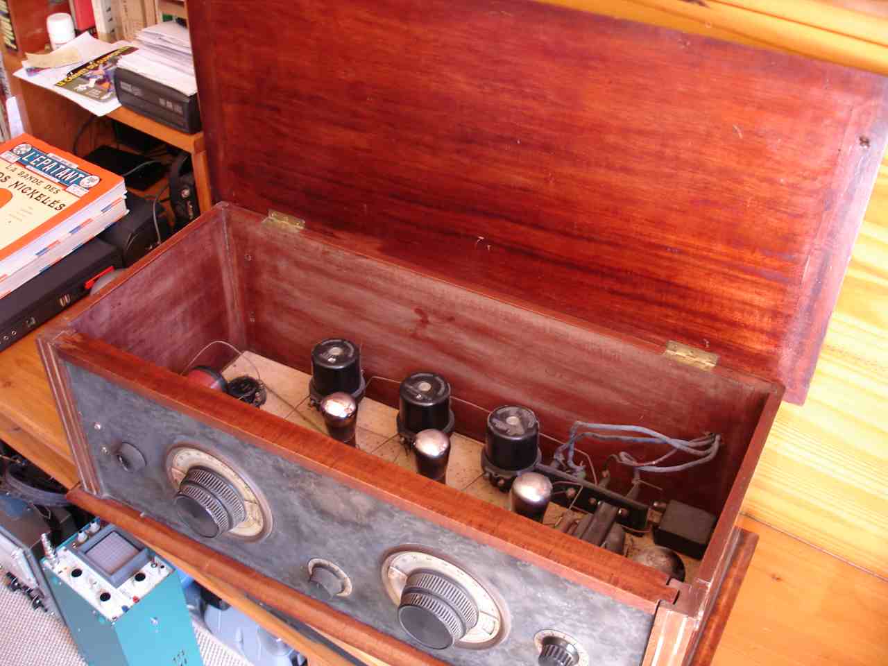

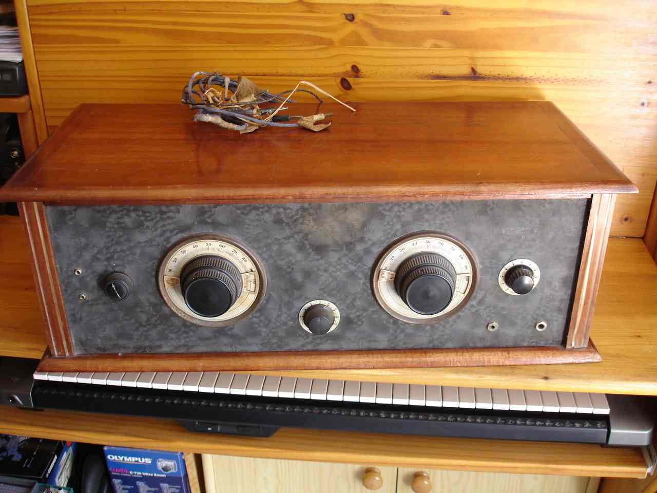

En ballade en 82, une jolie petit bourgade, un très joli Cloître fort connu, et une ballade dans une petite rue de la vieille ville, et "tombé en arrêt devant une vitrine d'un installateur d'alarme et bien autres choses!! Un gros poste en déco, avec quelques lampes anciennes, un petit galène à ses côtés!! resté 5 minutes devant et... entré dans ce magasin, discussion avec le patron et la secrétaire et 15 minutes après reparti avec les deux postes.........!!!!!! J'en rigole encore....
Mais sérieusement, je passe photos, afin de glaner le plus de renseignements possibles!!
Serait de 1920? 4 lampes en place: 3 A 415 et une B443 à droite. Il semble manquer la première. vu le socle du "Gaudillat", cela ressemble à une E 453, E 441, E 446, (47),
E 444 ? et d'autres!!!! Par contre la B443 installéene n'a pas le type du socle du Gaudillat! A un "ergo" vissable sur le bas de lampe relié au tranfo côté primaire. ??

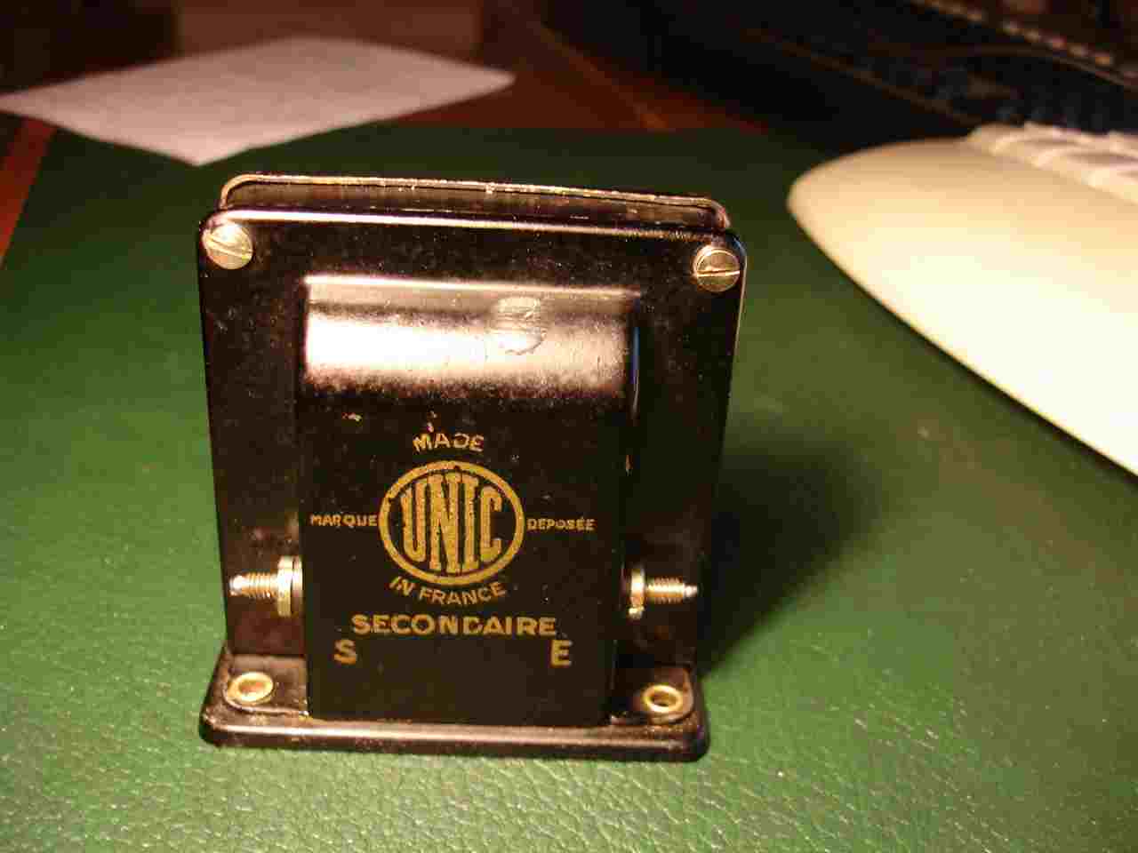

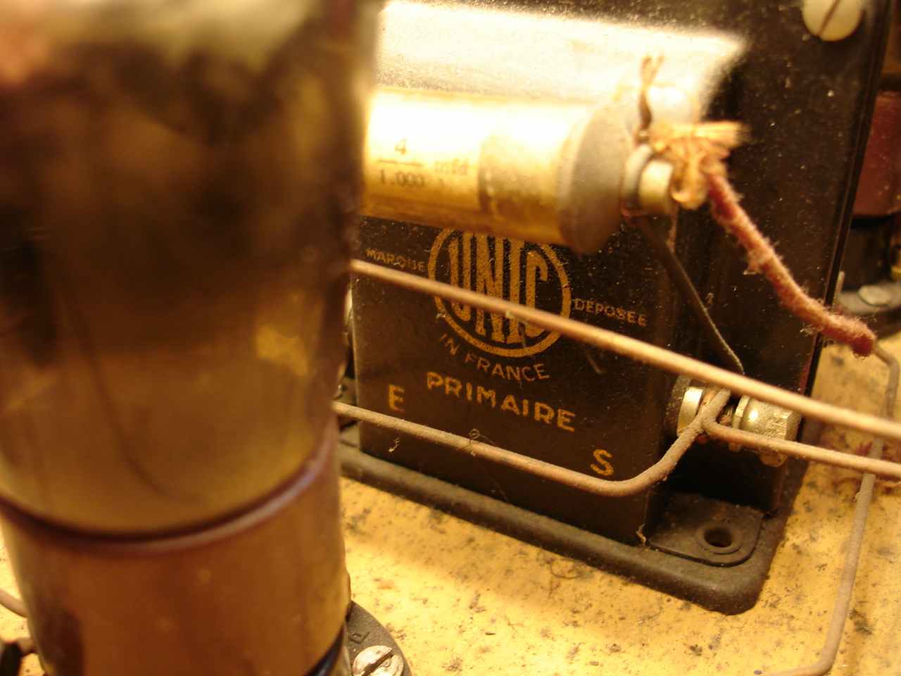

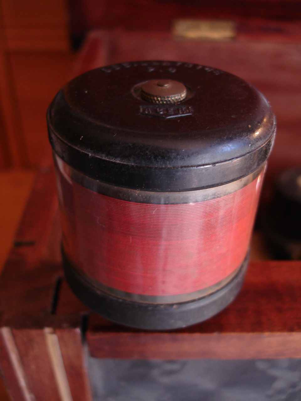

Il a une bobine oscillatrice P.O marque ACER. Le transfo est un UNIC made in France Un côté en primaire E............S, et un côté Secondaire S..........E. Le condo est un TSF Lebat (j'espère que c'est un condo, sinon, je vais passer pour "une cloche"!!!!)
Une moyenne fréquence ACER Tesla type E, une moyenne fréquence transformateur ACER , et idem en troisième.
Les côtes: longueur: 71,5 centimètres, largeur:33,5, hauteur: 25 .
Voilà pour les premiers recueils d'infos que je viens de faire.

| Sujet : Ancêtre de 87 ans..!! Nouveau | De Jacques (webmestre) Le 05-09-2007 à 19:41 sta |
On ne peut avoir des lampes de type "Exxx" sur un poste batterie: Chauffage indirect dans la plupart des cas et consommation incompatible.
La A441 semble y trouver tout a fait sa place, même que je crois bien qu'elle s'y sentirait à l'aise

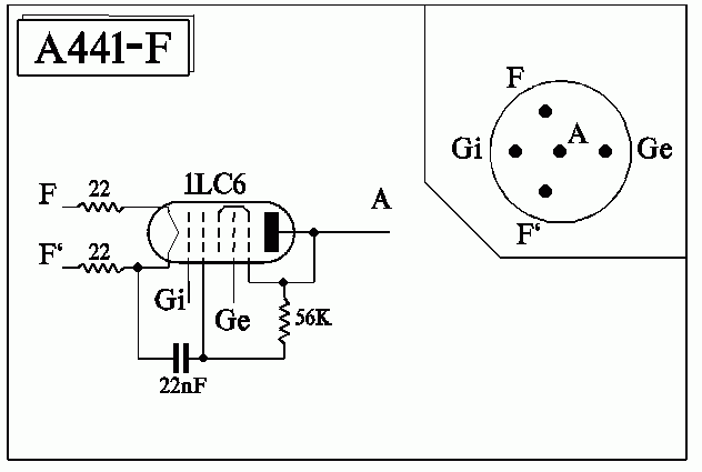

| Sujet : Ancêtre de 87 ans..!! Nouveau | De Pierrot du 82 Le 06-09-2007 à 16:59 cms |
Pour faire plancher Jpg, voici un ersatz de A441 (copyright Pierre Genet) qui utilise une lampe 1LC6 heptode batterie en culot Loktal.
Les caractéristiques sont sur le Memento Tungsram n°4 page 272.

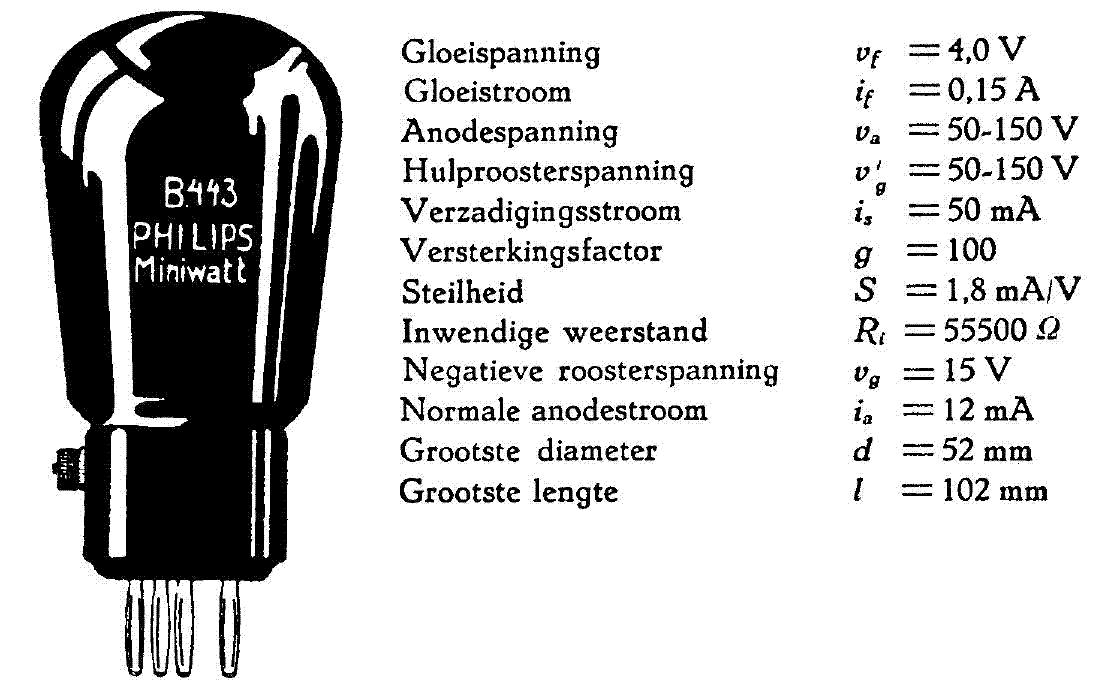

Problème avec la B443 qui ne semble pas à sa place! propos de mon "dépanneur" dit "Le Taliban"! pense que ce serait plus une B 406 ? se base sur un schéma d'un PHAL superheterodyne 5 lampes d'un bon bouquin !
Par contre pense que le transfo Unic serait coupé au primaire (pas de mesure, sinon 2 Meghoms, cela lui semble trop)
Je le cite:"7000 ohms au secondaire. A moins qu'il y ait dans le secondaire une résistance intégrée de valeur élevée, qui servirait à la polarisation de la grille et donne ainsi cette valeur"!! pour moi, c'est du chinois!!!!
il pense que la norme est 1/3, voir 1/5 et que cela ne cadre pas.

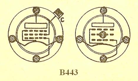

| Sujet : Ancêtre de 87 ans..!! Nouveau | De JCN Le 15-01-2008 à 21:07 sta |

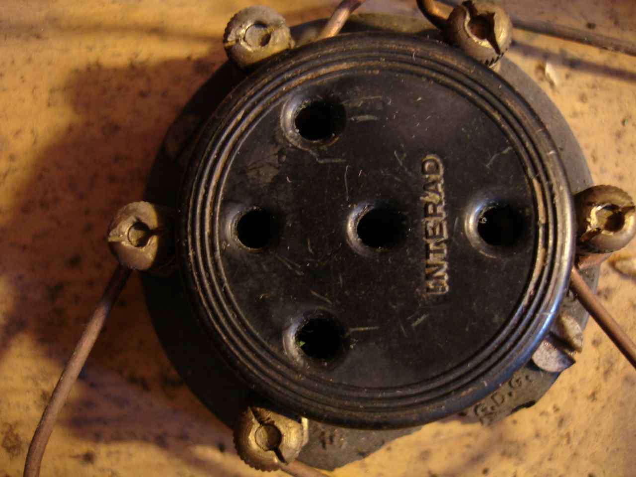

<< Par contre la B443 installéene n'a pas le type du socle du Gaudillat! A un "ergo" vissable sur le bas de lampe relié au tranfo côté primaire. ?? >>
C'est tout à fait possible, il y a eu 2 versions de la B443 -->
La borne latérale ( grille 2 ) étant reliée à la HT ( 80 V ), donc au primaire du transfo BF côté alim.
JC
| Sujet : Ancêtre de 87 ans..!! Nouveau | De HLJ Le 16-01-2008 à 01:53 sta |

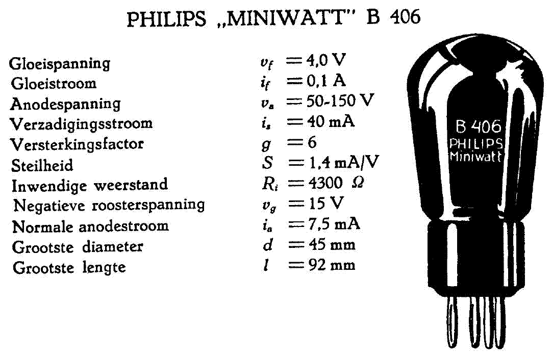

On peut tout à fait utiliser une B443 en finale dans ce type de récepteur, mais il faut 120 volts de HT (sur la G2 et sur le HP pour alimenter l'anode) et 12 volts de polarisation de g1.
La borne latérale est celle de la G2 quand on a une B443 avec le culot à 4 broches, il faut la relier au 120 volts.
Avec la B406, la HT de 80 volts convient et il faut une pile de lampe de poche de 4,5 volts pour la polarisation g1.

JCN, effectivement cet ergo est présent et il a bien vu que c'était relié à la G2 et a bien effectué ce type de branchement vers la HT du primaire.

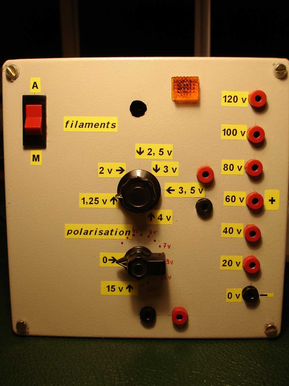

Donc, il va falloire expérimenter la solution décrite pa HLJ, relier la G2 au 120 Ht et sur le HP (Un philips 2000 Homs) Dans le cas d'une B406, pour la polarisation de la G1, j'ai de 0 à 15 volts sur mon alim donc pas de problème.

Par contre plus inquiétant, il y a un doute sur le transfo Unic, serait coupé au niveau du primaire d'après mon ami, car vu la valeur trouvée à la mesure, on est loin de la norme du 1/3 ou 4/5 !Je vais commencer à potasser " la réparation des transfos BF" de l'encyclopédie pratique de la radio! pas dit que cela concerne les transfos de cette époque!

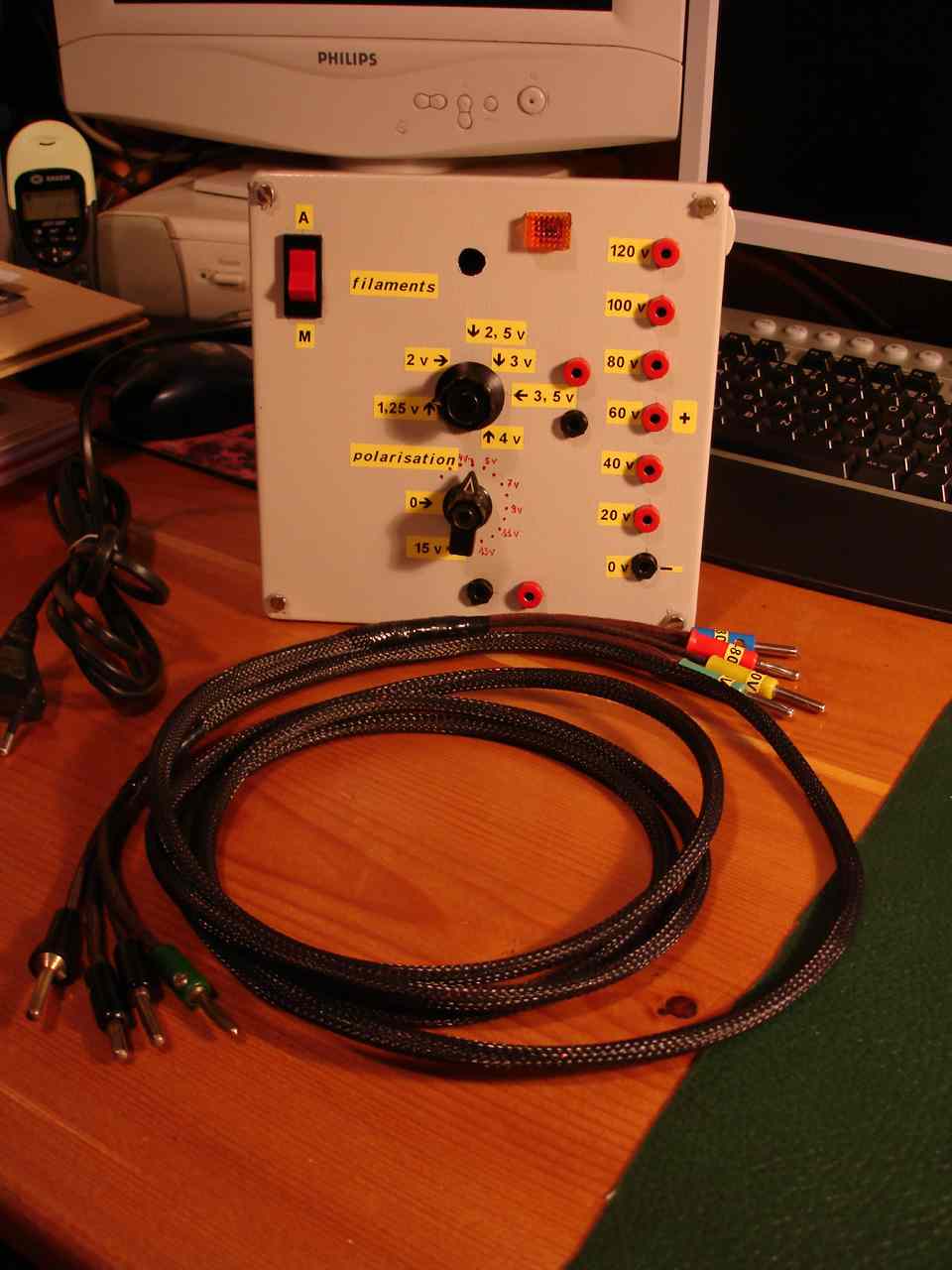

Je joins photo de mon alim.
| Sujet : Ancêtre de 87 ans..!! Nouveau | De JCN Le 16-01-2008 à 11:08 sta |
On peut effectivement garder la B443 à borne pour un éventuel 2514, encore que ce ne soit pas une lampe si rare que ça.
Maintenant, la B406 et la B443 fonctionnent toutes les deux entre 50 et 150 V ( doc Philips ) -->
Le son sera un peu moins puissant sous 80 V, c'est tout.
| Sujet : Ancêtre de 87 ans..!! Nouveau | De JCN Le 16-01-2008 à 11:11 sta |
Pour HLJ : Les 2 doc donnent 15 V pour G1 B406 ou B443.

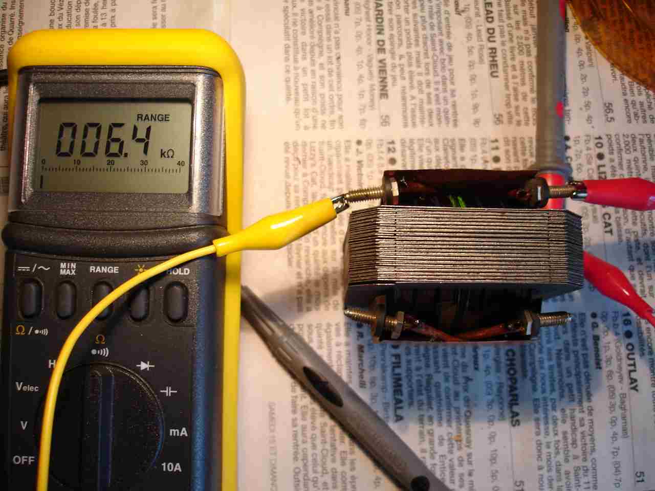

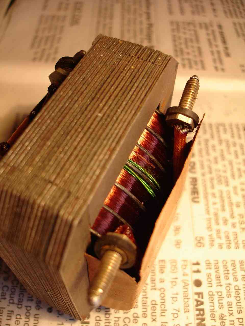

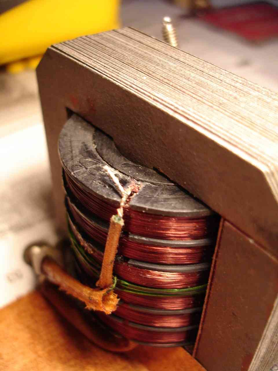

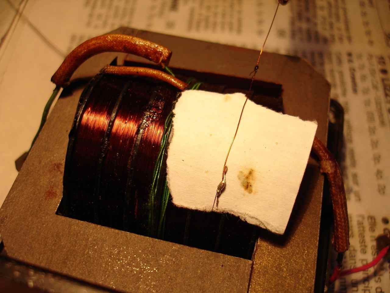

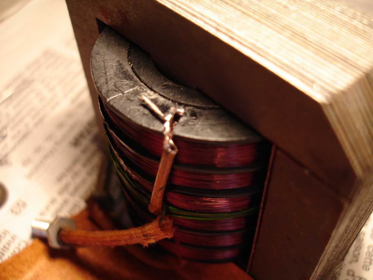

Intervention "chirurgicale" de l'après-midi!
Mesure secondaire avant opération:6.5 Kohms
Mesure primaire: rien!
Démontage du transfo. Aucune trace de "roussi" ou chauffe anormale.

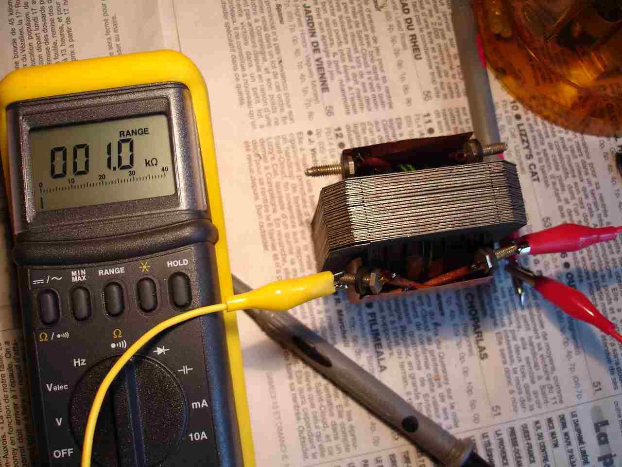

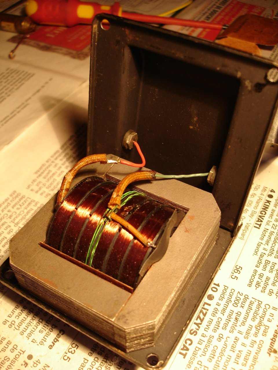

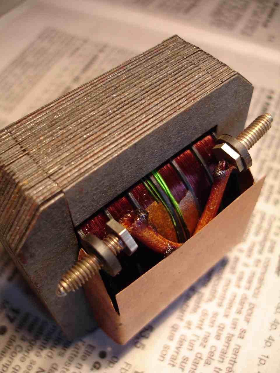

| Sujet : Ancêtre de 87 ans..!! Nouveau | De Jpg Le 17-01-2008 à 19:14 sta |
suite
Mesures après démontage.
Secondaire: 6.4 kohms
Primaire: après bidouillage des fils de raccord, indication: 1..0 kohms
| Sujet : Ancêtre de 87 ans..!! Nouveau | De Jpg Le 17-01-2008 à 19:17 sta |

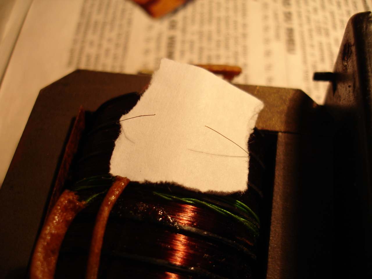

après inspection en détail, fil du secondaire "émietté" 2 brins sur 5 qui restent! semble qu'il y ait eu une intervention car fil rigide avec soudure à cet endroit. Nettoyage et j'ai rassemblé les brins et ressoudé le tout.
| Sujet : Ancêtre de 87 ans..!! Nouveau | De JCN Le 17-01-2008 à 19:22 sta |
Excellent ! Hop, un transfo sauvé !
| Sujet : Ancêtre de 87 ans..!! Nouveau | De Jacques (webmestre) Le 17-01-2008 à 19:23 sta |
C'est quelle marque le transfo ? de loin on dirait du Bardon mais...
Il y a bien une solution, même temporaire...
| Sujet : Ancêtre de 87 ans..!! Nouveau | De Jacques (webmestre) Le 17-01-2008 à 19:25 sta |
Ah ben le pb ne se pose plus... même plus le temps de poster
| Sujet : Ancêtre de 87 ans..!! Nouveau | De Jpg Le 17-01-2008 à 19:27 sta |
nouvelles mesures..et là....!!
Primaire: 1.3 kohms
Secondaire:.....rien!
Mon intervention à inversé la panne, je trouve çà plutôt marrant..... Peutêtre y a t-il une faiblesse dans un fil de connexion, dans une des gaines, pourtant, je n'ai rien remarqué avant de remonter le tout! Peut-être est-ce ma soudure qui "coince"? je pense plus à une coupure dans la couche superficielle du secondaire qui peut suivant les manipulations connecter ou déconnecter ? Demain, je redéponte.....!!! comme ma " teckel ", je suis "puniace"......
Toutefois, je vais poser des jalons pour une quête de ce transfo au cas où...!
Si quelqu'un retrouve ce type d'engin, faîtes moi signe.
A suivre...
Jpg
| Sujet : Ancêtre de 87 ans..!! Nouveau | De JCN Le 17-01-2008 à 19:31 sta |
Peut-être au remontage, l'une des flasques en tôle pourrait appuyer sur une connection ?
| Sujet : Ancêtre de 87 ans..!! Nouveau | De Jpg Le 17-01-2008 à 19:32 sta |
Hélas...pas sauvé du tout......![[:ouin:]](s10.gif)

nouvelle intervention!!
démontage de bon matin! inspection à la loupe et découverte d'un fil coupé.
Essai de refaire la liaison avec du 16/100ème le plus fin que je possède! pas facile, malgré décapage, soudure fragile! épissure faire avant tant bien que mal!
| Sujet : Ancêtre de 87 ans..!! Nouveau | De Jpg Le 18-01-2008 à 11:08 sta |
deuxième raccord
dernier pansement......!!
Essai de mesure et ............idem! Plus grave que prévu, ou mauvais contacts des raccords...où......??
Je me demande si je vais pas tenter une "greffe" petit transfo, implanté dans le corps de ce joli Unic? Dans ce cas, quel type de transfo il faudrait. Il y en a de petite taille et je pense que ce serait une solution? A voir.
Je quitte "la salle d'opération", je vais essayer de ne pas croiser "la famille"!!!
Jpg

Et la solution R/C en attendant ?
| Sujet : Ancêtre de 87 ans..!! Nouveau | De Filoch... Le 18-01-2008 à 11:29 sta |
Oui c'est,Une bonne solution!
| Sujet : Ancêtre de 87 ans..!! Nouveau | De Jpg Le 18-01-2008 à 11:42 sta |
Filoch...
Ta bonne solution d'accord....mais donne moi le type de transfo possible! et éventuellement où le trouver!!!!!!
| Sujet : Ancêtre de 87 ans..!! Nouveau | De Filoch... Le 18-01-2008 à 13:07 sta |
Pour le transfo.. le trouver ça mon gars = difficile!!! tu a vue avec "Croq..."s'il en avait pas un? sinon je vais te montrer la solution R//C ou une solution avec 2 petit transfo.de sortie genre "AUDAX" en 50/60... 1 de 4 k l'autre de 11k on enlève l'étrier et l'entre-fer de chaque et on joint les 2 bobines avec leur noyau magnétique en ..E.. et on les assemblent tête bêche et on sert fortement avec un collier "serflex" La combinne a "Filoch..."
Filoch.....
| Sujet : Ancêtre de 87 ans..!! Nouveau | De Jpg Le 18-01-2008 à 14:54 sta |
Eh bien, tu vois, Filoch..., tu avais la solution! Je viens de regarder dans mon stock de récup, quelques transfos, mais j'en ai pas de ce type ou équivalents! tu les trouves où tes pitits audax? je pense de la récup? L'étrier, l'entrefert, je peux encore comprendre, en tête bêche aussi joindre les bobines avec leur noyau magnétiques çà peut se faire! en ..E..,?? qu'est-ce que tu veux, je n'ai jamais été ingénieur, moi!!!
50/60, taille hors tout? si oui, çà loge dans le "carter"de l'Unic.
J'ai rien demandé à Croc, j'en ai marre de le "dévaliser"!! surtout que je lui refile souvent des bidules qui sont quelques fois "bien malades"!!
A+

| Sujet : Ancêtre de 87 ans..!! Nouveau | De Jpg Le 20-01-2008 à 19:14 sta |
Ce matin, bidouillage RC.
Plaque avec R1 100 K, Condo 8.43 nf, R2 3.0 M ohms
Raccord des plots liaison, suport pour fixation plaque.
test, remontage ..........et fils pour le Primaire........trop court......
Rebelote... et remontage "carrosserie!!
Cet après-midi, visite éclair d'un copain, vérification des valeurs (pas en charge) sont correctes d'après lui.
Photos
| Sujet : Ancêtre de 87 ans..!! Nouveau | De Jpg Le 20-01-2008 à 19:19 sta |
Suite
Il faut dire que le transfo, fini, pèse deux plumes.... mais.............je dois vous dire que j'ai un sérieux doute sur la suite........... je me demande comment ça remplace le très joli transfo enlevé!!!! enfin on verra aux essais futurs!!!
A+
jpg

| Sujet : Ancêtre de 87 ans..!! Nouveau | De HLJ Le 23-01-2008 à 00:27 sta |
J'ai décroché du forum depuis le 16.01.07, et je reviens au sujet de la polarisation des B443 et B406.
La B406 fonctionne très bien à 80V anode et 4.5V de polarisation grille, il est vrai que si on augmente la tension anodique, il faut aussi augmenter la polarisation grille.
Par contre la B443 donne des résultats médiocres à 80V anode et il faut impérativement 120 à 150 volts minimum avec le 1/10 de cette tension sur la polarisation, ce qui donne 12 à 15 volts.
Je ne suis plus dans le fil actuel, veuillez m'excuser.
| Sujet : Ancêtre de 87 ans..!! Nouveau | De Jpg Le 23-01-2008 à 10:18 sta |
Bon complément d'info qui éclairci bien la situation.
| Sujet : Ancêtre de 87 ans..!! Nouveau | De JCN Le 23-01-2008 à 10:33 sta |
<< Par contre la B443 donne des résultats médiocres à 80V anode et il faut impérativement 120 à 150 volts minimum avec le 1/10 de cette tension sur la polarisation, ce qui donne 12 à 15 volts. >>
Médiocres ? Je ne sais pas...C'est un jugement très sévère ! Il faudrait faire des essais. Il est certain que sous 150 V, ( tension utilisée dans le 2514 ) le rendement sera meilleur.
Maintenant la doc Philips indique de 50 à 150 V. J'aurai plutôt tendance à me fier à ces renseignements, à-moins que Philips, pour des raisons commerciales, n'ait menti !
