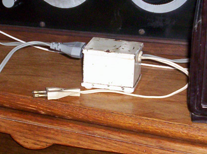

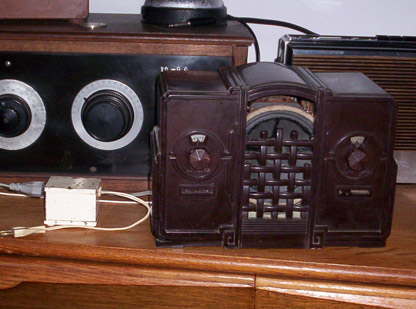

| Sujet : petit transfo abaisseur 220/110 volts Nouveau | De masterorion Le 06-09-2007 à 16:55 sta |

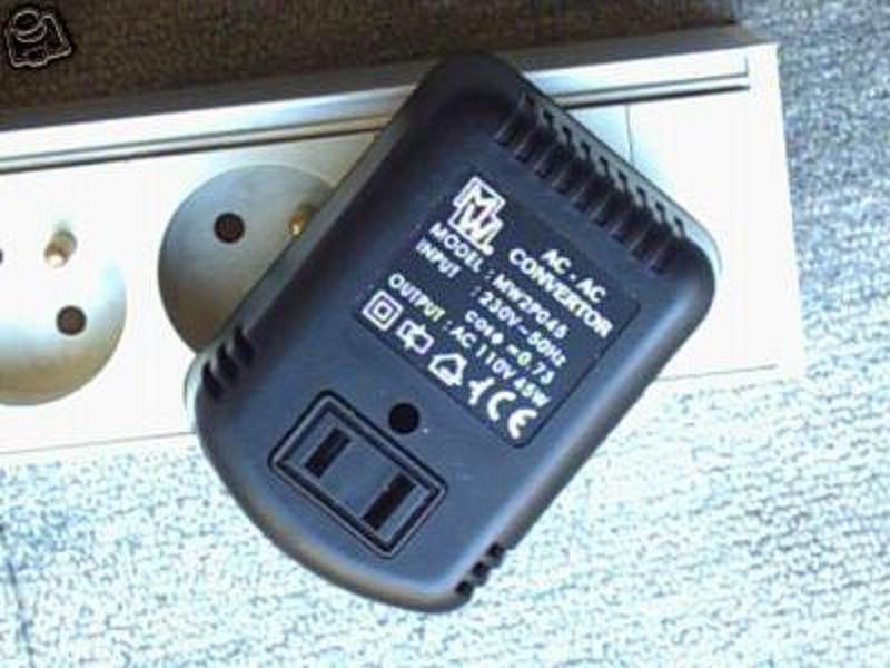

a votre envie est ce possible d'alimenter un philips de chevet avec ce genre de transfo ? (en dehors de la différence de la prise ) vu sur I-B
| Sujet : petit transfo abaisseur 220/110 volts Nouveau | De Pierrot du 82 Le 06-09-2007 à 17:02 cms |
45W n'est-ce pas un peu juste ?
Combien consomme le Philips ?

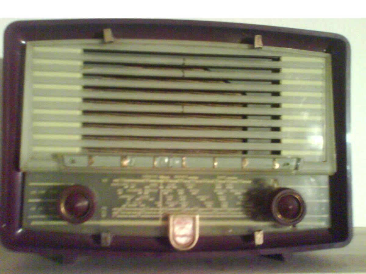

| Sujet : petit transfo abaisseur 220/110 volts Nouveau | De masterorion Le 06-09-2007 à 17:07 sta |
c'est un bf 151 u. aucune idée de ce qu'il consomme : l'autocollant signalétique est partiellement arraché, d'où ma question. pour le moment j'utilise une résistance chutrice mais je préfèrerais une alimentation plus adaptée et moins dispendieuse en énergie.
| Sujet : petit transfo abaisseur 220/110 volts Nouveau | De Pierrot du 82 Le 06-09-2007 à 17:35 cms |
Quelles sont les lampes ?
Vous nêtes pas sûr de la réf du poste ?
| Sujet : petit transfo abaisseur 220/110 volts Nouveau | De Pierrot du 82 Le 06-09-2007 à 17:39 cms |
| Sujet : petit transfo abaisseur 220/110 volts Nouveau | De masterorion Le 06-09-2007 à 17:41 sta |
il ne reste de lisible que le 51 de la référence car l'étiquette est partiellement arrachée. la façade a du être changée car ce n'est pas celle qui est visible sur le gl. j'ouvre les entrailles de la bête et je vous dénombre les lampes de suite. en attendant en voici la photo de face.
| Sujet : petit transfo abaisseur 220/110 volts Nouveau | De masterorion Le 06-09-2007 à 17:45 sta |
je sais, on dirait bien un 161, mais l'étiquette est bien marquée 51. bizarre vous avez dit bizarre....
| Sujet : petit transfo abaisseur 220/110 volts Nouveau | De Pierrot du 82 Le 06-09-2007 à 17:47 cms |
| Sujet : petit transfo abaisseur 220/110 volts Nouveau | De masterorion Le 06-09-2007 à 18:10 sta |
alors dans le ventre de la bête nous avons : UCH42, UF41,UY42,UBC41,??41 (marquage effacé). ce qui correspond bien à un philips BF 151 U de 1955. soit c'est un des derniers 151U avec la nouvelle façade du 161U, soit (ce qui est bien plus probable) c'est une façade montée en réparation un peu plus tard. hélas je n'ai plus l'autocollanrt avec le numéro de chassis.
par ailleurs je viens de remarquer qu'un des supports des 2 ferrites était bon à changer. kiken*na ??
| Sujet : petit transfo abaisseur 220/110 volts Nouveau | De Thierry Magis Le 06-09-2007 à 18:26 sta |
Attention, ces petits transfos (de la photo) sont en réalité presque toujours des auto-transfos. Vous n'aurez pas de séparation galvanique avec le réseau... A vérifier avant achat.
Thierry
| Sujet : petit transfo abaisseur 220/110 volts Nouveau | De Pierrot du 82 Le 06-09-2007 à 18:29 cms |
Le problème, c'est que le 161 n'est pas le successeur du 151, au contraire il a 9 ans de plus !
En effet en 1955, on commençait à monter plutôt des noval que des rimlock.
La lampe effacée = UL41
Quels sont les datecode des lampes ? Ça pourrait renseigner sur l'âge du poste...
| Sujet : petit transfo abaisseur 220/110 volts Nouveau | De masterorion Le 06-09-2007 à 18:37 sta |
euh..... la bible dit 161U 1956 pour 151U 1955...... pour les datecode , je ne sais tout simplement pas ce que c'est . je débute....
la UL41 n'est pas d'origine, ce n'est pas un tube philips.
| Sujet : petit transfo abaisseur 220/110 volts Nouveau | De Jacques (webmestre) Le 06-09-2007 à 18:44 sta |
C'est là qu'il y a un gag: le BF161U ne peut être de 1946, surtout que Sony n'avait pas encore rêvé ni inventé les rimlock
Pour le poste en question, ca peut aussi être le BF161U, B1F61U, B1F71U, B1F17U.... pas 51. De toute façon, ils ont tous le même probleme de fragilité des baguettes plastique horizontales.
Enfin, la façade a pu être changée, celle du BF151 est beaucoup plus recherchée et elle sont facilement transposables (même caisse).

| Sujet : petit transfo abaisseur 220/110 volts Nouveau | De f1ftp Le 06-09-2007 à 19:26 sta |
Bonsoir à tous
Je ne pense pas que ce soit un vrai transfo mais plutot un convertisseur électronique génerateur de parasite en puissance.
Pour le moment personne n'a encore réusi à mignaturiser les toles et les bobines d'un transfo 50Hz sauf à utiliser une fréquence bien plus élevée.
Il faudra que j'en achète un et lui faire une autopsie pour en avoir le coeur net
Philippe

même si c'est un autotransfo, pour ce genre de poste de chevet c'est suffisant et en matière d'électrocussion il y a peu de risque. il est impossible de toucher le chassis par une manipulation du poste normale. reste à savoir si il suit à la manoeuvre niveau puissance, mais si c'est un convertisseur électronique ..... pas glop ! àà va pas aimer le bf151.
| Sujet : petit transfo abaisseur 220/110 volts Nouveau | De Jacques (webmestre) Le 06-09-2007 à 19:48 sta |
C'est l'impression qu'on a au premier abord, mais tous les postes de salle de bain et spécial "belle mère" ont cet aspect, juste les petites vis des boutons qui dépassent

J'ai eu l'occasion d'utiliser ce genre de gadget de transfo et je peux vous dire que celui que j'avais rendait impossible la réception en GO et quasi nulle en PO. Je crois si mes souvenirs sont bons qu'en OC on avait à peu prés quelque chose de potable m'enfin....
Je suis tombé l'autre fois dans un marché aux puces sur un vendeur "tout à 1euro" et il y avait plusieurs transfos 220-->110 d'époque je crois que c'est la meilleure solution pour ne pas avoir de soucis de parasites.

S'il s'agit d'obtenir une source de tension 110 V non isolée du secteur, récupérez un tranfo sur une épave de poste et utilisez le primaire en auto tranfo.
Arrivée 220 entre le commun et la position 245V (de préférence), sortie entre commun et position 110V.
Si vous montez un auto-tranfo dans votre poste, ce ne sera plus un modèle U (tous courants=universel continu ou alternatif) mais un modèle A (alternatif 220/110).
NB : pour la belle mère, ça ne change rien.

| Sujet : petit transfo abaisseur 220/110 volts Nouveau | De Thierry Magis Le 07-09-2007 à 11:39 sta |
J'ai eu en mains ces petits adaptateurs secteurs, c'est bien un tout petit auto-transfo qui s'y trouve.
Pour un rasoir, ou un chargeur de piles, cela convient. Mais je ne vous conseille pas de le charger à la puissance nominale indiquée sur le boîtier...
Il existe bien des convertisseurs à découpage du même genre, mais la sortie n'est pas sinusoïdale. Pour alimenter une autre alim à découpage, c'est OK mais pas pour un petit moteur ou un transfo 50hz. On peut situer la différence au poids, celui à transfo 50Hz est plus lourd... Un peu comme les adaptateurs secteurs (chargeurs GSM, etc), il y a une différence de poids.
Pour une radio TC, un vrai transfo d'isolement protégé avec les fusibles ad hoc. Le reste c'est du bricolage dangereux. Maintenant, j'ai pris l'habitude d'équiper mes radios TC 110V avec des fiches plates "USA", en vente par paquet de 5 chez RS (Radiospares en Françe).
Notez que dans certains pays d'Asie, ces fiches sont présentes sur réseaux 220V... Mais on ne voyage pas avec ses radios, je crois...
Thierry

merci pour toutes ces infos. il semblerait que le philips 151u consomme 22 watts. si cette petite chose sur la photo tout en haut est bien un transfo ou un auto transfo, la question sera mise à l'étude. Phil doit en ouvrir un, je vais attendre son verdict. ensuite une prise us et le tour est joué. on a tellement l'habitude de brancher moults appareils au secteur sans réfléchir qu'un jour peut etre il pourrait y avoir un drame. avec une prise différente ya réduction du risque de bétises. en plus ce transfo est monté en prise us au secondaire alors......

[Pour une radio TC, un vrai transfo d'isolement protégé avec les fusibles ad hoc. Le reste c'est du bricolage dangereux. Maintenant, j'ai pris l'habitude d'équiper mes radios TC 110V avec des fiches plates "USA", en vente par paquet de 5 chez RS (Radiospares en Françe).]
Je fais la même chose, comem ca je ne me trompe plus. Et si quelques de la famille veut faire une démo d'un de mes postes à quelqu'un, je sui tranquille, ca rentre pas dans les prises.
les cordons, je les ai acheter chez radio tube.
Les seules prises femelles américaines chez moi sont sur mes transfos d'isolement.
L'idéal est donc d'en construire un en prenant un gros transfo et en rebobinant le secondaire, ou d'en acheter tout fait pour ceux qui ont peur ou qui ne savent pas rebobiner un transfo.
Juste une note en passant, ceux de conrad sont pas terrible, il sorte pas loin de 135V au secondaire c'est beaucoup trop. ils sont pourtant donné pour 230/2 x 115V et même chargés à mort, ca donne quand même 135V à la sortie. D'ailleurs en les branchant dans l'autre sens, c'est à dire en injectant 230V sur les secondaires en série, on devrait retrouver 230V de l'autre coté. Et bien, on retrouve seulement 180V, ce qui prouve qu'ils sont mal calculé et ca fait des années que ca dure. Donc en général je m'en sers pour faire des alimHT pour des postes ou je les rebobine, mais faut meuler les toles elles sont soudées. Grrrrr....

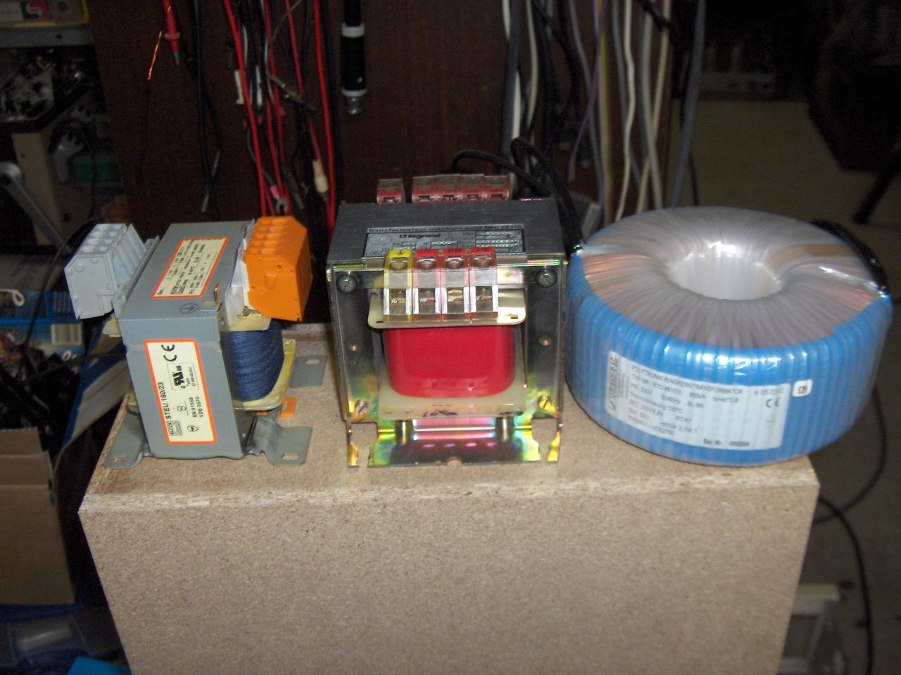

| Sujet : petit transfo abaisseur 220/110 volts Nouveau | De f1ftp Le 09-09-2007 à 18:01 sta |
Images de quelques transfos d'isolement.De gauche à droite 380-220/ 2X110 160VA --380-220/2X55 V 165 VA + torique 220/220 600VA que je compte bien rebobiner en 220/110 .
Ces trois transfos sont de la pure récup sur du matos industriel destiné à la casse.
Le premier à gauche a la même puissance que le legrand du milieu pourtant nettement plus gros.
A vérifier quand même isolement primaire/secondaire on ne sais jamais.Je les teste à 1500 V pour être sur.
Philippe

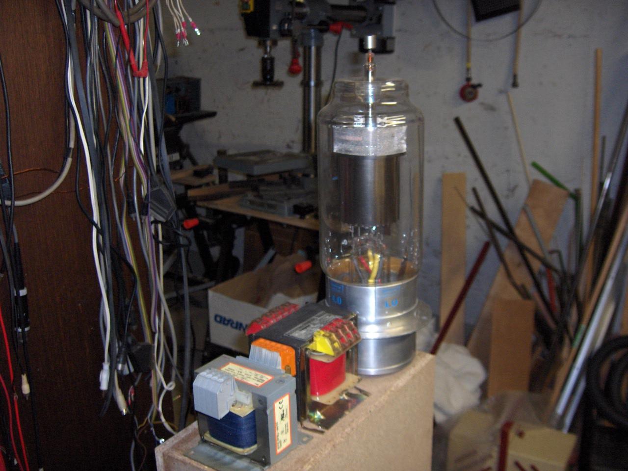

| Sujet : petit transfo abaisseur 220/110 volts Nouveau | De f1ftp Le 09-09-2007 à 18:07 sta |
Pour ceux qui doutent encore de la mignaturisation actuelle des transfos j'ai mis à coté une el84
| Sujet : petit transfo abaisseur 220/110 volts Nouveau | De masterorion Le 09-09-2007 à 18:24 sta |
oulahh y en a des fils électriques qui pendent partout.....
pour les visites c'est sur RV ??
| Sujet : petit transfo abaisseur 220/110 volts Nouveau | De f1ftp Le 09-09-2007 à 18:34 sta |
Normal avec le bordel que j'ai fait pour trouver ta prise
Pour la visite faudra attendre que j'ai rangé
