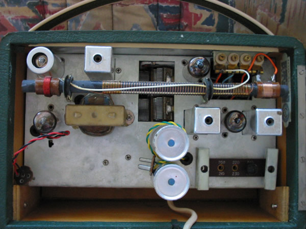

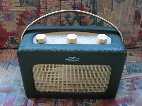

Bonsoir les lampes sont DK96, DF96, DAF96, DL96 et voici les photos du modèle en vert,
tous les modèles de chez Roberts se ressemblent beaucoup exterieurement, il refont actuellement chez Roberts une serie de portables avec la reception audio numerique et RDS avec le look des années 50, je me pose la question si celà pourrait plaire aux acheteurs si les fabriquants français fesaient la meme chose ici.

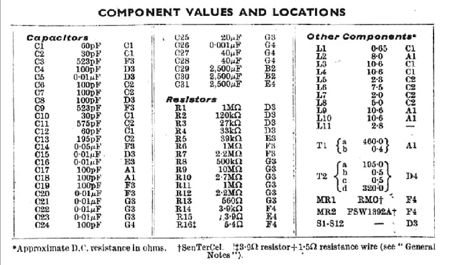

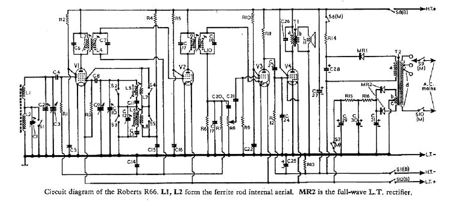

| Sujet : schema Roberts R66 portable à lampes Nouveau | De Jacques (webmestre) Le 08-09-2007 à 03:49 sta |
voili voilou
| Sujet : schema Roberts R66 portable à lampes Nouveau | De patrick94 Le 08-09-2007 à 11:24 sta |
Un grand Merci, ce schema tombe à pic pour mon week-end, vous avez fais un heureux.
