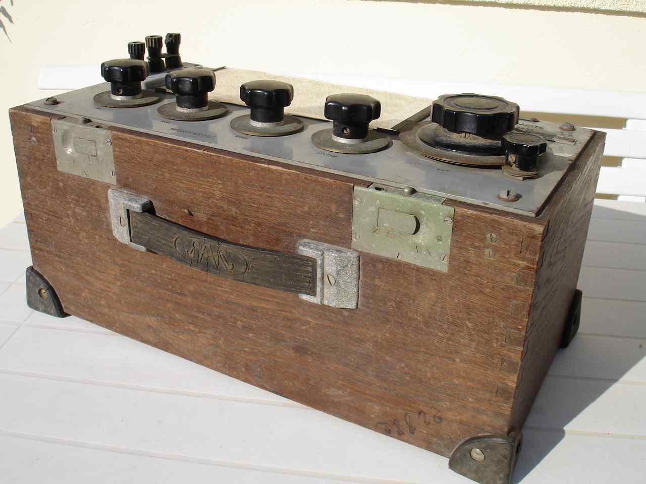

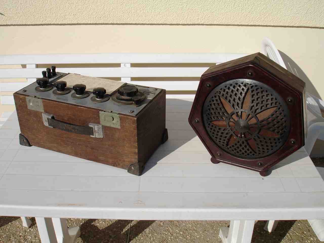

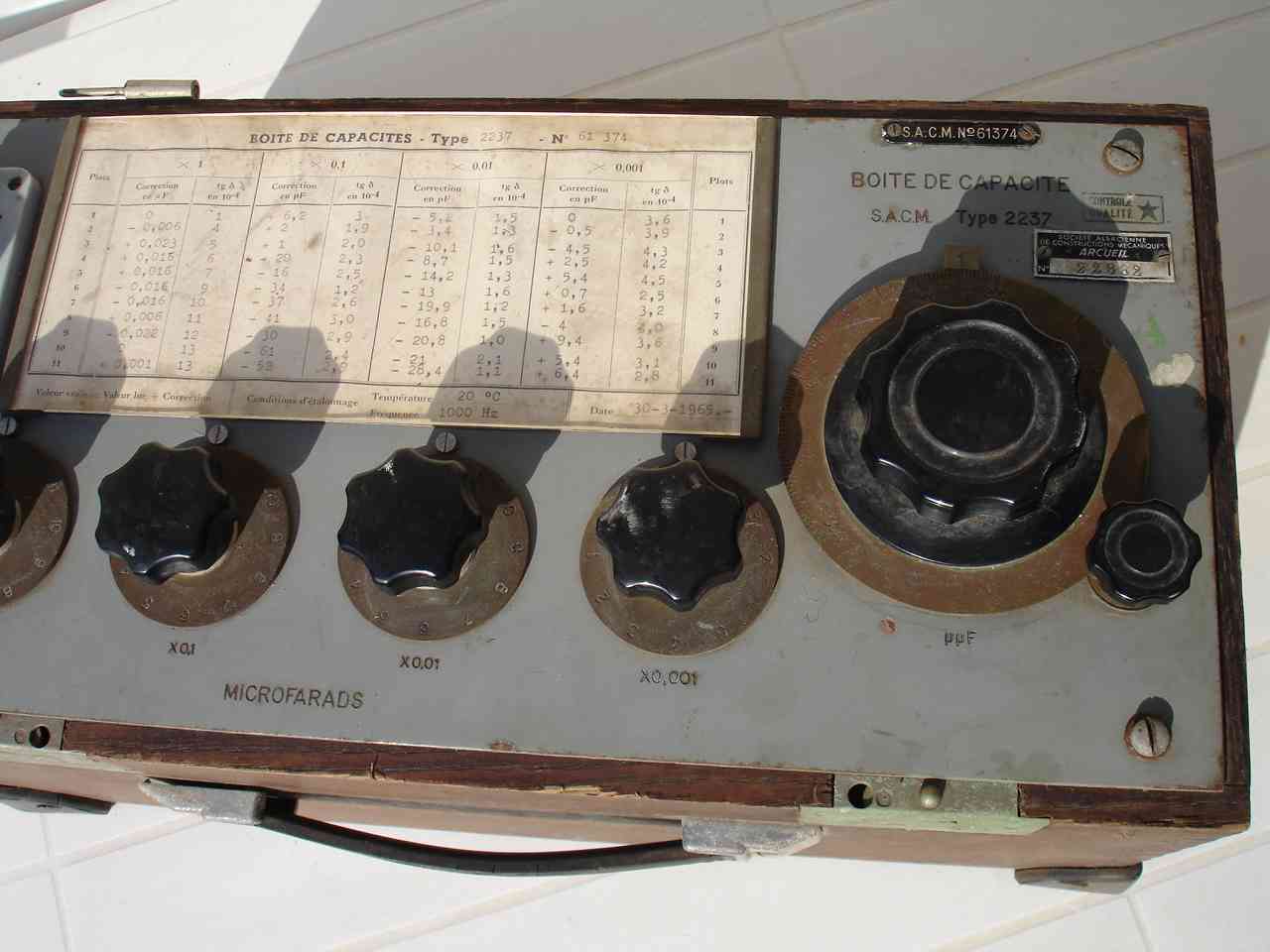

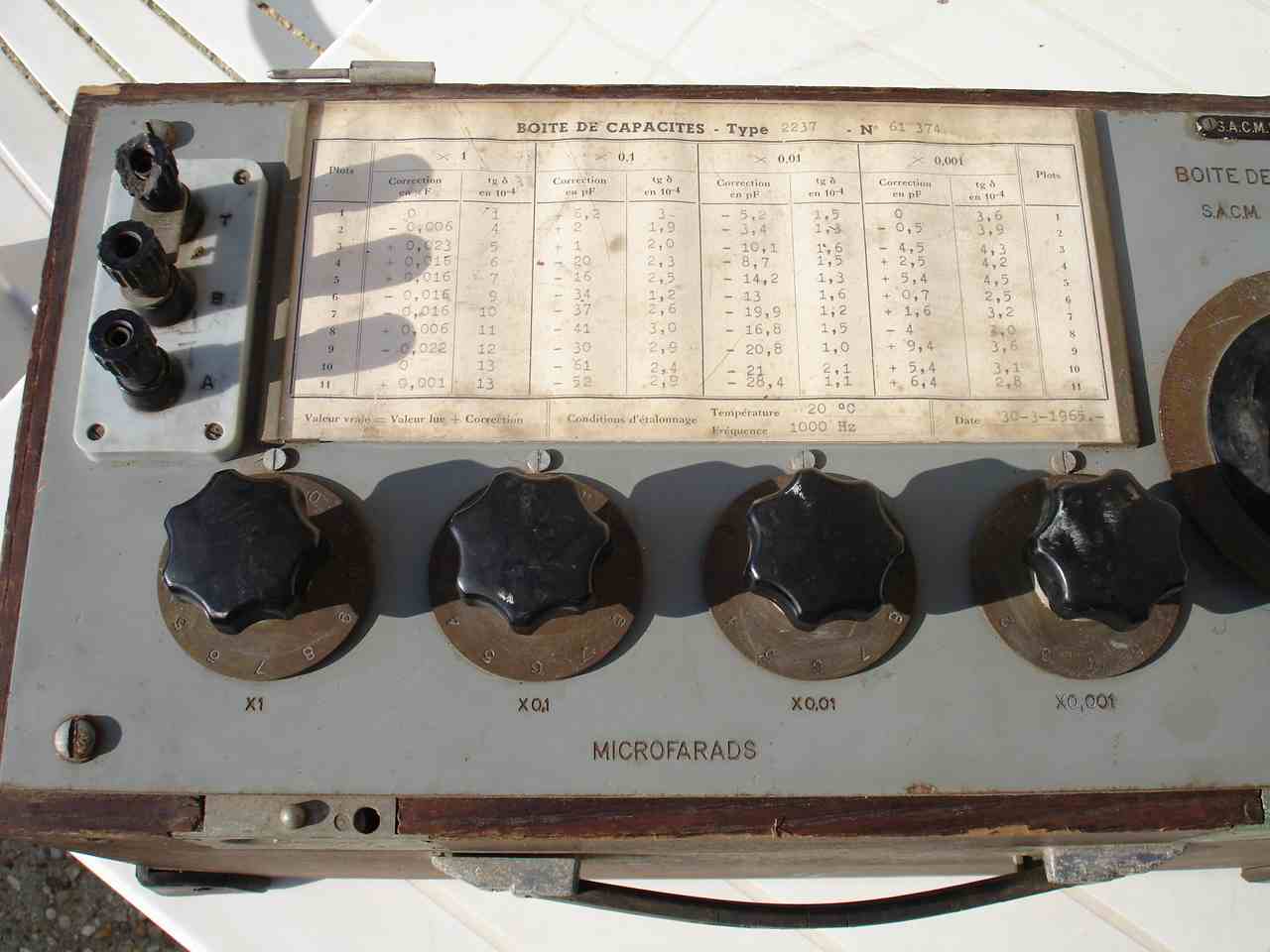

Trouvé ce matin, lors d'une ballade matinale dans un pays proche de chez moi, où le vin blanc est bon, bien que son prix ne le soit pas!!! (appréciation perso!)
Belle boîte à décades de 1965, mais manque le couvercle! peut-être possible d'en refaire un avec un bois adéquat genre planche chêne ayant séjournée quelques temps à l'extérieur!!
Marque SACM.
Qui connaît ? et méthode d'utilisation? éclairages à ce sujet seront les bienvenus!! Il me semble qu l'un d'entre vous devrait avoir des élément àpporter!!
il va se reconnaître!!
Pour le HP Philips, juste un rappel de l'époque? je le savais et déjà oublié!!

Jolie boîte de condos et très joli HP Philips
Si la photo psait pas, c'est à cause du I circonflexe de BOÎTE...
Jamais d'accents dans les noms de fichier, Jacques (je mets un S à Jacques car il y en a plusieurs !)
Au sujet de la boîte de condos, je suis ta pensée, ça ferait une belle boîte pour autre chose... et tu peux penser à moi pour les condos (et les boutons ?).
Il y a aussi un beau CV avec démultipli.

Jacques a dit : "Tu ne m'a pas répondu sur l'année du HP Philips? tu sais ou tu sais pas!!! ???"
A vrai dire je ne sais pas, mais je dirais 1927 !
C'est une question pour not'Ouebmestre, ça !
| Sujet : Boîte de capacités Nouveau | De Jacques (webmestre) Le 09-09-2007 à 19:10 sta |
Gné ? j'ai pas dit ça moi
Le HP Philips au dessus ? c'est un 2019 de 29/30.

SACM société alsacienne de construction mécanique.

Je spécifie car Pierrot s'adressait à Jacques alias Jpg!! Pour le HP vu, 1929/30, le modèle j'avais trouvé sur le très beau site de Mr. Jardine. pour la date OK
Par contre, un petit soucis, le fil a été coupé à 3 cm environ du boitier bakélite, et vu que les vis pour désassemblage doivent se trouver sous les cachets de cire à l'arrière... aïe aïe !![[:ouin:]](s10.gif)
Je ne vais quand même pas mettre un " carré " pour allonger le cable! de plus le petit système de choix de la tonalité étant parti, je me retrouve avec 3 fils de sortie! Ce n'est pas trop le problème mais.... sinon, faire fondre la cire, mais risque pour le matériau environnant, et perte du cachet sur cette cire, même si l'on en remet! Enfin, si quelqu'un à une idée à ce sujet?

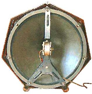

Voir ici, c'est le même principe.
| Sujet : Boîte de capacités Nouveau | De Jpg Le 09-09-2007 à 22:24 sta |
Superbe astuce!
je vais me procurer cette bombe à froid et vais tenter le même coup!
Par contre, ce n'est pas le même modèle et je vais choisir les 4 vis un peu au hasard, les plus périphériques haut, bas côté g et côté d, une chance que l'étrier soit soutenu par les vis lesplus centrales!

| Sujet : Boîte de capacités Nouveau | De Jacques (webmestre) Le 10-09-2007 à 04:26 sta |
Le Y du HP est bien fixé par les deux vis du bas, proches des pieds arrondis, et celle du haut.
Ce qui n'empêche d'enlever les autres puisqu'indispensable pour séparer les deux coques.

Pour le HP,

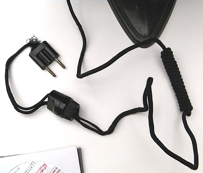

démonté complètement ce jour. La bombe à froid = Niet!! pourtant l'aspirateur 1500w petit embout et tout est resté en place! Donc destruction de l cire, nettoyage, démontage , splendide "entonnoir carton " impec. Le otut est déjà "briqué" en attente d'un fil 3 en un si possible coton noir! Peut-on en trouver en commerce? cordon spécifique HP ? Je pensais à fil de fer à repasser mais trop gros! pas beau!!

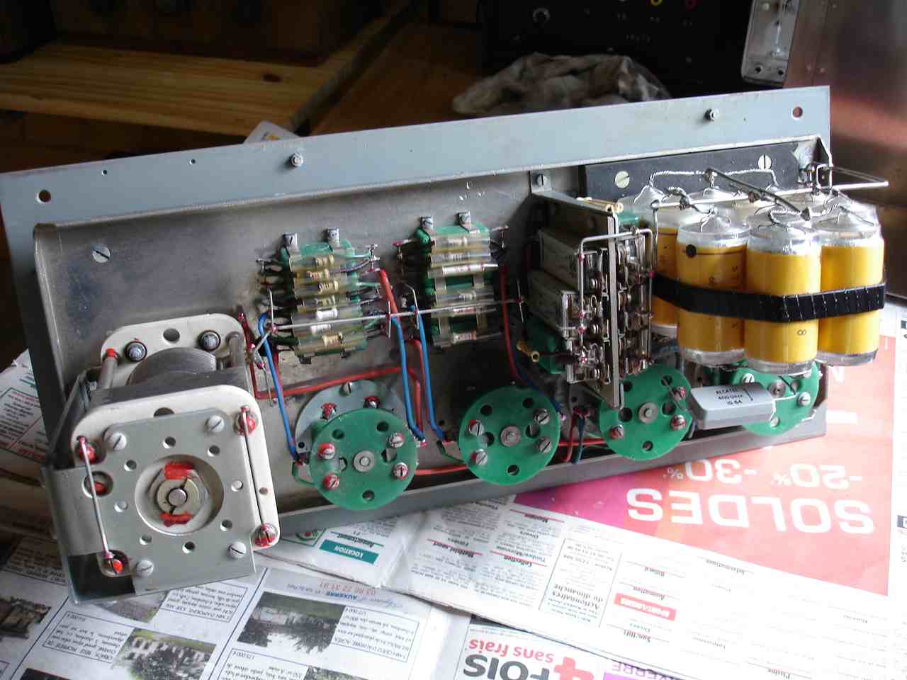

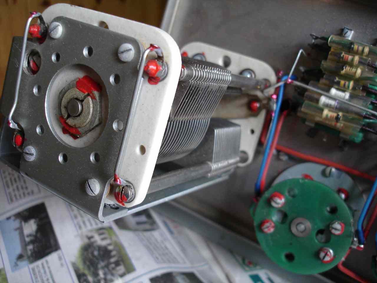

Photos, de l' intérieur du capacimètre. c'est joli!!! Mais, questions, par quel moyen on se sert de ce "bazard" ?? Le bornier ? et le résultat où ? et comment ? (Pierrot, tu dois savoir çà!!)

Ah bon ? Moi ça a marché du premier coup, a part pour une pastille que j'ai aidé avec une épingle.
Pour le fil, j'ai eu la chance de récupérer un de ces 4 matins un 2007 neuf en emballage d'origine: donc voilà l'aspect de son cordon que je n'ai jamais voulu dérouler
Restauration: Même principe que pour les cordons secteur: Le cordon secteur US (avec prise de terre, 3 fils, style alim de PC) entré dans un lacet en coton noir. A la séparation, passer des lacets plus fins sur chacun des trois fils et faire un garrot en fil à coudre noir sur le gros lacet.
De l'olive jusqu'à la prise, même principe mais avec 2 fils.
Mais je présume que comme pour beaucoup, il doit y avoir pénurie d'olives

Merci pour cette nouvelle info.
Donc si j'ai bien compris utiliser un fil secteur 3 fil avec "camouflage " lacet! je vais en chercher du style chaussure de montagne ! pour la longueur !
Une idée, doit y avoir moyen d'utiliser un système à poussoir ou glissière 3 voies pour selectionner une sortie ou une autre? A voir!

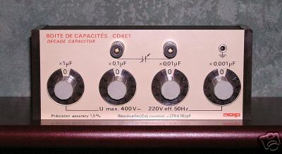

Pour ce qui est de la boîte de condos, à quoi ça sert ?
D'abord ce n'est pas un capacimètre, mais commme ces boîtes sont précises à 0,5% ou à 1% elles peuvent servir à étalonner ou vérifier l'étalonnage d'un capacimètre.
Elles peuvent aussi servir à mettre au point un montage en essayant diverses valeurs de condo jusqu'à obtenir un résultat satisfaisant; à ce moment on relève la valeur indiquée par les commutateurs et on remplace par un condo de la dite valeur...
Où branche-t'on ? Ben sur les 2 bornes de sortie, la 3ème est la masse du boîtier.
Où lit-on la valeur du condo ? sur les commutateurs et le CV. (voir photo jointe)
