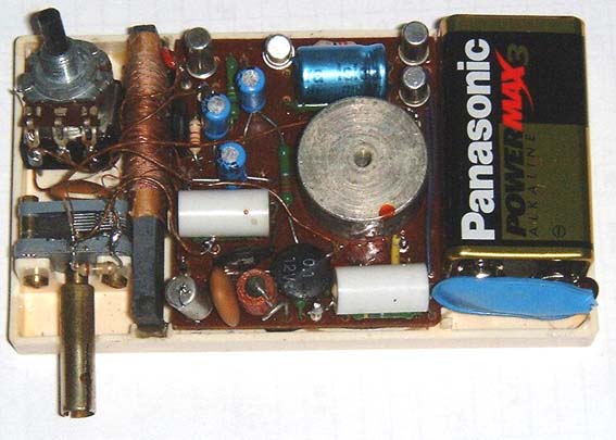

Bravo Pierre, c'est bien une petite radio !
Seul Pierre a le droit d'agrandir la photo (petit vicieux )
Un récepteur Reflex à 5 transistors (1 Reflex + 2 diodes + 4 BF). Gamme GO. On règle les stations en relevant le bras gauche.
J'ai déjà vu le même montage dans une poupée "Napoléon", nettement moins sexy.
Je me demande si ce type de montage à réellement fonctionné : accrochage en BF (il y à 5 BF en comptant le Reflex), accrochage en HF, distorsion.... Pas facile à mettre au point.

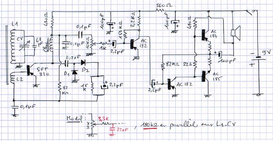

Pour revenir à des choses plus technique voici le schéma que j'ai relevé.
J'avoue que le circuit 15k/2,2µF en série avec la diode D2 m'a posé un sérieux problème de compréhension, mais j'ai peut être compris son rôle.
Après quelques heures de mise au point, quelques modifs et un condo chimique monté à l'envers d'origine, on arrive à une sensibilité et une sélectivité étonnante pour un poste avec un seul circuit accordé et sans réaction.
