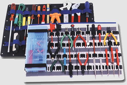

Ne pas oublier des tournevis de bonne qualité en plat et en cruci, des clés aux dimensions métriques et US, et ces bon sang de clés allen métriques et US.
Des cordons de mesure banane, BNC et N si on fait de l'émission, des adaptateurs en tout genre, etc etc...
Et un cerveau...

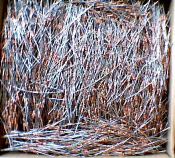

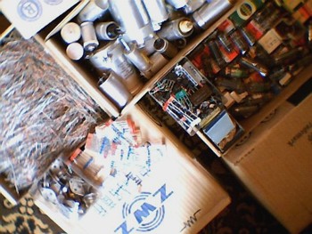

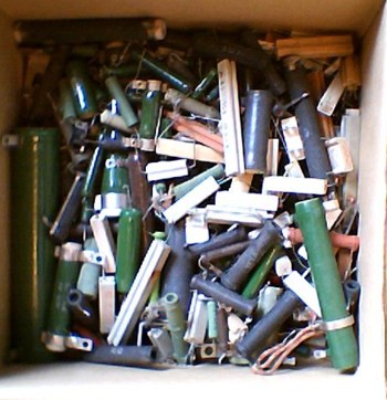

| Sujet : configuration minimale indispensable Nouveau | De slouptoouut Le 11-09-2007 à 18:02 sta |
... Et, il faut bien sur, un p'tit stock de composants ( d'ailleurs, je liquide les stock )
| Sujet : configuration minimale indispensable Nouveau | De slouptoouut Le 11-09-2007 à 18:05 sta |
Disponibles à la brocante de la musique (voir topic du même nom) ou par correspondance (colis poste)
Sloup
