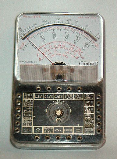

Pour remettre en état un petit multimètre Centrad Type 517A
Je recherche La Doc Et le petit Potentiomètre externe qui a été arraché
ou sa valeur que je puisse voir si je peux trouver quelque chose pour le remplacer
Cordialement Bernard.

Ancien des transmissions Armée de l'Air (1959-61), en radiogoniophonie puis en maintenance radio-radar, je n'ai jamais perdu de vue cette formation. Je possède, entr'autre, un CENTRAD 517A en excellent état de fonctionnement, bien que j'y aie, au cours du temps,changé des pièces. Je peux, si vous le souhaitez, vous faire parvenir une
copie du livret d'utilisation. Il est très complet en shémas et explications. Ce multimètre fonctionne avec une pile bâton 3 V qui peut facilement être remplacée par 2 piles AAA en série. Pour le potensiomètre de tarage, 10 KOhms, essayez d'en trouver un petit plat, du
genre de ceux utilisés autrefois pour le règlage des chrominances. Ils sont, en général, linéaires. Avec un peu de mécanique de montage, celà devrait aller.
Si vous avez une adresse postale je vous envoie rapidement la doc.
Salutations radiophiles GUYDA

| Sujet : Multimètre CENTRAD Nouveau | De guyda Le 21-10-2007 à 18:33 sta |
Bonsoir F5MB,
Le VOC 20 est peut-être un cousin par l'aspect du CENTRAD 517A, mais certainement pas
sur le plan du schéma de principe. Le 517A possède bien plus de fonctions que le VOC 20.
Grâce à une prise secteur sur le côté, le 517A fait fontion de capacimètre-fréquencemètre
ohmmètre jusqu'à 100 Mohms. Un pontage entre "OHM" et "OHM x 1" permet d' évaluer des résistances d'1/10è d'ohm à 30 ohms, etc... Avec une prise "output", ce petit bijou était bien élaboré pour l'époque (1969) par rapport au VOC 20.
Je vous souhaite de pouvoir en obtenir le schéma grâce aux forums divers.
Cordiales salutations GUYDA
