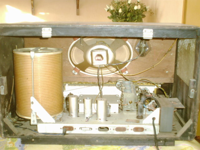

| Sujet : lampe finale Nouveau | De jeanmarc Le 23-10-2007 à 15:46 sta |

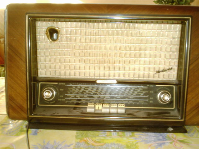

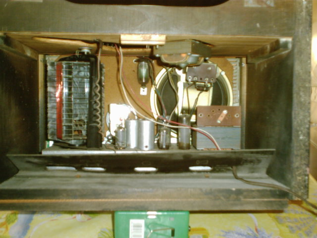

comme promis ler 1er
ets DUCASTEL Fres constructeur PARIS equipe d'un PU VISSEAUX sur le chassis n°0048
MADZA EL41 V3
MINIWATT EB... C11.9 ( illisible )
DARIO EF41 ( s'allume tres faible )
MADZA MEDIUM ECH42 X11.3
DARIO ( sur le culot 13.EM4.23 ( le reste illisible sur l'ampoule )
MADZA MEDIUM GZ40 V1.0
| Sujet : lampe finale Nouveau | De Jacques (webmestre) Le 23-10-2007 à 16:06 sta |
C'est le Samba Orchestral. L'illisible est une EBC41.

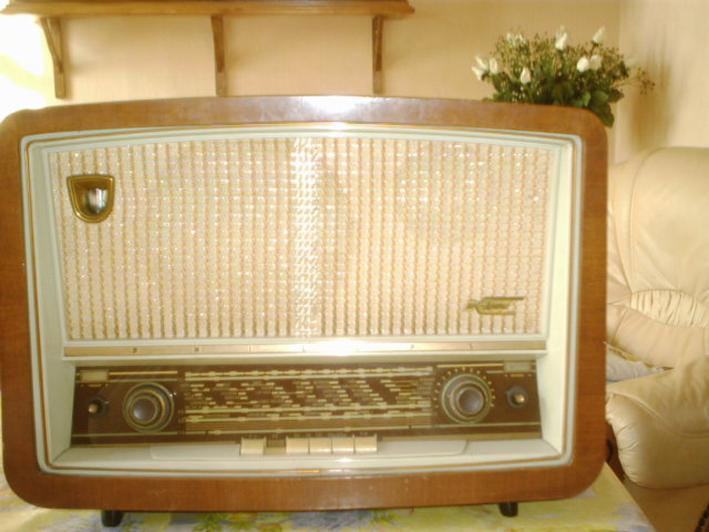

| Sujet : lampe finale Nouveau | De jeanmarc Le 23-10-2007 à 16:17 sta |
Rebonjour
le 2eme PHILLIPS B1 AMPLI
type B5F76/02AMFM
EL 84
EABC80
EF89 ( ne semble pas s'allumer )
ECH 81
ECC85
UL84

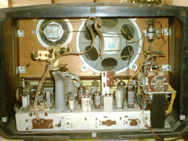

| Sujet : lampe finale Nouveau | De jeanmarc Le 23-10-2007 à 17:13 sta |
re bonjour
et le dernier
pas de marque ( apparement le logo manque ) sur le carton arrierre
RP EUROPE
MINIWATT 6BA6
BELVU 6AV6
BELVU EL84/??
MINIWATT ECH81
toutes les lampes semblent etre allumees
PU TEPPAZ
equipee d'un oeil magique
gros bordonnement mais pas de detection de radios
vooila je vous ai montre ce que j'ai si quelqu'un a une idee de depannage je suis preneur
je sais me servir d'un metrix au cas ou
merci d'avance pour vos reponses
cordialement jean marc
| Sujet : lampe finale Nouveau | De Jacques (webmestre) Le 23-10-2007 à 17:25 sta |
Le dernier est un Sonolor Modèle : Europe combiné de 1958 (ou equivalent Visseaux)

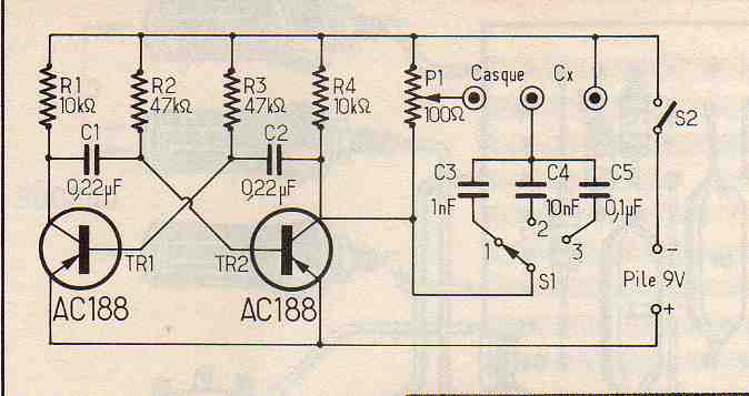

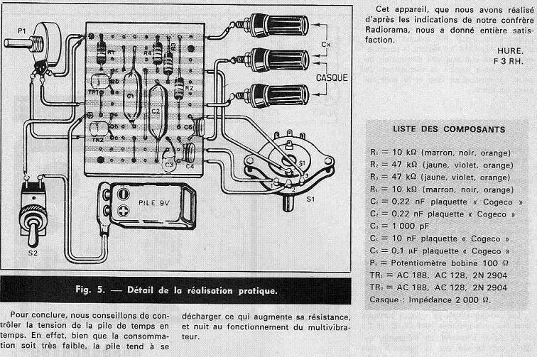

encore une question ( j'abuse )
comment et avec quel appareil tester un condensateur car pour l'instant je n'ai qu'un multimetre electronique ( metrix )

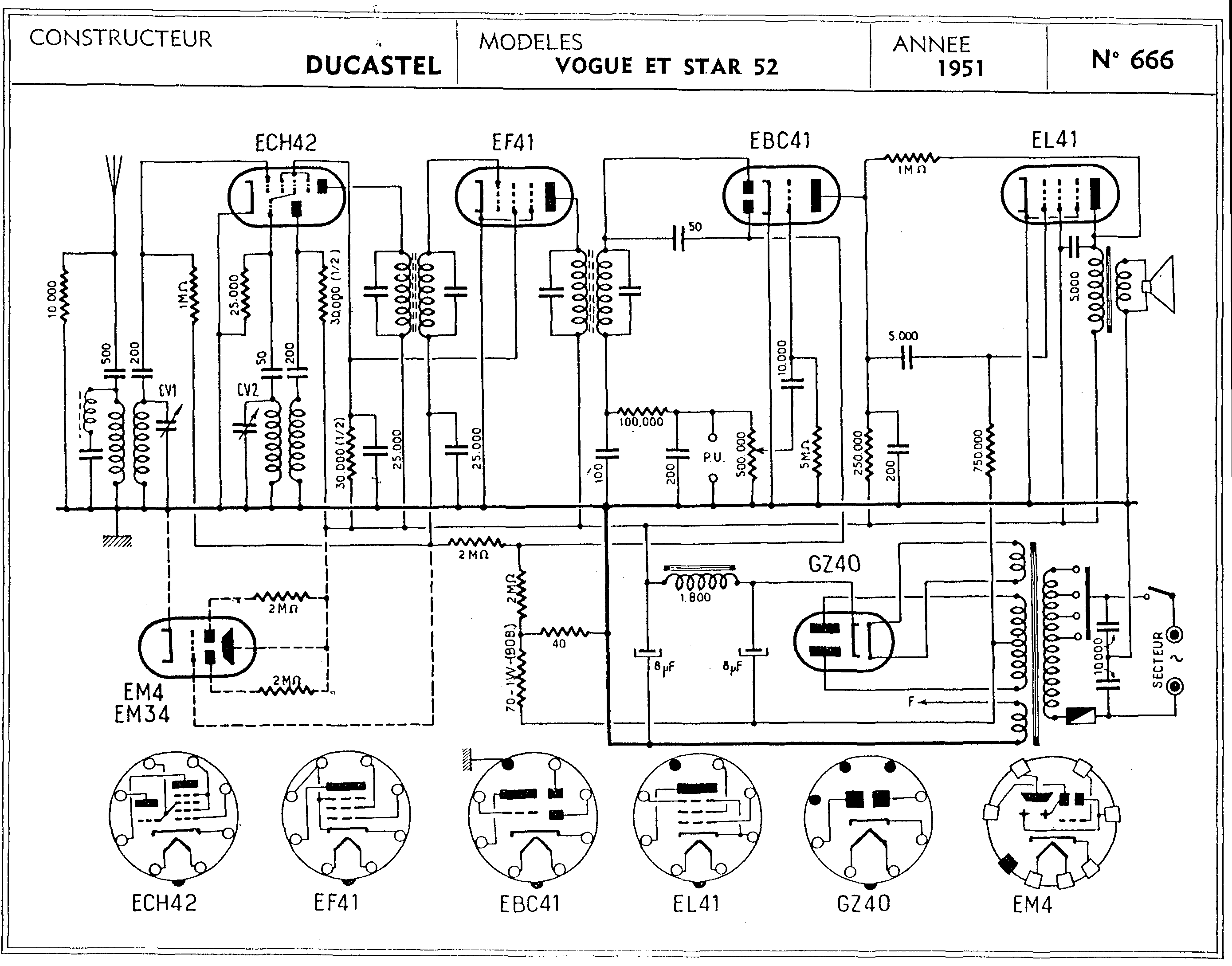

| Sujet : lampe finale Nouveau | De bernard Le 24-10-2007 à 20:35 sta |
Voici les schémas de 3 de vos postes. (Le DUCASTEL n'est pas le type exacte mais il a le même jeu de tubes donc il ne doit pas y avoir de grosses différences.
Je poste ça en 4 fois, taille des fichiers oblige.
Le DUCASTEL
| Sujet : lampe finale Nouveau | De bernard Le 24-10-2007 à 20:36 sta |
| Sujet : lampe finale Nouveau | De bernard Le 24-10-2007 à 20:37 sta |
Le SCHNEIDER premiere partie

| Sujet : lampe finale Nouveau | De jeanmarc Le 24-10-2007 à 20:45 sta |
merci Bernard pour les schemas

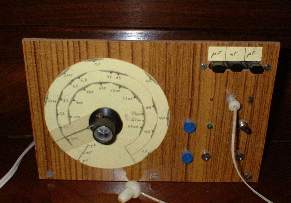

| Sujet : lampe finale Nouveau | De Phil Le 25-10-2007 à 19:45 sta |
Voici un petit capacimètre que j'avais réalisé il y a quelques années et que j'utilise toujours. Certes, il n'est pas très précis mais il permet de donner une bonne indication sur l'état du condensateur et sur sa valeur.
Il est relativement facile à réaliser et je peux vous scanner les pages complètes si cela vous intéresse. Perso, j'y ai placé un tranfo avec un petit montage régulateur mais une simple pile de 9 volts suffit.
Les prises bleus font partie d'un autre montage testeur de transistors (donc pas nécessaires).
Phil ![[:Hi:]](s12.gif)

il y en a pour cher de composants ? de toute façon plus personne de ma connaissance ne développe les typons.... ça va pas être simple.
| Sujet : lampe finale Nouveau | De Phil Le 25-10-2007 à 19:52 sta |
Mais non, c'est que de la récup. Même le petit écouteur que j'ai peut-être volé à mon grand-père...
Pas de typon, le montage est fait en fils volants sur une plaquette en carton.

| Sujet : lampe finale Nouveau | De Phil Le 25-10-2007 à 20:54 sta |
J'ai du mal à réduire le poids de mes images même en PDF...
| Sujet : lampe finale Nouveau | De Phil Le 25-10-2007 à 20:56 sta |
Obligé de rester en JPEG et de faire 2 posts.
