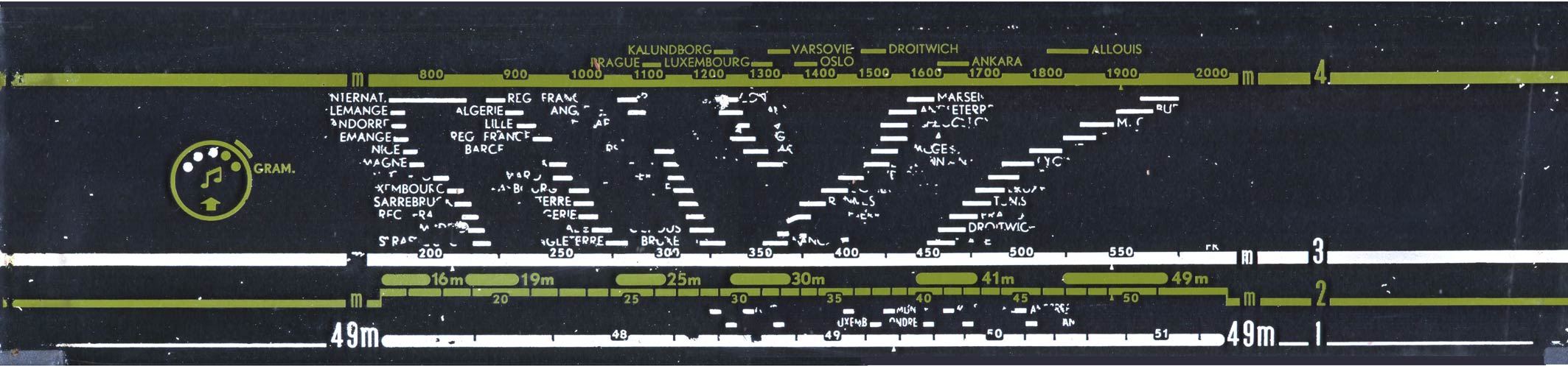

voici ce que j'ai pu récupérer de la glace actuelle. Le fond noir est en réalité transparent.
Si un possesseur du même poste pouvait faire une photo, peut-être pourrait-je reconstituer ce qui manque et alors mettre sur ce site le fichier obtenu (à la rubrique "palais des glaces")

Je dois avoir un BF501 quelque part, Dieu seul et mon tableau excel sait où
Je ne sais plus si cette glace excède le format A4, auquel cas un scan serait bien meilleur qu'une photo (le prix des scans A3 m'affole...)

Pour scanner des glaces, j'utilise un vieux scanner A4 dont j'ai découpé la carcasse pour laisser passer les glaces et je scanne en deux fois. C'est long, mais rien en proportion du temps pour redessiner la glace. Une autre chose, il faut scanner (si possible) du côté de la gravure, sinon l'image est floue. Non applicable pour les glaces miroir. J'ai essayé la photo, mais trop de déformation.
