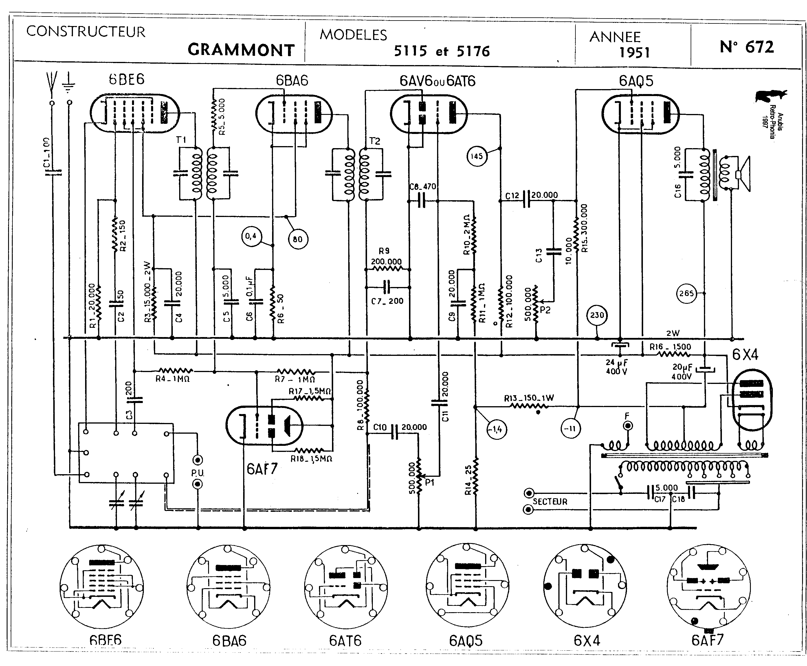

    Je suis à la recherche du schéma, ou schéma correspondant, pour un grammont de 1950 type 5016 dont les tubes sont:
    6BE6, 6BA6, 6AT6, 6X4, EL90, ET EM34.
    Merci de me donner des nouvelles. Chignolo[:Hi:]
Sujet : GRAMMONT Nouveau De bernard  Le 25-10-2007 à 11:26 sta
    Bonjour.
    Voila un shéma de Grammont utilisant les mêmes tubes sachant que EL90 = 6AQ5 et que EM34 est trés voisin de 6AF7.
