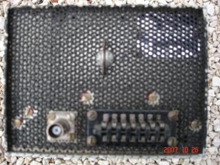

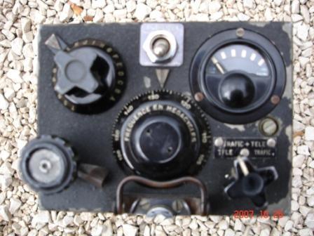

Bonjour a tous
recupere depuis quelque temps un emeteur recepteur a lampes
ref:ER74A,ou,
TR-AP-16-(A-B-C-D),ou
TR-1114, ou
S.T.T.A. ER-9A
toutes ces references pour cette appareil
utiliser dans les elicopters des annees 1950 et plus
il me manque les caracteristiques du brachage arriere (14 broches)
merci d'avance pour les renseignements
jacques.

Bonsoir Jacques, voici le brochage de la prise arrière :
1/ MASSE
2/ MASSE MICRO
3/ MASSE
4/ ALTERNAT TELEPHONE
5/ LIBRE
6/ + MOYENNE TENSION STABILISEE : 105 volts
7/ + HAUTE TENSION : 250 volts
8/ MASSE
9/ LIBRE
10/ ALTERNAT RADIO (PTT)
11/ + CASQUE
12/ + MICRO
13 et 14/ + BASSE TENSION : 24 volts
Bon trafic ! 73's Pierre F1EVJ
