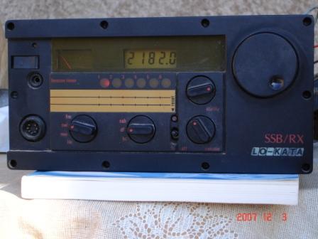

| Sujet : LO-KATA Nouveau | De CN8PG Le 08-12-2013 à 17:44 sta |
salut, j'ai un récepteur LO-KATA, il s'allume mais je ne reçoit aucun trafic. pour information je ne possède pas de compas. ma question est-ce que ce récepteur peut marcher sans cet accessoire? je cherche aussi le service manuel

| Sujet : LO-KATA Nouveau | De CN8PG Le 10-12-2013 à 01:38 sta |
juste pour info mon récepteur LO-KATA fonctionne actuellement après intervention au niveau du sélecteur (ssb,df,bc); une partie était cassé . j'ai collé le cache en plastic et j'ai remis les contacts dans leur emplacements. oui ça marche parfaitement sans compas mais il faut metre une antenne sur le connecteur avant.
