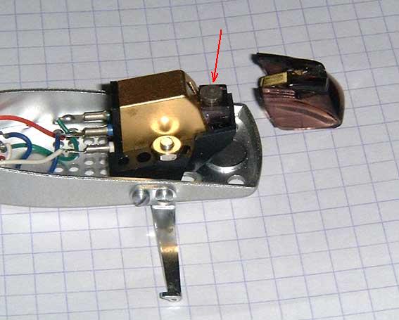

Bonjour à tous.
Question rouge : A quoi peut bien servir l'aimant qui se trouve au dessus de la pointe de lecture sur la cellule magnétique de la photo jointe.
Cellule NAGAOKA" OS300MP " Mooving permaloy cartridge"
Cet aimant est assez puissant, il attire assez fort une lame de tournevis.
Merci pour vos lumières...

Cela n'explique pas cependant ce que fait cet aimant apparent hors du boîtier, habituellement on ne voit rien de tel. Je supposais qu'il avait un rôle bien précis.

ne s'agirait-il pas de tête de lecture à réluctance variable? cela a été à la mode dans les années 70

La tête avec un aimant extérieur est a "Réluctance variable":le champ magnétique qu'il produit, induit une bobine fixe , le flux est modifier. par le support du diamant en fer doux.(même principe que les micro de guitares électrique!!

Réluctance variable oui, et le signal en sortie est plus faible que sur une bobine mobile il faut un transfo d'adaptation pour entrer sur le préampli ou un étage spécifique.
Entrée MM et MC sur certains amplis de l'époque plutôt hdg

il a un rôle bien précis : celui de "polariser" la pièce mobile , sinon il n'y aura aucune induction dans les bobines, et donc pas de signal...
