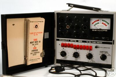

Mes moyens ne me permettant pas d'accéder à la Rolls U61 ou Metrix 310 j'ai envie (merci papa noël) de me faire un peu plaisir et 'ai la possibilité d'avoir un lampemètre Sencor TC 162.
Que pensez-vous de ce modèle ? Mieux ou moins intéressant qu'un I 177 ?

Vous ne pourrez pas tester les lampes Europeennes, rimlok, transco etc... avec cet appareil.

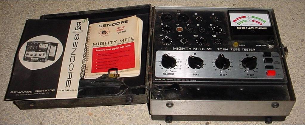

Moi j'ai un Sencore TC154 Mighty-Mite VI (petit mais costaud ), il teste plus de 3000 lampes : octal, loktal, miniature 7 br., noval, magnoval, les nuvistors, mais pas les rimlock ni les transco ni les anciennes...
On peut toujours faire un adaptateur avec un bouchon octal, j'ai testé ainsi quelques rimlocks.
Il est assez compact (une toute petite mallette noire 25,4 x 25,4 x 10cm) et il a été conçu pour les dépanneurs TV et il teste aussi toutes les lampes européennes (sauf les exceptions citées plus haut.)
C'est le modèle qui précédait juste le TC162, ils sont similaires et utilisent le même manuel de combinaisons.

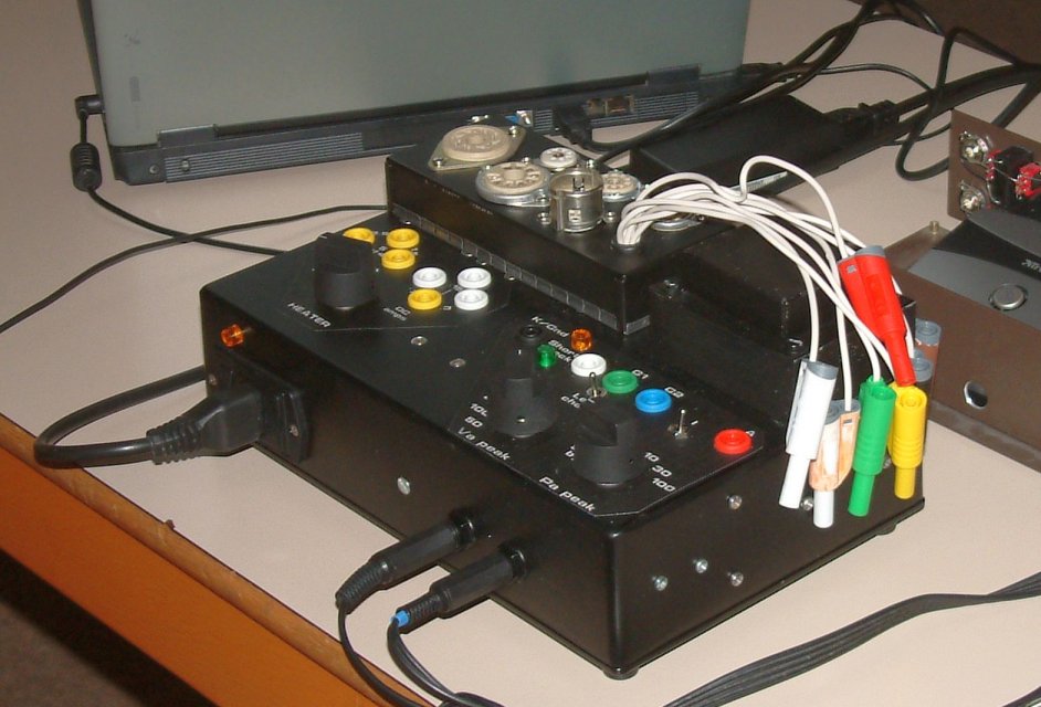

Voir ici
Desdétails
Sinon, la méthode de J.L. Beulaygue est plus que suffisante pour un usage "au jour le jour"
