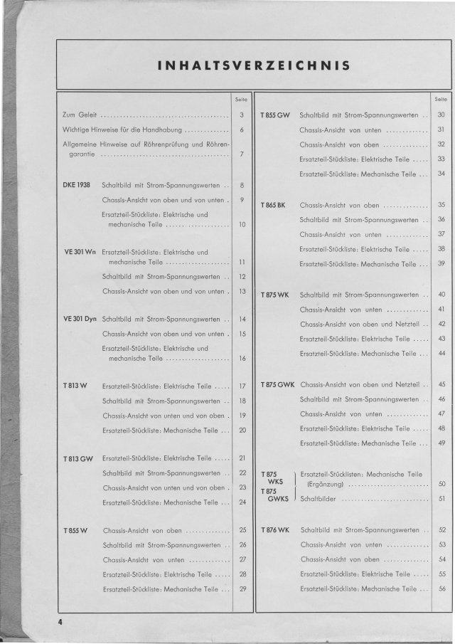

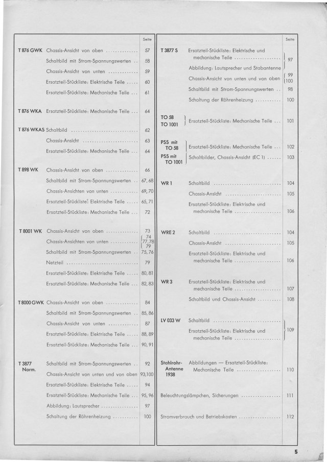

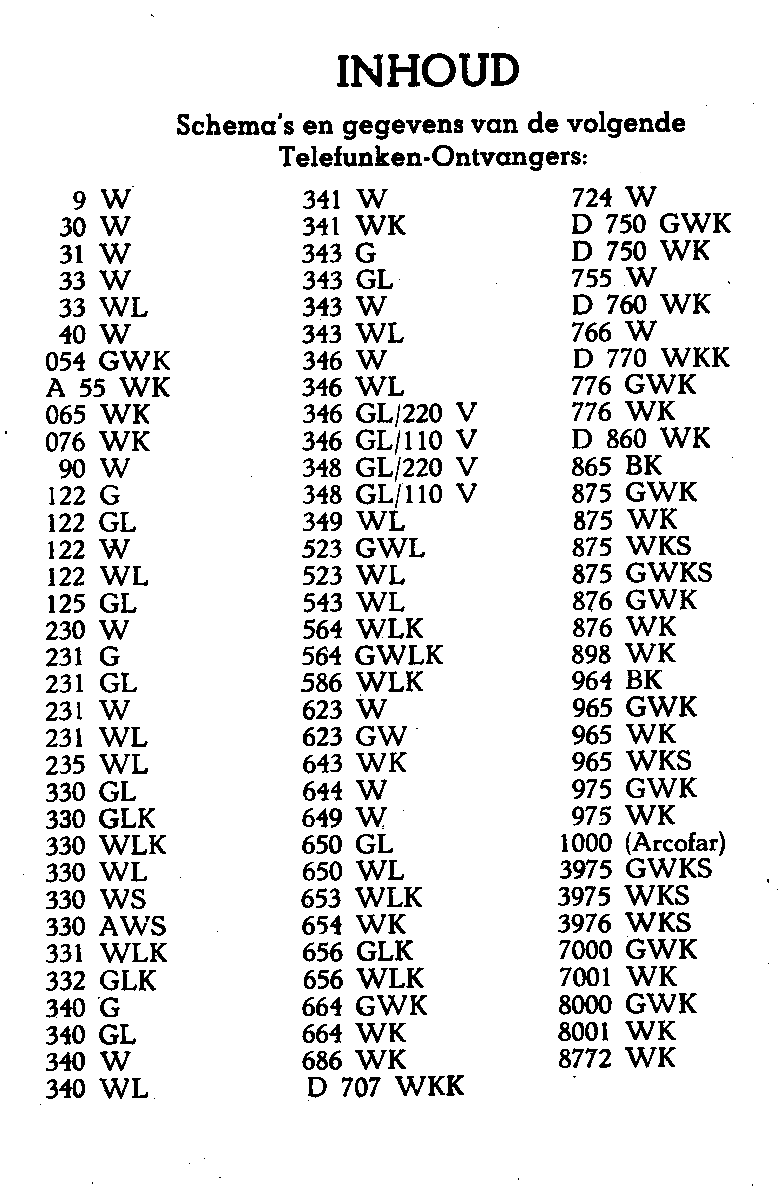

J'ai le scan de tous les Brans.
Pareil pour un livre Telefunken, contenant pas mal de modèles (schémas originaux de la marque), liste ci jointe.
Pas mal d'autres schémas épars aussi... Plusieurs CD... Certains scans "brut de fonderie", certains nettoyés.
Et plusieurs caisses de docs, maintenant triées. Mais je n'ai pas envie de numériser ce qui l'est déjà.
Restera le problème de les mettre en ligne. Je l'ai déjà écrit, je préfère envoyer plusieurs CD par la poste que de les transférer par ftp.
La ligne ADSL est très souvent monopolisée par mon épouse qui regarde les programmes TV de son pays en streaming.
A+
Thierry

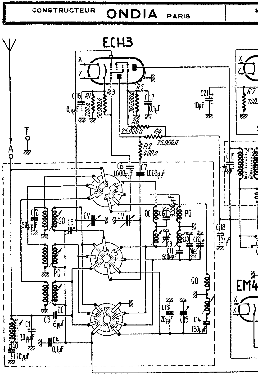

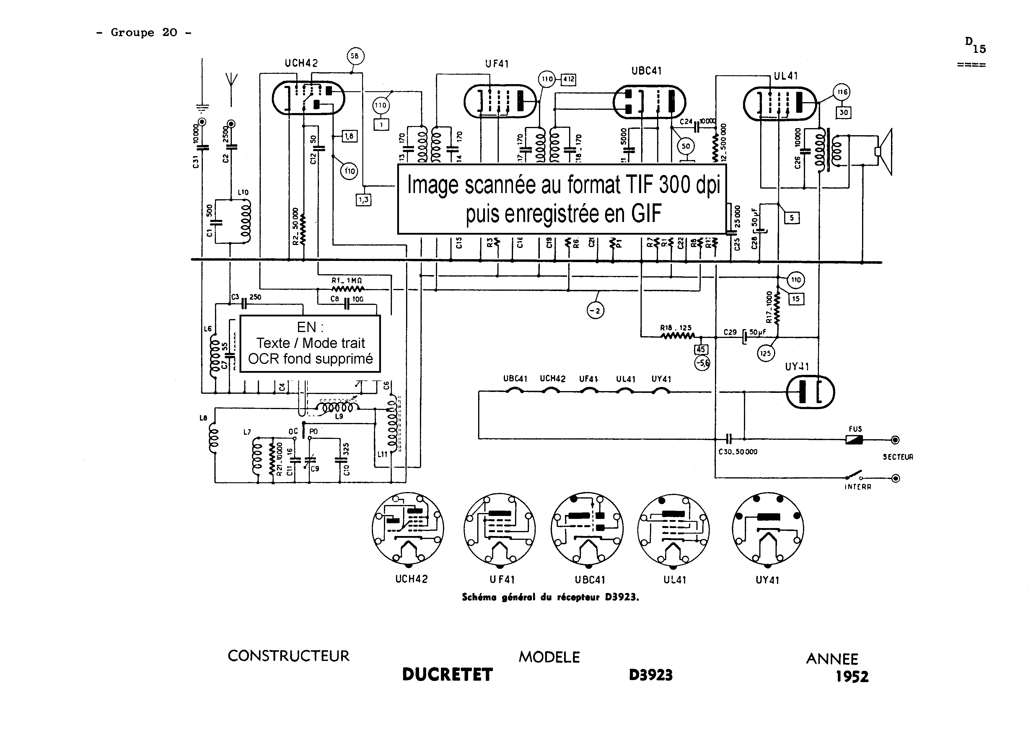

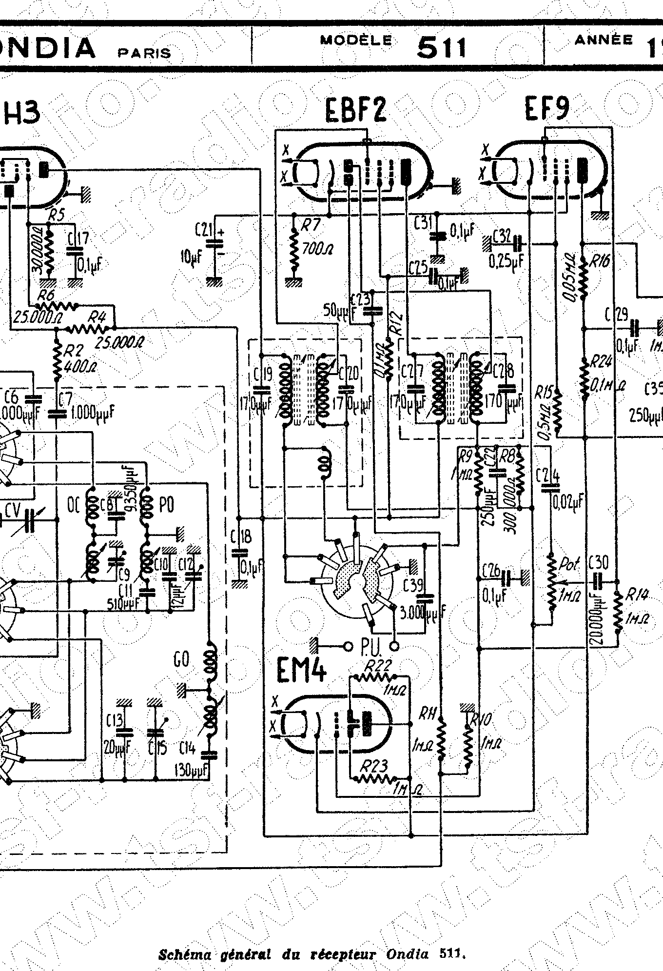

Résultat d'un schéma nettoyé. Scanner epson 1240U au format TIF taille 1065Ko et reconverti en GIF taille 110Ko avec corel.
| Sujet : schémathèque toute la radio Nouveau | De masterorion Le 19-12-2007 à 22:31 sta |
Beau travail. On arrive à faire de même avec le marconi 66 ? Ca comblerait une lacune dans la schématèque de mes postes.
| Sujet : schémathèque toute la radio Nouveau | De Bernard-GRZ Le 19-12-2007 à 22:47 sta |
Merci. Je fournirai la liste des schémas. Scanné également avec agfa e50. Reste à nettoyer un mustek A3 EP acheté dans un marché aux puces, port // pas compatible XP. Il manque l'alimentation et le CD. Un peu lent pour un format A3 couleur.

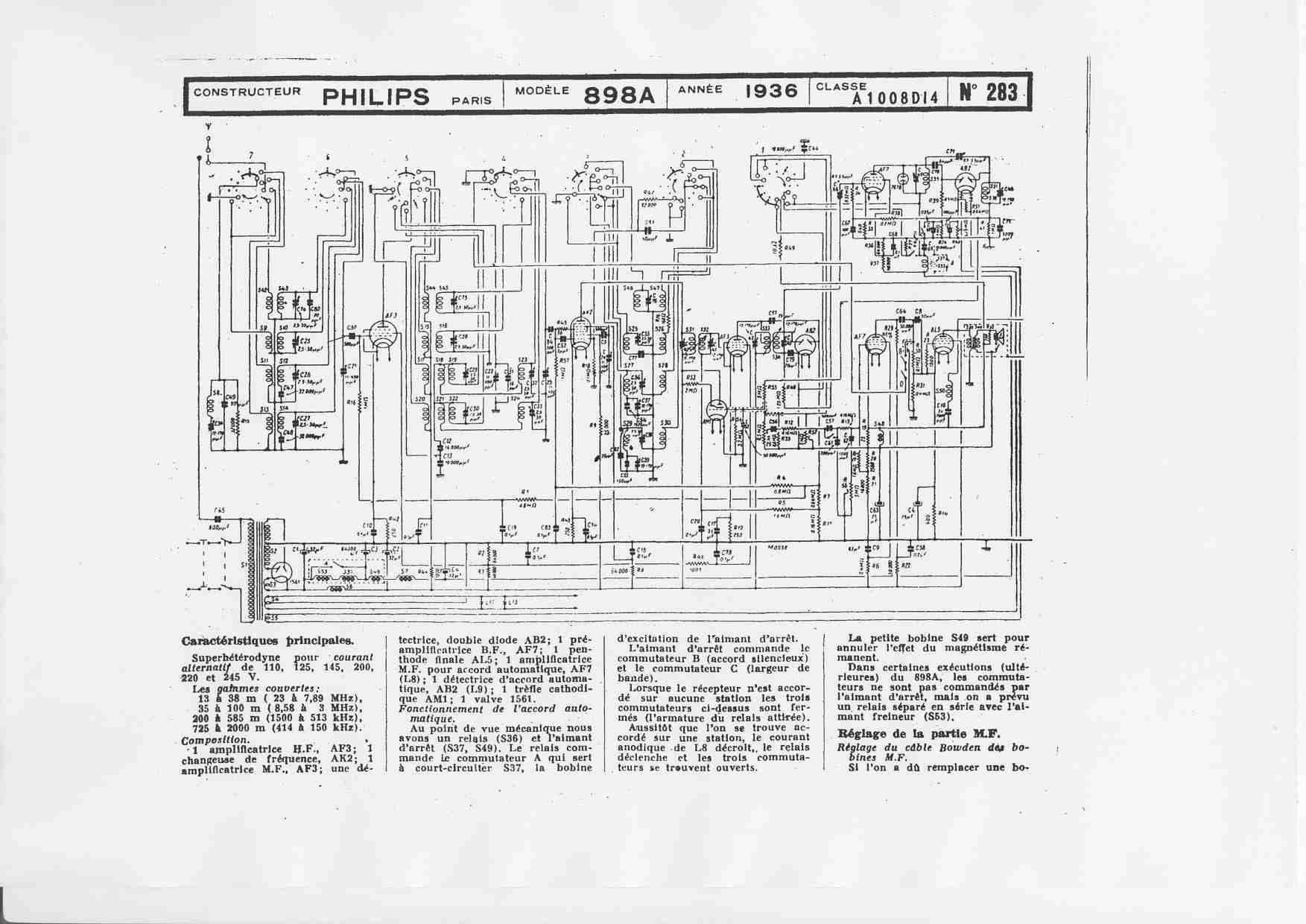

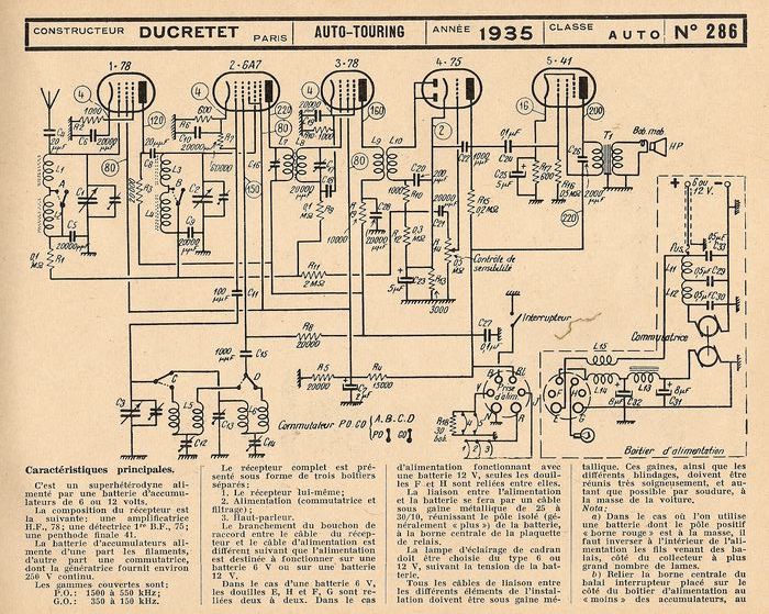

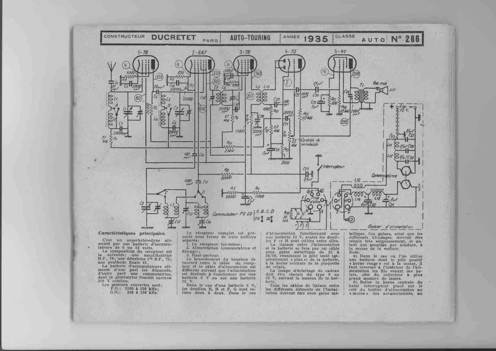

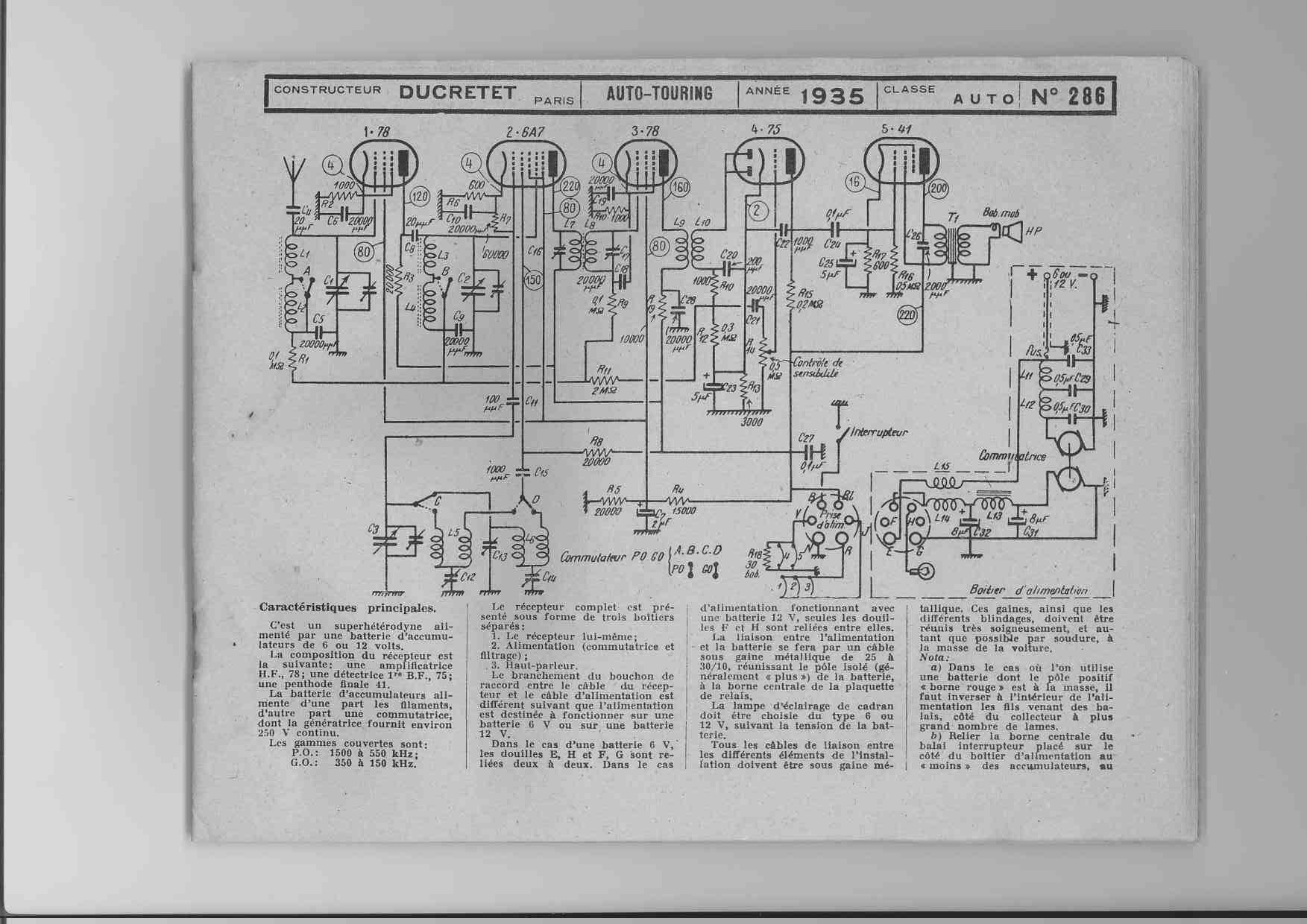

Ce jour, 5 essais de scan.
N°1: scan en direct par logiciel du scan. Réglages:document-niveaux de gris-150ppp-
Sortie en .pdf. résultats:Taille 213.742 octets. Très lisible sur Impression, et agrandissement important sur écran, sans déformation.
N°2: Réglages idem.en .Tiff. résultats idem. Taille:2.175.454
N°3: en .jpeg, résultats idem.Taille:277.678 octets
N°4: en .Gif après conversion avec Adobe acrobat 6.0. résultats idem. Taille:1.400.00
N°5: en .png, après conversion avec Adobe. résultats légèrement - bon, en netteté. Taille: 685.066
A priori, je constate que les conversions1/ font perdre du temps, sources d'erreurs en plus, et fichiers plus lourds! La solution me paraît être le format Pdf, qui se fait direct avec mon scan, sans autre manip, que la nomination et la sauvegarde du fichier. La qualité est présente, et les fichiers lisibles par tous, je pense. De plus adobe reader est gratuit pour lire ces fichiers.
Ceci, étant, je donne l'avis qui correspond le plus à ce que j'ai la possibilité de faire, Bien entendu, je sais que beaucoup ont des solutions. Donc, ceci n'est pas "la méthode", mais une façon de faire, qui me convient....
Si toutefois, ceci paraît une possibilité, à notre "WebCheef", je suis partant pour commencer le fascicule N°8 que j'ai sous la main! Au besoin, je peux graver sur cd , envoyer si j'ai une adresse, afin de voir ce que cela donne!
Voilà....c'est tout....
Je remets une vue de l'essai en Jpg, réduit pour le forum à 140 K
Jpg

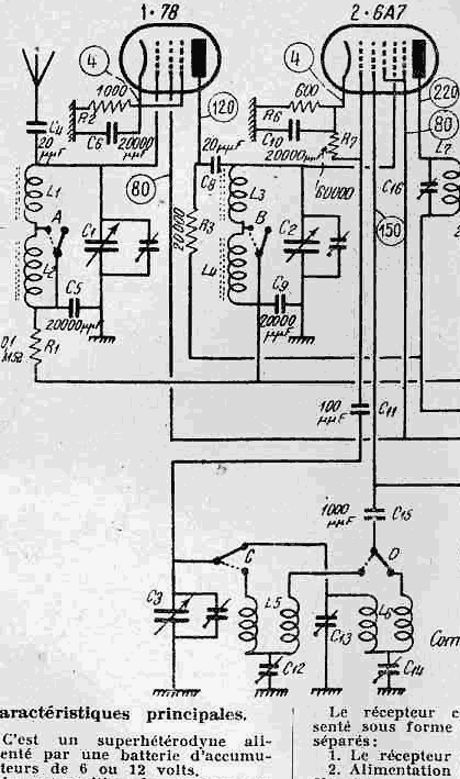

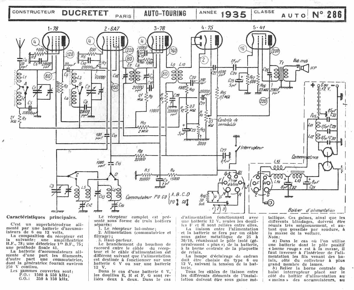

Le même, nettoyé fait 50K en GIF.
| Sujet : schémathèque toute la radio Nouveau | De Jacques (webmestre) Le 21-12-2007 à 05:02 sta |
Ben oui mais au prix de quelle perte de lisibilité, et encore, celui-là ça va car les tracés sont épais. Mais dans ce cas on revient au point de départ avec les schémas rfl sur CD..
Enfin, quant on fait un tel traitement, en général c'est pour l'appliquer ensuite à tous les schémas et on ne peut vérifier (trop long) s'il y a perte ou non d'information.
Je préfère encore la version jpeg de Jpg malgré la dénaturation apportée par la compression jpeg et la réduction pour passer sur le forum que cette dernière.

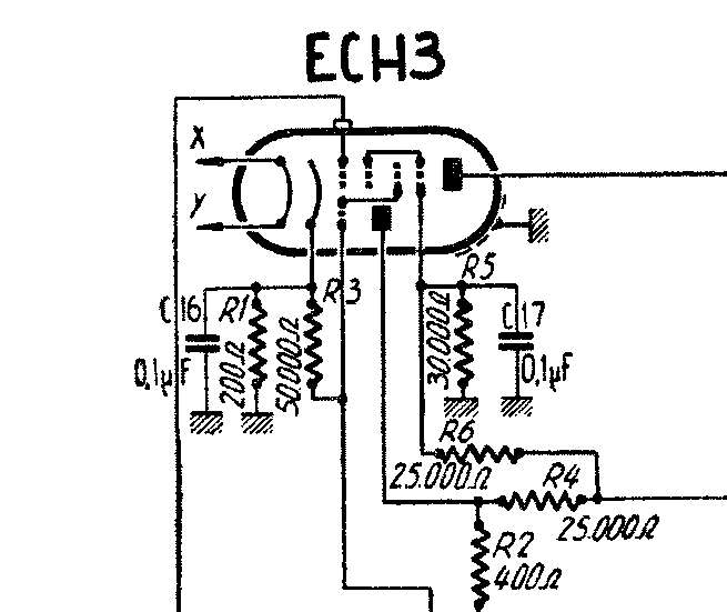

Voilà un morceau de ce schéma après avoir appliqué "niveaux automatiques et enregistrement en gif 8 niveaux de gris (mode perceptif sans tramage) sous photoshop. Taille finale 270k s'il était complet.

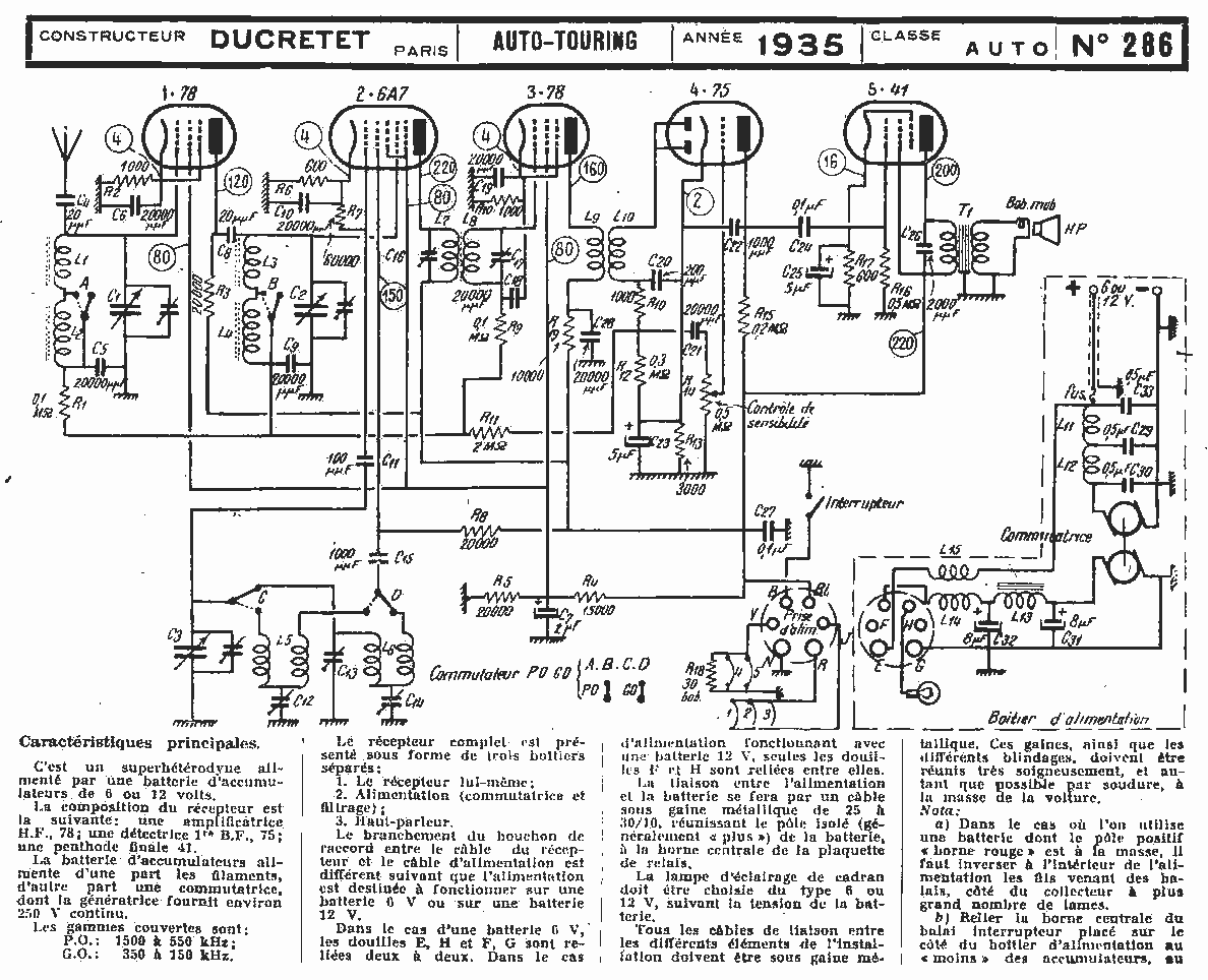

Voia ma copie en jpeen passant par:
VSO Image Resiser 600x400 Pixels
Reduction à 44 Ko
| Sujet : schémathèque toute la radio Nouveau | De Pierre Roque Le 21-12-2007 à 09:16 sta |
Nouvel essai avec 900x700 Pixels= 129 Ko
Image retournée donc = 131 Ko
Bien plus lisible
A voir???
| Sujet : schémathèque toute la radio Nouveau | De ON5MJ Le 21-12-2007 à 09:29 sta |
| Sujet : schémathèque toute la radio Nouveau | De Jacques (webmestre) Le 21-12-2007 à 09:32 sta |
Bon, faudra pas se plaindre qu'on n'a pas le schéma de l'Auto-Touring

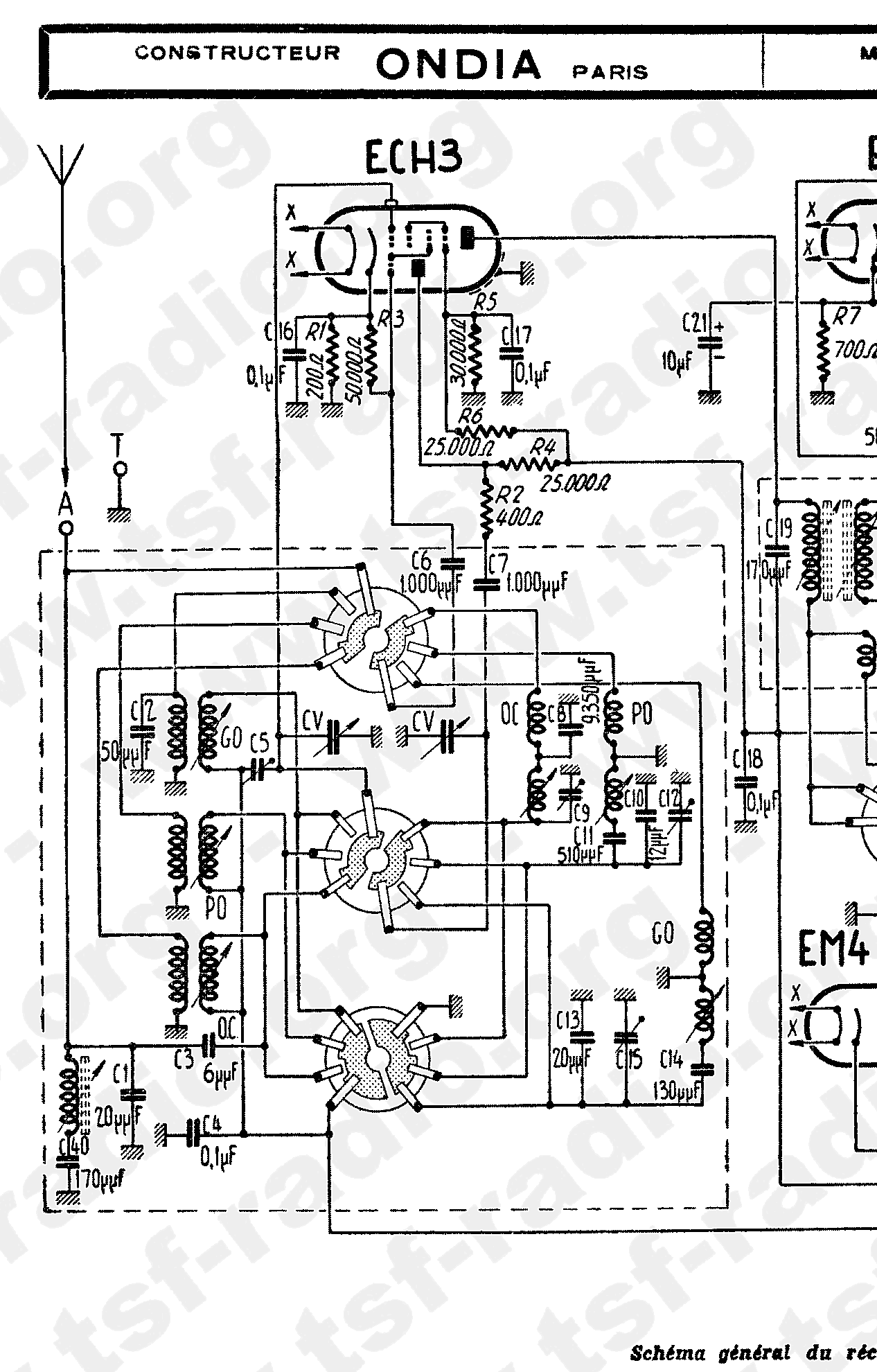

je voudrais ajouter que l'on peut inscrire un "copyright" sur chaque document , (les fichiers images)a l'aide d'un petit logiciel gratuit qui se "nomme" CopyrightLeft 04 " trouvé sur le web". exemple: en haut à gauche, "TSF-Radio 2007"
| Sujet : schémathèque toute la radio Nouveau | De Jpg Le 21-12-2007 à 11:51 sta |
Peu lisible sur la photo, mais lesppolices peuvent être changées, agrandies, couleurs etc...
