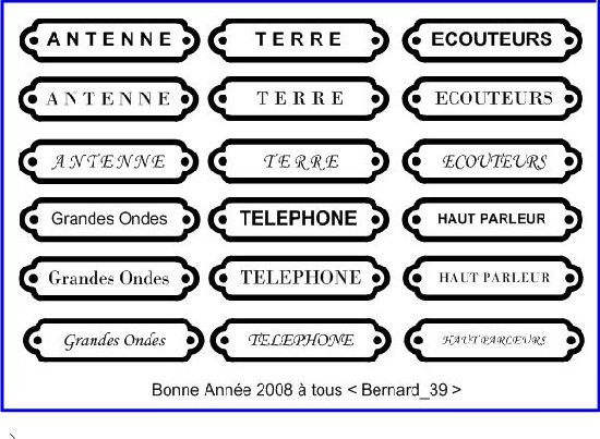

Pour les amateurs de postes batteries, la manière pour réaliser des étiquettes peut rendre service à certains d'entres vous, ce procédé est identique à celui de la confection des circuits imprimés.
Avec du circuit imprimé bakélite ou époxi présensibilisé de 5/10, et un logiciel de dessin de votre choix, dessinez les étiquettes, ( voir fichier joint ) imprimez sur calques ou films, puis insoler.
Pour terminer un étamage du cuivre, et un noircissage de la bakélite fini ces étiquettes, il ne reste plus qu'à passer à la découpe et au perçage.
Bonne soirée à tous.
