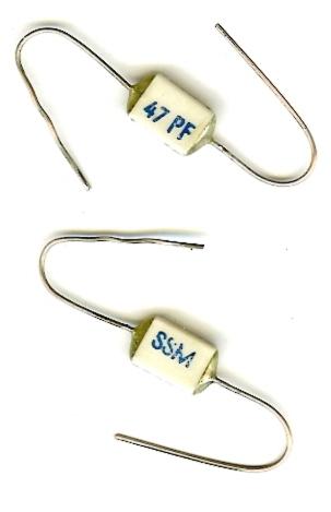

Ah, c'est ce post là ! J'deviens gâteux en 2008...
Je n'ai pas de 40, mais du 47pF en SSM -->
Envoie-moi ton adresse que je puisse le poster.
