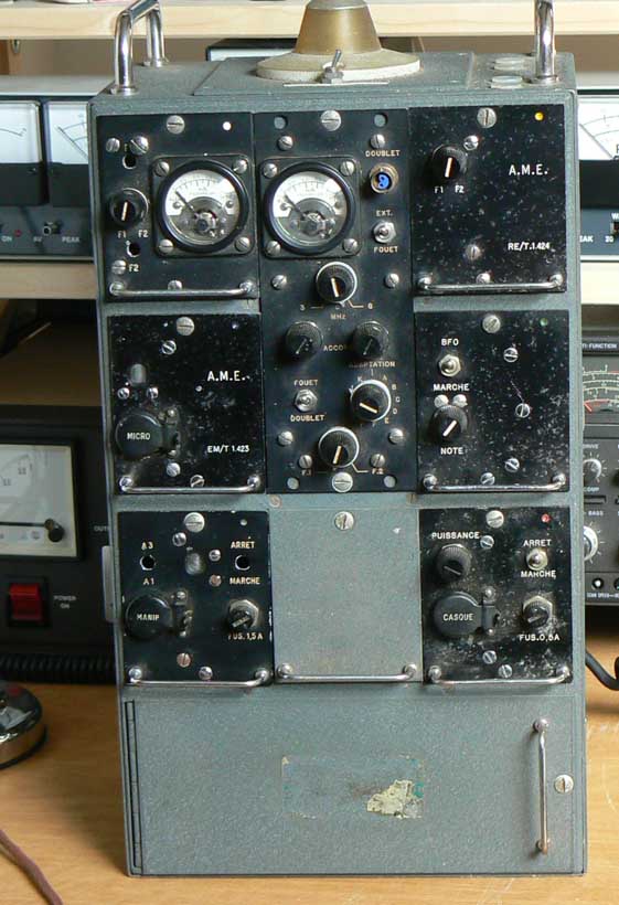

    Voici ce que j'ai trouvé dans mon petit soulier
    Référence AME EM/T.1.423 RE/T1.424
    La plaque signalétique a été arrachée
    Pas de schéma, pas de notice (!)
    Apparemment, il s'agit d'un émetteur-récepteur CW et AM de 3 à 8 MHz.
    Je cherche tous renseignements.
    Merci d'avance.
    bernard
Sujet : L'AME du Père Noël Nouveau De F6BLK  Le 02-01-2008 à 11:08 sta
    Voici ce que j'ai trouvé dans mon petit soulier.
    Référence AME EM/T.1.423 RE/T1.424 [:??:]
    Merci d'avance.
    Bernard F6BLK

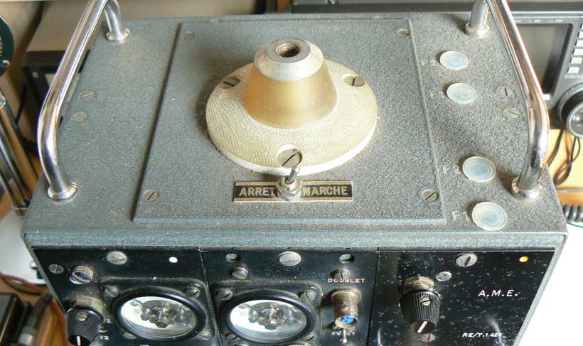

    vu de dessus le support de l'antenne verticale.

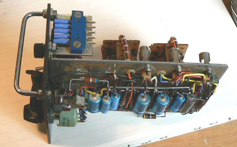

    Les modules de gauche : émetteur
    Les modules de droite : récepteur.
    Au centre : accord antenne
    Exemple photo jointe : module BF réception.
    Ensemble transistorisé + deux tubes (absents) un 9 broches (module modulation) un 7 broches
    Voila pour les premières investigations.
    très perplexe je suis !!
    Amitiés
    Bernard F6BLK

Pour le tube noval, une QQE03/12 peut-être ?
Et une 6X4 en redresseuse HT ?
