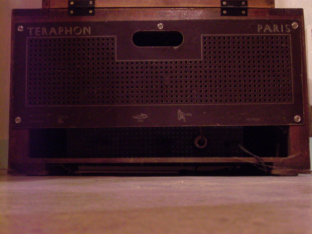

Il est terminé le Teraphon de type inconnu dont je vous avait parlé dans d'autres courriers
Voila comment il était avant la restauration......

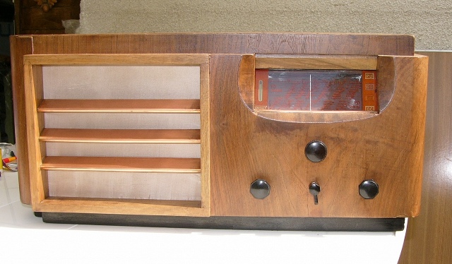

Le mème après remise en état. La radio fonctionne parfaitement, et le phono aussi (vitesse de rotation, 78t/mn, trop rapide de 3% ce qui est tout à fait acceptable sur ce type de platine) . Il me reste juste à trouver des aiguilles "neuves" ce qui ne devrait pas ètre trop dur.

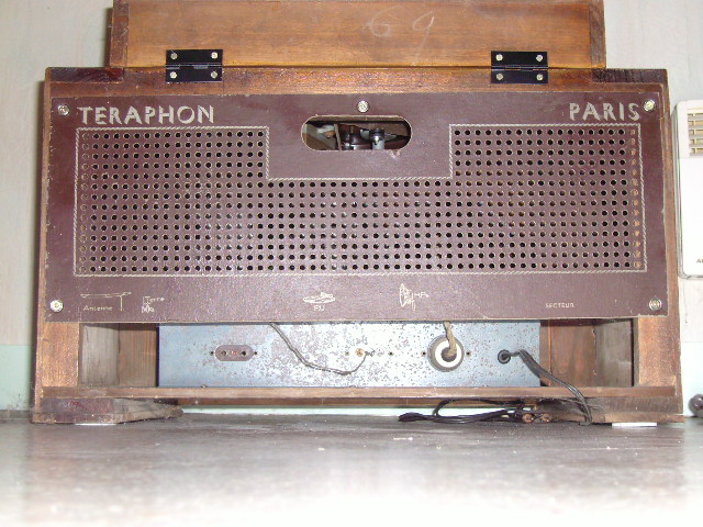

J'ai récupéré une radio Téraphon comme la votre avec tourne disque.
Malheureusement il n'y a plus le panneau arriére et tous les tubes ont été enlevés sauf l' oeil magique.
Je n'ai pas réussi à trouver le schéma de cette radio afin de la remettre en état.

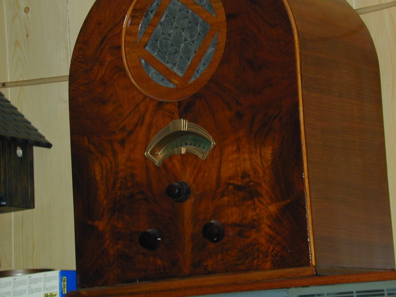

| Sujet : Teraphon restauré. Nouveau | De François Lucbert Le 07-10-2010 à 23:20 sta |
J'ai fait plusieurs essais pour le vernis au tampon, et je n'ai pas trop réussi en tournant, pour mon compte dans le sens du bois.
Pour les détails de Sylvain je procède quasiment de cette manière.
Mais j'ai expérimenté une autre façon : mis à part les ponçages qui sont de rigueur, à la fin, voir bois blanc ou en laissant sa nature, je passe une couche d'huile de lin.
Le séchage est assez long 3 à 4 jours mais donne une bonne sortie des veines du bois.
Puis je mélange un peu de Thérebentine + huile lin. Encore 2 jours. je ponce entre chaque couche plus aspirateur.
Et passage du vernis + alcool dénaturé. J'obtiens un bel aspect sans trop de brillance. et je suis assez content du résultat.
Un Lemouzy avant et après.
Mais chacun sa méthode, et bravo pour le résultat de Pierre.
| Sujet : Teraphon restauré. Nouveau | De pierre.ch Le 07-10-2010 à 23:44 sta |
Helas non je ne possede pas le schèma de ce poste , désolé Yvan.
Pour la restauration de la partie électronique je me suis contenté de changer les condensateurs en tube verre et les chimiques ainsi que la redresseuse (GZ40) si je me souviens bien.
Enfin je devrais dire refaire les condensateurs: vider l'envelloppe (tube de verre ou tube alu.) de son contenu et mettre à la place un condensateur récent.
Pour ceux en tube verre j'enroule le nouveau condensateur dans une feuille de papier de la couleur de l'ancien avant de le glisser à l'intérieur du tube.
Ensuite je bouche les extrémités avec du mastique résine, un petit coup de marqueur noir sur ces extrémités et l'illusion est parfaite
Seul petit défaut de cette méthode le temps passé: facilement un quart d'heure pour refaire un condensateur .....
Les lampes équipant ce poste sont: ECH42 , EF41 , EBC41 , EL41 , GZ40 et EM4.
Quand je ne possède pas le schéma (ce qui est hélas souvent le cas) je me sers souvent des schémas types donnés pour chaque lampe dans Radio Tubes, c'est trés pratique pour les gens qui comme moi ne connaissent pas par coeur ces schémas.
Pour le carton arrière, il va falloir attendre un petit peu.... le temps de recharger l'accu de mon appareil photo, il est à plat!
