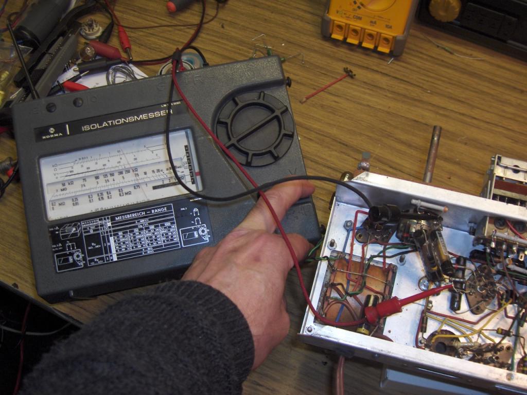

| Sujet : Socradel Coccinelle Nouveau | De f1ftp Le 12-03-2008 à 18:30 sta |
Controle des capas goudron,la c'est celle de liaison grille 800kohms sous 250 volts pas terrible![[:??:]](s11.gif)
Je vais donc toutes les remplacer.
