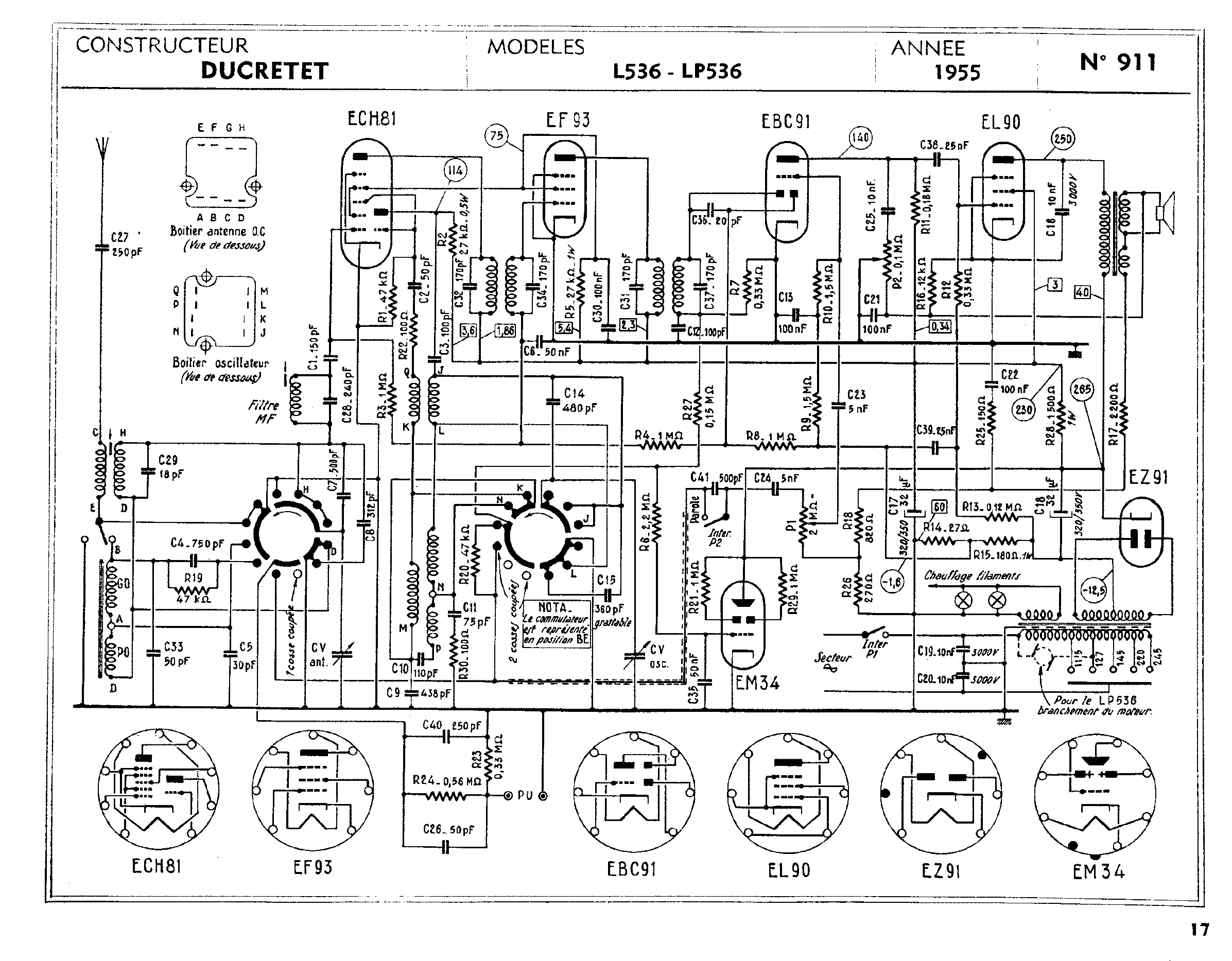

bonjour voila je recherche des personne ayant soit le schema de ma TSF car une resitance a grille mais je ne connait pas ça valeur, couleur verte c'est un Ducretet Thomson L 536 de 1953 ou si que'lqu'un aurait cette resistance je la rachete merci de votre comprehension a bientot Robert

Moyen d'avoir le type de la résistance et sa valeur? Des "vertes" j'en ai quelques unes! Par contre "des pas mûres"....j'en ai pas...
