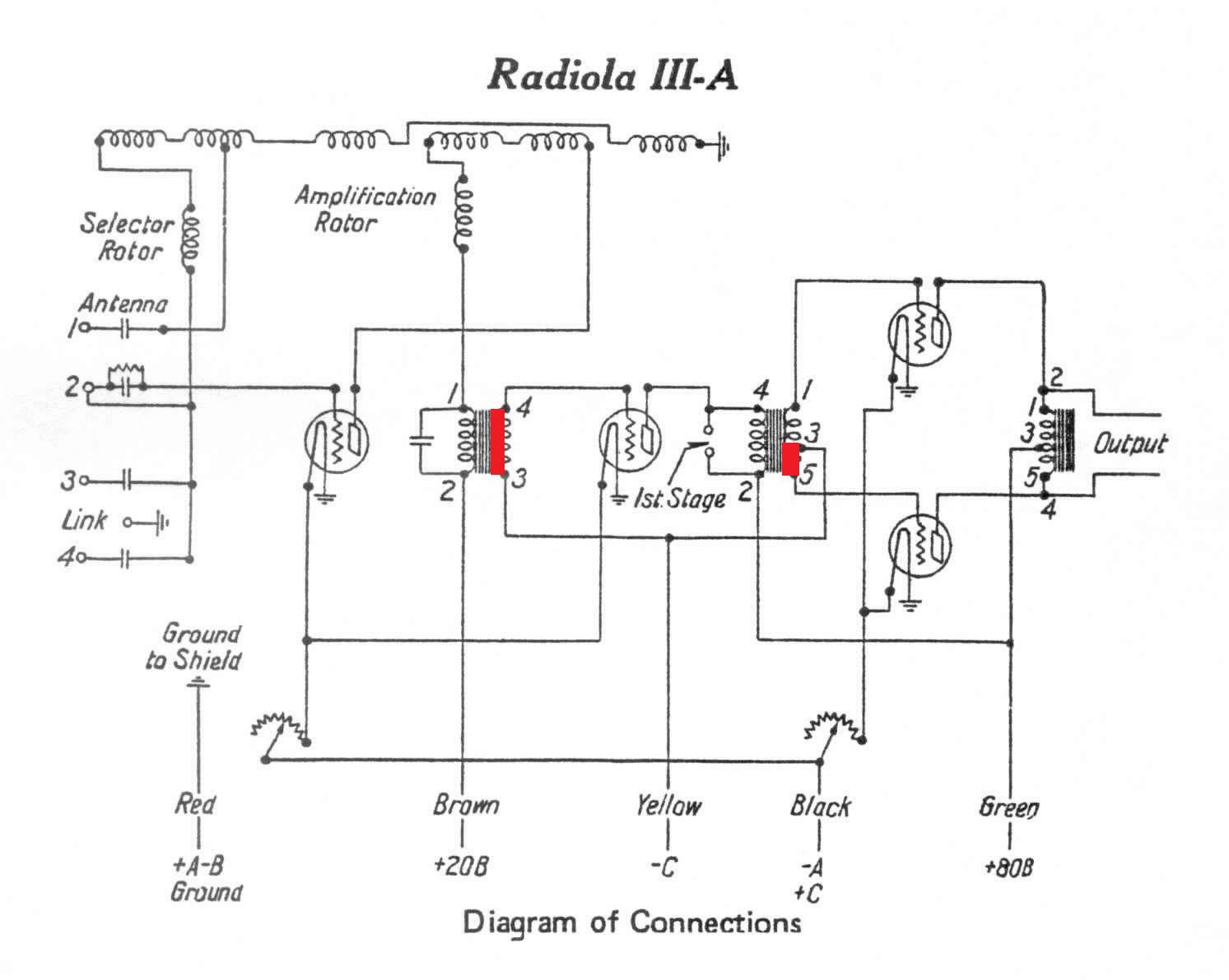

Le schéma joint est celui d’une radio de 1924 qui n’a probablement jamais servi et qui se trouve encore dans sa boîte d’origine. Elle est donc dans un état de conservation remarquable.
Mais c’est trop de perfection dans ce monde imparfait. Comme d’habitude, les transfos qui équipent ce modèle étaient de piètre qualité et pour ne pas déroger à la règle, ils sont ouverts. Les traits rouges indiquent les endroits de ces ruptures.
La réparation de ce type de matériel est relativement simple : ouvrir la coque du transfo, remplacer l’enroulement par celui qui est fourni par les établissements Hammond (vous vous souvenez du musée de la radio de Guelph, près de Toronto, ce sont eux…), on referme et c’est fait
Le défi ici est un peu différent. La radio est dans un tel état (neuf) que j’aimerais trouver une méthode moins intrusive, quitte à utiliser des composants extérieurs, facilement dissimulables, pour une réparation réversible, en laissant dans tous les cas les transfos en place.

Au pire j’envisagerais le rembobinage dans la mesure où la réparation soit possible sans laisser de trace…

Georges, serais-tu passé de la limonade au chouchen ? Nous pas, donc on ne parvient pas à s'y retrouver dans ton schéma qui me semble difficile à trouver. Enfin c'est mon avis.
| Sujet : Réparation très discrète ? Nouveau | De ON5MJ Le 16-03-2008 à 12:44 sta |
Ca y est j'ai trouvé le schéma. Qu'on ne t'y reprenne plus.
| Sujet : Réparation très discrète ? Nouveau | De Georges Pitropakis Le 16-03-2008 à 13:20 sta |
Oups... Suis comme ça moi, tête en l'air. Merci de ton intervention Jacques.

Je ne saurais plus dire si c'est sur un Radiola III ou IIIA ou le balanced Amplifier mais j'ai rembobiner deux de ces transfos en collant des flasques sur le mandrin en carton. Pas facile avec du fil récupéré sur des bobines d' allumage mais faisable. " Au pif " j'ai fait en sorte d'avoir un rapport 1/3 et ça fonctionne.
