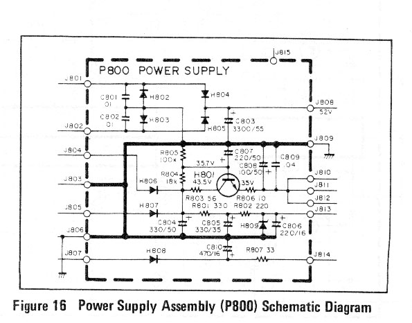

| Sujet : marantz 2215BL Nouveau | De Yves Le 22-03-2008 à 20:10 cms |
Bonsoir, ben dit donc y en a des Marantz, c'est marrantz .....Plus sérieusement, voir le schéma joint....
Yves
| Sujet : marantz 2215BL Nouveau | De Yves Le 22-03-2008 à 20:36 cms |
Pour les condos, c'est bien 10V 100µf (ils se situent au milieu du circuit!!).

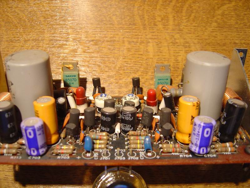

| Sujet : marantz 2215BL Nouveau | De kalbounet junior Le 23-03-2008 à 10:36 sta |
J'ai eu EXACTEMENT la même panne sur EXACTEMENT le même modèle...
Il faut changer les condos oranges sur la photo. Ce sont des 100µ 50v, je crois. Moi, jeles ai remplacés par des 63v, pour être sur.
Changer les deux n'est pas nécessaire, mais si i y en a un qui est sec, l'autre ne tardera pas a l'être...

| Sujet : marantz 2215BL Nouveau | De condos Le 24-03-2008 à 11:11 sta |
merci Yves, merci Kalbounet junior,
Yves, tu changerais les noirs, 10v 100µ, C709/710 et Kalbounet tu changerais les oranges, 35v 100µ, C705/706, qu'apparamant tu aurais remplacé par des 63v.
Je pense commander les 4 et procéder par substitution.
j'ai trouvé chez Sélectronic des "rfs polarisés silmic II", dans le cas ou vous repèreriez dans ce choix l'erreur d'un débutant, n'hésitez pas à rectifier...Je me suis "lancé" dans un système multi amplifié avec Behringer DCX2496, alors que je n'y connais rien. D'où la récupération d'amplis à réparer.
